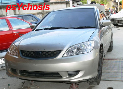

ขั้นตอนนี้ อ้างอิงจากการแปลงของผมนะครับ
ของที่ต้องใช้
1.ชุดแปลงหน้าที่มีขายในกระทู้ซื้อขาย ราคาประมาณ 9,xxx ประกอบด้วย
--1.1. ฝากระโปรงหน้า
--1.2. กันชนหน้า
--1.3. กันชนหลัง
--1.4. กันโคลนหน้า ซ้าย และ ขวา (บางคนเรียกแก้ม)
--1.5. โคมไฟหน้า ซ้าย และ ขวา
2.ขั้วหลอดไฟต่างๆ
--2.1. ขั้วไฟหน้าต่ำ HB4 ราคาชิ้นละ 30-45 บาท ใช้ 2 ชิ้น
--2.2. ขั้วไฟหน้าสูง HB3 ราคาชิ้นละ 30-45 บาท ใช้ 2 ชิ้น
--2.3. ขั้วไฟเลี้ยวในโคม ราคาชิ้นละ xx บาท ใช้ 2 ชิ้น
--2.4. ขั้วไฟหรี่ในโคม ราคาชิ้นละ xx บาท ใช้ 2 ชิ้น
3.หลอดไฟต่างๆ
--3.1 HB4 ใช้ 2 หลอด
--3.2 HB3 ใช้ 2 หลอด
--3.3 ไฟเลี้ยวแบบเสียบ ใช้ 2 หลอด
** หลอด ไฟหรี่ใช้หลอดเดิมได้
4.Part ที่ต้องเบิก (ราคาทุกราคาเป็นราคาประมาณ และ รวมภาษีแล้ว)
--4.1 กระจังหน้า RX ราคา 2,500 บาท
--4.2 คานยึดกันชนหน้าซ้าย (คิ้วเหล็กรองไฟหน้า ซ้าย) (#71190-S5A-010) 160 บาท
--4.3 คานยึดกันชนหน้าขวา (คิ้วเหล็กรองไฟหน้า ขวา) (#71140-S5A-010) 160 บาท
--4.4 ตัวรองยึดกันชนหน้าซ้าย (กริ๊ปพลาสติก ซ้าย) (71198-S5A-003) 230 บาท
--4.5 ตัวรองยึดกันชนหน้าขวา (กริ๊ปพลาสติก ขวา) (71193-S5A-003) 230 บาท
--4.6 XXX พลาสติกรองใต้เครื่อง XXX (รายการนี้ใช้ของเดิมได้ครับ)
--4.7 พลาสติกซุ้มล้อหน้า ขวา (220 บาท)
--4.8 พลาสติกซุ้มล้อหน้า ซ้าย (220 บาท)
--4.9 ยางรองใต้ฝากระโปรงเล็ก (74144-S5A-000) 14 บาท
--4.10 ยางรองใต้ฝากระโปรง คิ้วไฟหน้า ซ้าย (74192-S5A-J00) 80 บาท
--4.11 ยางรองใต้ฝากระโปรง คิ้วไฟหน้า ขวา (74142-S5A-J00) 80 บาท
--4.12 ยางครอบปลั๊กไฟหน้า ใช้ 4 อัน (33126-SDA-A01) 100 บาท (4 อัน = 400 บาท)
Part No.และราคา จะทยอยลงให้ครบนะครับ
psYchosis พิมพ์ว่า:
ขั้นตอนการแปลง
1. รื้อของเก่าออก ฝากระโปรงหน้า, skirtข้างซ้าย-ขวา, กันชนหน้า, กันโคลนหน้าซ้ายขวา, โคมไฟหน้าซ้าย-ขวา ตามลำดับ
2. สกัด หูยึด กันโคลนซ้าย-ขวา เพื่อเอากลับมาใช้ใหม่
3. ติดตั้ง ฝากระโปรงหน้า
4. ติดตั้ง กันโคลนซ้าย-ขวา
5. ยึด หูยึด เข้ากับ กันโคลนซ้าย-ขวา เพื่อจะได้เชื่อมกลับเข้ากับตัวรถ
6. จัดการกับด้านหลังเบ้าโคมไฟหน้า ด้วย การทุบ หรือ การตัดด้วยแก๊ส เพื่อไม่ให้เบียดกับโคม
ทำใจนะครับ อยากหล่อ ไม่ต้องห่วงเรื่องความเข็งแรงนะครับ เพราะอย่างแล้วมันจะยึดกันเอง แข็งแรง
ระวังเรื่องสีอย่างเดียวว่าควรพ่นสีตามรอยด้วย กันสนิม
7. ประกอบโคมไฟหน้า พร้อม เหล็กรองใต้โคม เข้าตัวรถ
8. ประกอบกระจังหน้าเข้ากับกันชนหน้า
9. ประกอบกันชนหน้าเข้าตัวรถ
10. สำรวจงานรอบๆ
** ตลอดการประกอบ จะต้องมีการปรับตั้ง ทั้งฝากระโปรง และกันโคลมให้เสมอกัน
หลังจากประกอบเสร็จแล้ว หลังจากนี้ จะเป็นการทำสี ชิ้นส่วนต่าง เก็บสีตามรอยเชื่อม รอยตัด หรือ รอยทุบต่างๆ เพื่อป้องกันสนิม โดยช่างจะทำการรื้อทั้งหมดออกมาเหมือนเดิม เพื่อเตรียมทำสี ขั้นตอนนี้ขอระไว้นะครับ เพราะหมดหน้าที่ควบคุมงานของเราแล้ว
เรื่องการตัดแปลงขั้วหลอดไฟ จะทำหลังจาก พ่นสีแล้ว อีกทีครับ

พุธ, 8 กันยา 2010 09:27 - สรุปการแปลงหน้า 03 เป็น 04-05 ตาเหยี่ยว
Pic
