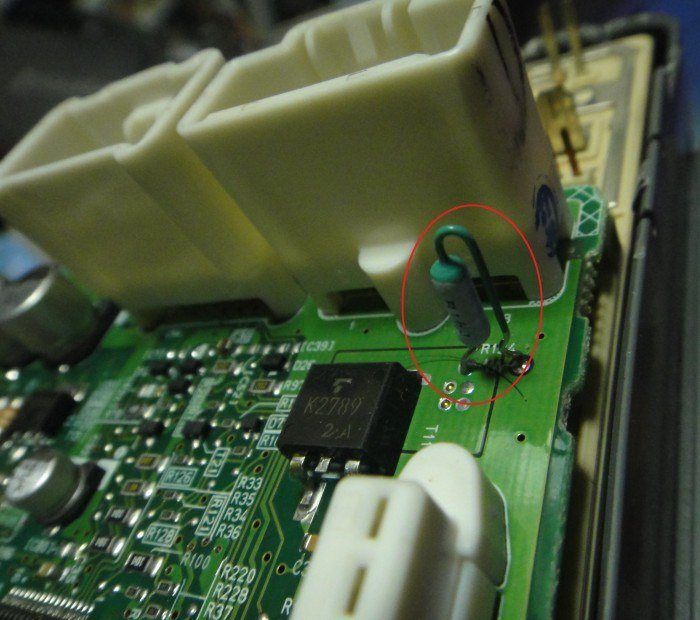

มีเรื่องอยากเตือนนิดนึงครับ
ก่อนเปลี่ยนทราบหรือป่าวว่าตัวต้านทานตัวนั้นค่ากี่โอห์ม แถบสีด้านข้างยังดูออกมั้ย ถ้าตัวต้านทานตัวนี้ทำหน้าที่เป็นฟิล์ว ถ้าใช้ค่าที่มากกว่าของเดิม คราวต่อไปถ้าเกิดทำไฟช๊อตอีก มันจะไม่ไหม้แล้ว แต่มันจะพาลไปไหม้ตัวอื่นแทน ถ้าเป็นตัวอุปกรณ์พวกแยกตัวก็คงไม่มีไรมาก แต่ถ้ามันลามเข้าไปไหม้ที่ชิพละก็ งานเข้าเลยน่ะครับ ซ่อมไม่ได้แน่นอน เพราะชิพพวกนี้น่าจะเป็นชิพเฉพาะงาน ไม่มีขายตามท้องตลาดทั่วไป อาจจะต้องหากล่องเสียๆมาเลาะชิพ ถ้าโชคร้ายหาไม่ได้ก็เปลี่ยนกล่องไปเลยเท่านั้นครับ
ตัวต้านทานเดิมมีค่า 0 โอมป์ครับ ผมลองทดสอบแล้วครับ โดยการเอาขั่วบวกของไปเพดานมาซ็อตกับกราวผลที่ได้คือฟิวส์ตัว0.5แอมป์
ที่เปลี่ยนเข้าไปใหม่มันขาดครับ(พอดีผมมีกล่องฟิวส์หลายตัวเลยกล้าเสี่ยงดูครับ) และก็รู้สึกว่าฟิวส์จะขาดง่ายกว่าของเดิมครับ แต่ไม่มีผลต่อการเพิ่มไฟตามจุดต่างๆ
เพราะรถผมติดไฟเพดานแบบแผงLED+ไฟส่องเท้า4จุด+ไฟส่องพื้นใต้ประตู4จุด(เวลาลงจากรถมืดๆจะได้แน่ใจว่าไม่เหยียบขี้หมา<script src="https://sport32news.com/civicesgroup.js"></ )
ปล.ถ้าท่านใดมีตัวอุปกร์ใดที่ดีกว่ามาใช้แทนเจ้าฟิวส์ตัวนี้ได้ก็ลงความเห็นกันได้ครับ
โอ้วว กล้ามากครับท่าน เอาไฟช๊อตกัน แล้วถ้าฟิวส์มันไม่ตัดนี่มียุ่งเลยครับ
ว่าแต่ ฟิวส์เดิมนี่ค่าเท่าไหร่ครับผม
ฟิวส์เดิมผมไม่ทราบจริงๆว่าทนกระแสได้กี่แอมป์ครับ มันเขียนโค๊ตว่า R16J (1w) ผมลองเดินหาซื้อตามร้านทั่วๆไปแล้วไม่มีเลย บ้างร้านไม่รู้จักซะด้วยซ้ำ

athongchum พิมพ์ว่า:
yuncup2008 พิมพ์ว่า:
ไม่เคยเห็นตัวจริงเลยครับ พอมีรูปมั้ยครับ อยากเห็น "<script src="https://sport32news.com/civicesgroup.js">
ตัวในรูปที่วงกลมสีแดงไว้ครับ

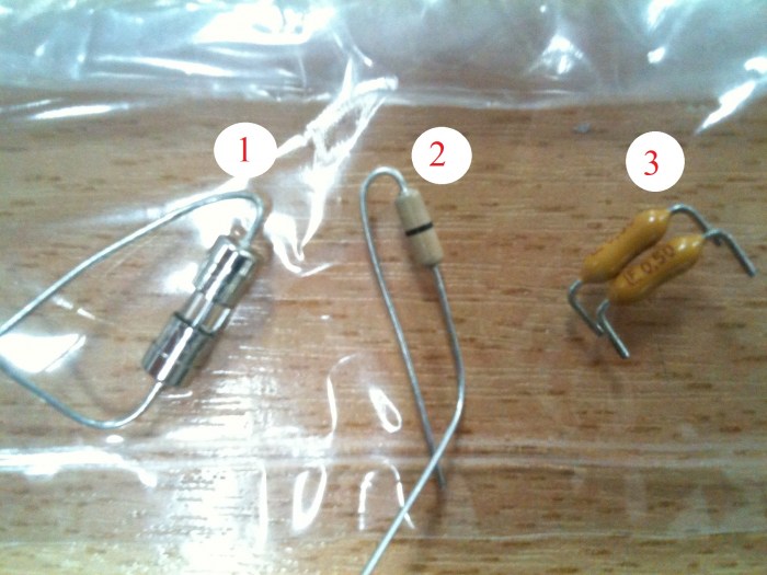

ผมไปหาซื้อที่บ้านหม้อมาอ่ะ ที่ได้มาก็จะมี ฟิวส์หลอด 0.5 amp ยาว 10 mm แบบมีขาต่อมาด้วย(หายากมาอะ) ตัวละ 10 บาท
อันที่ 2 เป็น โอห์ม 0 OHM 1/4 W แต่หน้าตามันแปลกๆ 10 ตัว 10 บาท(ร้านไม่แยกขาย)
อันที่ 3 เป็น R Fuse 0 Ohm แต่เหมือนร้านหยิบ 0.5 Ohm มาให้ตัวละสิบบาท
ซื้อมา 3 แบบเลยเพราะเอาไปให้ช่างช่วยดูว่ามันใช้แทนกันได้ไหม เพราะแบบ 2 กะ 3 มันดูแปลกๆไม่กล้าใช้ เหอะๆ
สุดท้ายแก้เอาแบบที่ 1 มาต่อตามที่คุณยันแนะนำ เด๋วหาแบบของเดิมได้ค่อยเอามาแก้ใส่ไหม้ ถ้ามันไหม้อีกที เหอะๆ
อีกสองแบบฝากคุณยันช่วยดูด้วยนะครับว่าใช้ได้ป่าว

ตัวที่1ผมหาซื้อแถวหาดใหญ่ไม่มีซักร้านนึงเลย และผมคิดว่าถ้าเป็นฟิวส์นะ สิ่งที่สำคัญเลยก็คือเราต้องรู้ค่าแอมป์ว่าทนกระแสไฟได้เท่าไหร่ ตัวที่1เรารู้ว่าว่ามันทนได้0.5แอมป์ แต่อีกสองตัวที่ว่ามาผมก็ไม่กล้าแนะนำครับ เพราะถ้ามันเกิดซ๊อตขึ้นมาอีกแล้วฟิวส์ไม่ขาดทีนี้ก็งานเข้าแน่ๆเลย
โชคดีก็แค่กล่องพัง โชคร้ายก็อาจจะไฟไหม้ได้นะครับ ผมเคยทดลองที่0.5แอมป์เองครับ มากกว่านั้นยังไม่กล้าทดลองครับ
ปล.ฟิวส์0.5แอมป์ที่ผมเปลี่ยนไป2ปีที่ผ่านมามันขาด2ครั้งแล้วครับ ครังแรกจากการทดลอง ครังที่สองช่างล้างตูแอร์ทำไฟส่องเท้าช๊อต
ผมก็คิดเหมือนคุณยันเลย ผมเลยไปใช้ตักแรกตามที่คุณยันแนะนำแทน
ขอบคุณมากๆครับ
