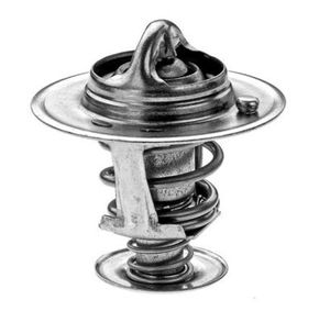

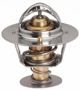

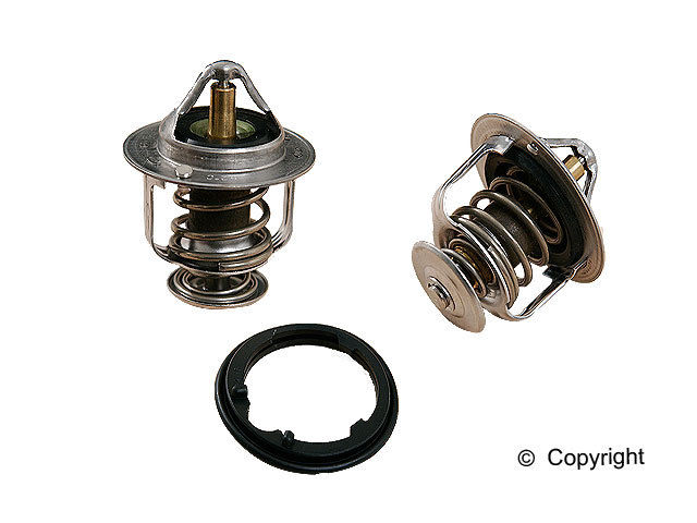

ผมกะจะใส่วาว์ลซิ่ง น่าจะใช้ตัวไหนดี
76.6C
76.6C
82C
82C
89c
89c
อังคาร, 22 ตุลา 2013 22:46 - civic es ตัดวาล์วน้ำออกจะมีปัญหาเรื่องความร้อนไหมครับ
