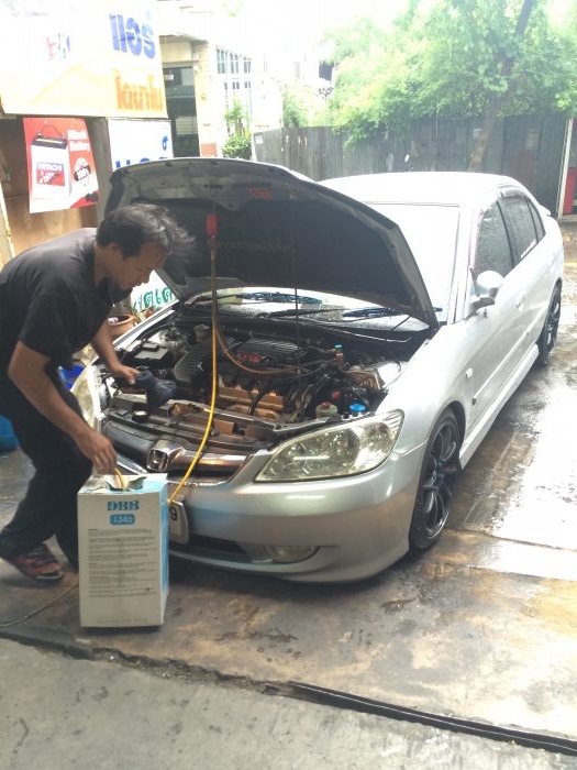

เสาร์, 14 มีนา 2015 22:35 - จะเสียตังอีกแล้ว เสียงดังที่คอมแอร์ เสียงเหมือนลูกปืนแตกอ่ะครับ
ไปจัดมาแล้ววันนี้เย็นสบายเลยคับ[img]https://fbcdn-sphotos-h-a.akamaihd.net/hphotos-ak-xpa1/v/t34.0-12/10913525_668799466576714_1047301511_n.jpg?oh=131a44e6013ab311a5714a3ae56485d3&oe=55074E39&__gda__=1426477209_e5ebe98d6ab5dfbad9f84171aff686fd[/img]
