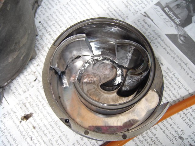

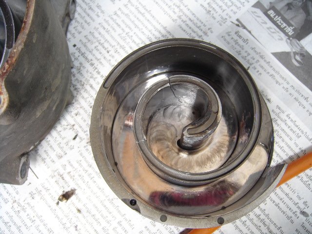

แบบเนี้ยเหรอ ของเค้าแตกเลย ดังเหมือนลูกปืนแตก แต่แอร์ยังเย็นอยู่ รื้อมาเจอสภาพนี้เลย ความจริงจะซ่อมก็ได้ ( มั้ง ) แต่ของมันหมุนตลอดเวลา ซ่อมไปถ้าไม่ดีเด๋วก็แตกอีก แนะนำว่าเปลี่ยนใหม่เหอะ มีพี่ในนี้ขายคอมแอร์ใหม่อยู่ไม่กี่พัน ( มั้ง ) อิอิ
Re: จะเสียตังอีกแล้ว เสียงดังที่คอมแอร์ เสียงเหมือนลูกปืนแตกอ่ะครับ
ได้รับคำขอบคุณจาก: okuma  nooduean_69  domziia  makunkwan  qq  Freeway

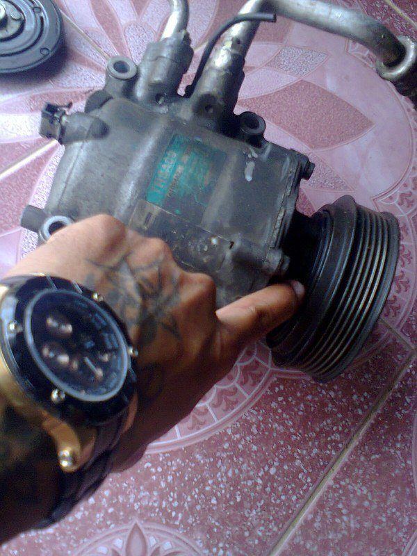

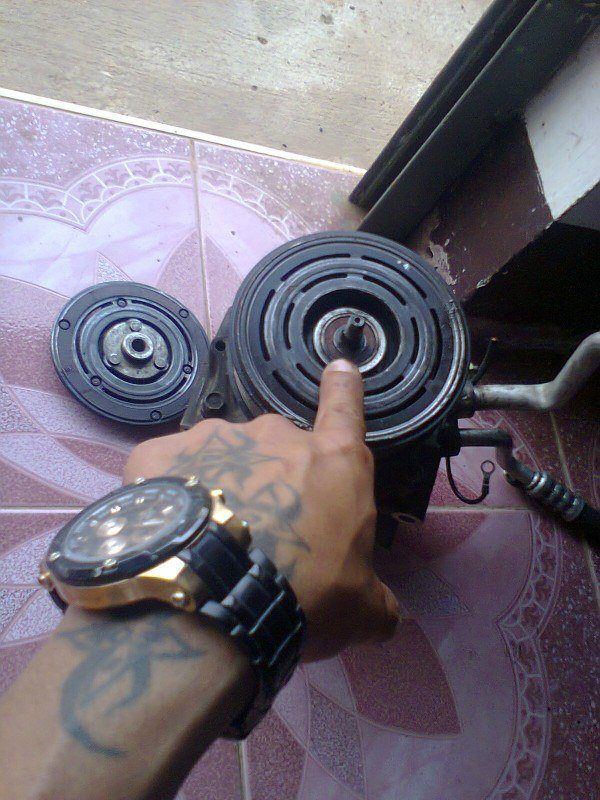

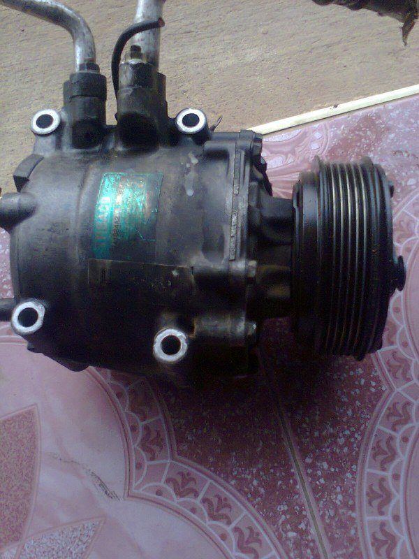

ถ้าเป็นตามรูปนี้ผมเปลี่ยนมู่เล่ย์หน้าครับ+สายพาน2เส้นแว็กแล้วเติมน้ำยา+ค่าแรง โดนไป 2600 บาทครับ
อ๋อไม่ใช่คับ...รูปที่เห็นน่ะเป็นรูปคอมแอร์เดิมที่เสียคับ จริงๆแล้วลูกปืนมันแตกอยู่คับ แต่ผมจับมันมาประกอบกันไว้เหมือนเดิมเฉยๆคับ
ลูกปืนตัวนี้ก็หลวมมากด้วยคับ
และก็ลูกปืนข้างในนี้ก็แตกอะคับ พร้อมกับเสื้อลูกปืนก็สึกจนหลวมไปแล้วคับใช้ไม่ได้อีกแล้วคับ
หน้าคลัชแอร์ก็โดนกินหายไปมากด้วยนะคับ
