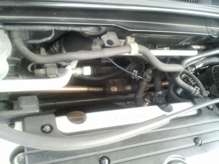

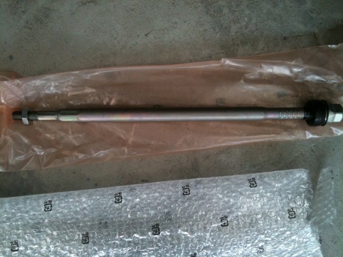

พุธ, 29 สิงหา 2012 14:35 - แร็คไฟฟ้า 2.0 ซ่อมได้เปล่าครับ (update ซ่อมมาแล้วครับเรียบร้อย)
ล่าสุดไม่หาย555 ให้ถอดเอาก้านของเก่าใส
และคาดว่าจะต้องถอดแร็ค

ตาผมบ้างแล้วหละเป็นกะเค้ามั่ง ล่าสุดครับของผม 2.0 ตาเหยี่ยวปี 2004 วิ่งมาประมาน 123xxx km. ครับดังเอี๊ยด ๆ อ๊าต ๆ เวลาโยกพวงเลี้ยวซ้ายเลี้ยวขวาไม่ว่าจะเบาๆ หรือแรงๆ ก็ยังดังอยู่พักใหญ่แล้ว ณใวันนั้นขับมาทำงานระหว่างทางแล้วเกิดอาการเหมือนเดิม เลยโทรเรียกพี่ที่ออฟฟิตมาช่วยโยก(พวงมาลัย) ให้ โดยที่ผมจะเปิดกระโปรงหน้าเพื่อฟังเสียงเพราะว่าวันอื่น ๆ ขับมาก็คนเดียวบ้าง พอจะจอดก็เงียบบ้าง แต่มันเริ่มดังแรงขึ้นทุกวัน และเป็นทีละนาน ๆ ด้วย ไม่ทราบว่าทุกท่านที่เจอปัญหามาเป็นแบบเดียวกันรึป่าวกับไอ้เสียงที่ว่าอะครับ
https://www.youtube.com/watch?v=FjzZJR-n9uU
ตำแหน่ง ณ.จุดเกิดเหตุ
