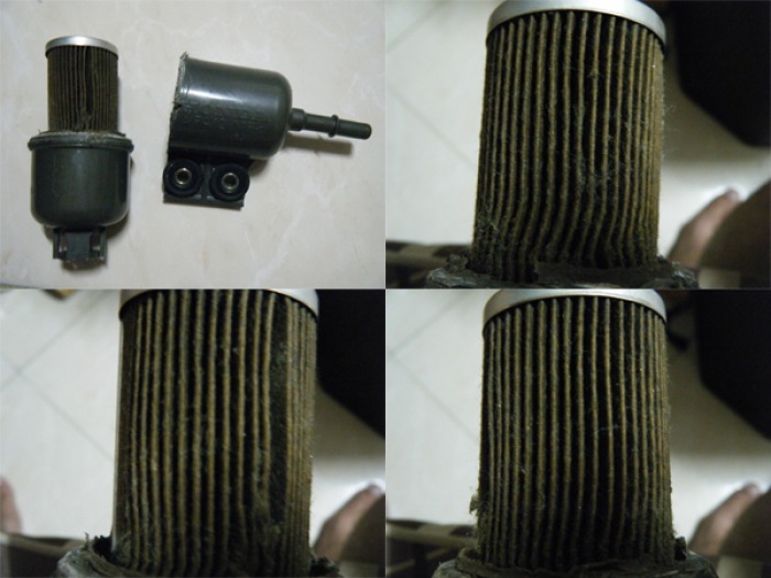

เปลี่ยนกรองเบนซินมาเลยถ่ายรูปมาให้ดูว่าหลังจากเติม E85 มา 10 กว่าถัง แต่เริ่มตั้งแต่ไมล์เท่าไหร่ไม่ทราบ
เปลี่ยนกรองเมื่อล่าสุด 1 แสนโล ตอนนี้เลขไมล์ 148,xxx
ไม่รู้ว่าตอนแรกสีมันขาวหรือว่าสีอะไร อยากเห็นเปรียบเทียบเหมือนกัน

จันทร์, 10 ธันวา 2012 18:41 - ผมเติม E85 เพียวๆเลยครับ
กรองตัวเท่าไหร่ครับ

จันทร์, 10 ธันวา 2012 18:43 - ผมเติม E85 เพียวๆเลยครับ
domziia พิมพ์ว่า:
กรองตัวเท่าไหร่ครับ
ศุนย์น่าจะประมาณ 750 (ดูราคาจากห้องซื้อขาย)

จันทร์, 10 ธันวา 2012 19:23 - ผมเติม E85 เพียวๆเลยครับ
pop2pop พิมพ์ว่า:
น่าจะสีเดียวกันกับกรอง อากาศ
ได้รับคำขอบคุณจาก: pop2pop

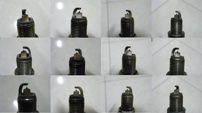

เคยอ่านจากกระทู้แรกๆถึงวิธีดูสีเขม่าหัวเทียนว่าน้ำมันบางหรือไม่ เลยถ่ายรูปล่าสุดที่เปลี่ยนมาให้ดูครับ
มันคือสีอะไรครับ...

จันทร์, 10 ธันวา 2012 22:25 - ผมเติม E85 เพียวๆเลยครับ
วิธีการสังเกตสีของหัวเทียน ก็ไม่ยากครับ ดังต่อไปนี้ (หลายๆท่านอาจจะทราบแล้ว)
ให้สังเกตสีที่หัวเซรามิกของหัวเทียนครับ
สีเทา = อัตราส่วนผสมน้ำมันต่ออากาศ บาง (น้ำมันน้อยเกิน)
สีน้ำตาล (ออกสีสนิม) = อัตราส่วนผสมน้ำมันต่ออากาศพอดี (สมบูรณ์ที่สุด)
สีดำ = อัตราส่วนผสมน้ำมันต่ออากาศ หนา (น้ำมันมากเกิน)
และยังมีกรณีอื่นๆอีกครับ ลองดูตามรูปนี้ละกัน
สำหรับท่านที่ทดลองเติมน้ำมัน E85 จะเติมเพียวๆ หรือ ผสมเป็นสัดส่วน ก็ลองถอดหัวเทียนมาตรวจสอบดูครับ ว่าการเผาไหม้เป็นอย่างไร
ส่วนกระทู้แรกๆที่ผมอ้างอิงค่า A/F = 14.7:1 สำหรับน้ำมันเบนซินทั่วไป และ A/F สำหรับ E85 = 9:1 (14.7:1 และ 9:1 มาจากการดุลสมการเคมี) คือการที่ ECU จะพยายามปรับให้เข้าค่าเป็น Lambda =1 ครับ
การประมวลผลสำหรับ ECU รถรุ่นใหม่ๆที่สามารถใช้เชื้อเพลิงได้หลายๆชนิดนั้น
ทำการประมาณผลแบบเข้าค่า Lambda=1 ครับ เพราะเชื้อเพลิงแต่ละชนิดจะมีอัตราส่วนผสมอากาศต่อน้ำมัน (A/F Ratio) ที่ไม่เท่ากันครับ ดังนั้นถ้าเราเปลี่ยนชนิดน้ำมันเชื้อเพลิงอยู่บ่อยๆ ECU ก็จะทำการตรวจสอบและประมวลผลให้เข้าค่า Lambda=1 ใหม่ครับ
Lambda =1  หมายถึง ส่วนผสมพอดี
Lambda >1  หมายถึง ส่วนผสมบาง
Lambda <1  หมายถึง ส่วนผสมหนา
ซึ่งน้ำมันแต่ละชนิดจะมีอัตราส่วนผสมโดยประมาณดังนี้ครับ
เบนซิน 91,95,E10 ค่า Lambda=1 จะมีค่า A/F ที่ 14:1
E20                   ค่า Lambda=1 จะมีค่า A/F ที่ 12:1
E85                   ค่า Lambda=1 จะมีค่า A/F ที่   9:1
LPG                   ค่า Lambda=1 จะมีค่า A/F ที่  15:1
ดังนั้นถ้า ECU ไม่สามารถดึงค่า Lambda ให้อยู่ตามที่กำหนดได้ ไฟ Engine ก็จะโชว์
เป็นการเตือนถึงสถานะการเผาไหม้ที่ผิดปกติ
อันนี้เป็นตารางอัตราส่วนผสมเปรียบเทียบเชื้อเพลิงแต่ละชนิด
จะสังเกตได้ว่าน้ำมัน E85 ต้องการปริมาณน้ำมันที่หนากว่าเชื้อเพลิงชนิดอื่นๆ
ในกรณีที่ท่านเติม E85 ผสมกับน้ำมันชนิดอื่นที่มีอัตราส่วน A/F บางกว่า E85 จึงทำให้สามารถใช้งานได้เพราะ ECU และระบบหัวฉีด ยังเพียงพอที่จะควบคุมให้ค่า Lambda=1 ได้   แต่พอเติม E85 เพียวๆ ECU จะทำการประมวลผลใหม่เพื่อดึงค่า Lambda ให้เท่ากับ 1 จึงสั่งให้หัวฉีดยกมากขึ้น มากขึ้นเท่าที่จะทำได้ จนสุดท้ายเมื่อทำไม่ได้ก็จะทำการแจ้งเตือนเป็นไฟ Engine โชว์
ส่วนท่านที่ใช้ LPG แล้วไฟไม่โชว์ ก็เพราะโดยลักษณะของ LPG มีอัตราส่วนผสมพอดีที่บางกว่าน้ำมันครับ  แต่การที่หลายๆท่านบอกว่าใช้แก๊สแล้วเครื่องร้อน สาเหตุหลักมาจากการลามไฟที่ช้าของ LPG แล้วไม่ทำการปรับองศาไฟให้แก่ขึ้น จึงทำให้การสันดาปอยู่ในสถานะไฟอ่อน (จุดระเบิดล้าช้า) เกิดเป็นความร้อนที่ไม่เกิดงานสะสมในห้องเผาไหม้ ทำให้ลูกสูบละลายได้นะครับ ซึ่ง E85 ก็มีลักษณะการลามไฟล้าช้าเหมือน LPG ครับ
ถ้าใครรู้จุดการปรับจูน LPG จริงๆบอกได้เลยว่าแรงมากครับ แต่เท่าที่จูนมายังไงก็ยังสู้ E85 ไม่ได้ครับ
ส่วนเรื่ององศาไฟจะมีการปรับชดเชยให้อัตโนมัติครับ เพราะเครื่อง D17A จะมี knock sensor ควบคุมอยู่ ก็พอที่จะชดเชยองศาไฟได้แต่ไม่ใช่องศาไฟที่ดีที่สุด
ดังนั้นสำหรับท่านที่จะใช้ E85 เป็นหลัก และมีงบประมาณจำกัด ไม่อยากยุ่งยาก ก็ให้หาหัวฉีดของ K20 มาใส่ครับ Reset ECU ใช้ได้เลยครับ
ปัญหา start ลากยาวและไฟ Engine โชว์ก็จะไม่เกิด แต่ทั้งนี้ทั้งนั้นต้องตรวจสอบการทำงานของ O2 Sensor ด้วยครับว่ายังใช้การปกติหรือปล่าวเพราะเป็น Sensor หลักที่ทำให้ ECU ประมวล ค่า Lambda ได้ถูกต้อง
แต่ถ้ายังอยากสลับใช้เชื้อเพลิงไปมา เอาแน่เอานอนไม่ได้ก็หา E85kitมาติดเอาครับ ก็พอได้ในระดับนึง
ได้รับคำขอบคุณจาก: pop2pop  aon3160  honeybeex7  yo555  sakpu  Gong  wasan_ceo

จันทร์, 10 ธันวา 2012 22:33 - ผมเติม E85 เพียวๆเลยครับ
ของผม สงสัยจะประมาณ รูปที่ 20-24....

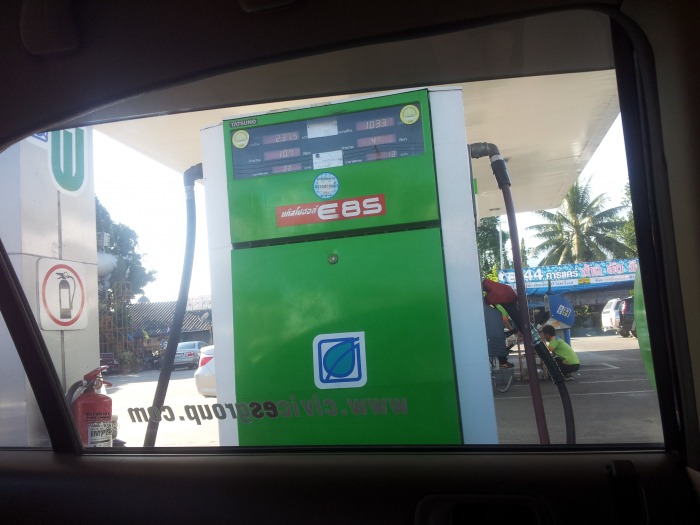

อังคาร, 11 ธันวา 2012 17:51 - ผมเติม E85 เพียวๆเลยครับ
ในที่สุด...ลูกชายพ่อก็มีวันนี้
"E85 เต็มถังน้อง..."
จาก 1,400 กลายมาเป็น 840 น้ำตาจะไหล
เติมปุ๊ป เลี้ยวรถไปเช็คลมยาง
Reset ECU
และ Mini Trip วิ่งรอบเกาะภูเก็ต
ผลที่ได้รับ...กำลังขับลดลงในช่วงต้นๆ แต่สำหรับผมชอบมากๆ แต่เมื่อหลังจากนั้นมันก็ไม่ได้ต่างอะไรกับเติมน้ำมันอื่นๆ เลย (รู้งี้เติมตั้งนานละ)
ลูกชายผม ไม่โม ไม่แต่งเติมอะไรทั้งนั้น
เกี่ยวกับปัญหาตอนสตาร์ทเวลาเครื่องเย็น(ตอนเช้าๆ) สำหรับลูกชายผมไม่มีปัญหาแต่อย่างใด
จากเดิมบิดกุญแจประมาณ 0.5-1 วินาที กลายเป็นต้องบิดนานกว่าปกตินิดนึงประมาณ 1-2 วินาที
อาจจะเพราะผมเพิ่งเปลี่ยนแบตฯ ใหม่หรือเปล่า ไม่แน่ใจ ไว้ว่างๆ จะถอดหัวเทียนมาเช็คดู มี Money เมื่อไหร่ ค่อยเปลี่ยนท่อยางน้ำมันครับ
Update ณ บัด Now : น้ำมันลดลงเหลือเกือบครึ่งถังแล้ว จับระยะทางจากได้เกือบ 200 km แล้วครับ
ได้รับคำขอบคุณจาก: yo555  honeybeex7  WarHighways  SkyMaN_RaYoNg
