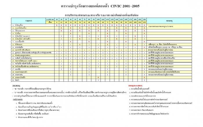

Jeff
เข้าร่วม: 06 พฤศจิกา 2008
ตอบ: 595
ได้รับคำขอบคุณ: 516
ให้คำขอบคุณ: 188
เสาร์, 18 เมษา 2009 15:52 - รถ ES ควรใส่หัวเทียน ยี่ห้ออะไร เบอร์อะไรดีครับ ราคาเท่าไร
สายหัวเทียนติดตั้งตรงไหนครับ พอมีรูปป่ะครับ สายหัวเทียนกับสายจุดระเบิดหัวเทียนไม่เหมือนกันใช่ป่ะครับ
ได้รับคำขอบคุณจาก: jerapun2528  k-autosociety  arm2517  Wuttikri Boonlert

อังคาร, 20 กรกฎา 2010 14:04 - อยากเปลี่ยนหัวเทียนนะครับ จะใช้แบบไหนดีและของยี่ห้ออะไรด้วยนะครับ
คือปกติแล้วจะเปลี่ยนหัวเทียนกันทุกๆกี่กิโลกันนะครับ รถผมตอนนี้ไม่ได้เปลี่ยนมานานแล้วเลยว่าจะเปลี่ยนใหม่นะครับ เลยอยากทราบว่าควรเปลี่ยนเป็นแบบไหนดีนะครับ แล้วของยี่ห้ออะไรถึงจะดีนะครับ ราคาประมาณเท่าไร รถผมใช้ ES 2.0 นะครับ ขอบคุณครับ

อังคาร, 20 กรกฎา 2010 18:57 - รถ ES ควรใส่หัวเทียน ยี่ห้ออะไร เบอร์อะไรดีครับ ราคาเท่าไร
ปกติทุก ๆ 40,000 โล ครับ
ติดแก๊สก็ทุก ๆ 20,000 โลดีกว่าครับ
ได้รับคำขอบคุณจาก: k-autosociety  arm2517  Wuttikri Boonlert

อังคาร, 20 กรกฎา 2010 21:49 - ตามนี้ที่หาได้
ก็ตามระยะทางที่เข้าเช็คที่ 0 มันจะมีตารางบอกไว้
ถ้าตามรูปอ่านไม่ค่อยออกก็ดูตามลิ้งค์อะคับ
http://www.honda.co.th/hct/thai/services/Periodical_Mainternace/2005/Period_MA_Civic.pdf
ตารางการตรวจเช็ค
ตารางการตรวจเช็ค
