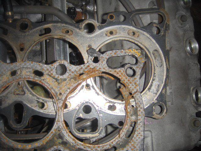

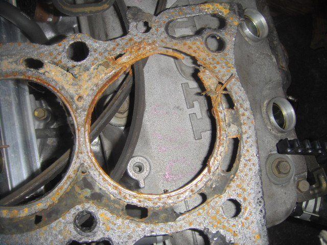

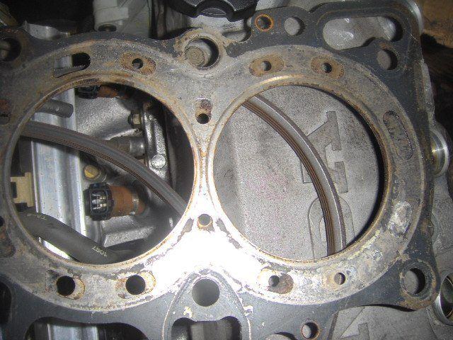

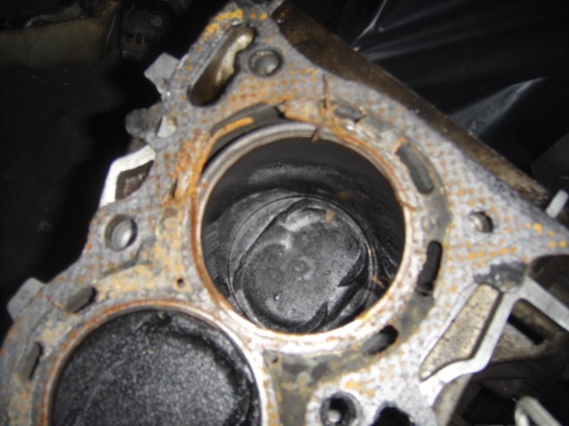

เมื่อกี้ไปเที่ยวอู่มา เจอคันที่ปะเก็นแตกพอดี เลยเอามาฝาก อันนี้เจ้าของเก่าใส่ปะเก็นไฟมา เนื่องด้วยเปิดฝาแล้วช่างชุ่ยๆ
ใส่ปะเก็นไฟมาให้ ใช้ไปนานๆจะเกิดการแตก ยุ่ย ส่วนอีกอันเป็นปะเก็นเหล็กของแท้
สังเกตุดู ถ้าเดิมๆไม่เคยเปิดฝาเลยส่วนมากเราจะแตกตามรูปนี้ คือไม่ถึงกับกระจุย เพราะปะเก็นแท้จะเป็นเหล็ก
เวลามันแตกมันจะร่อนออกเป็นชั้นๆ ทำให้มีอาการน้ำหาย แรงอัดรั่ว แต่จะไม่หนักเหมือนปะเก็นไฟถูกๆ ที่ช่างทั่วไปชอบใส่ให้
เมื่อปะเก็นแตกน้ำเลยลอดได้ แต่ถ้าเป็นปะเก็นไฟจะทะลุเลยตามรูป แต่ถ้าเป็นปะเก็นแท้ จะแค่ซึมๆ
เปลี่ยนใหม่ซะก็หาย ของ ES ไม่รู้ปะเก็นแท้เท่าไหร่นะ แต่ของ EK 850 บาท น่าจะไม่หนีกันเท่าไหร่ ลองเปลี่ยนดู
