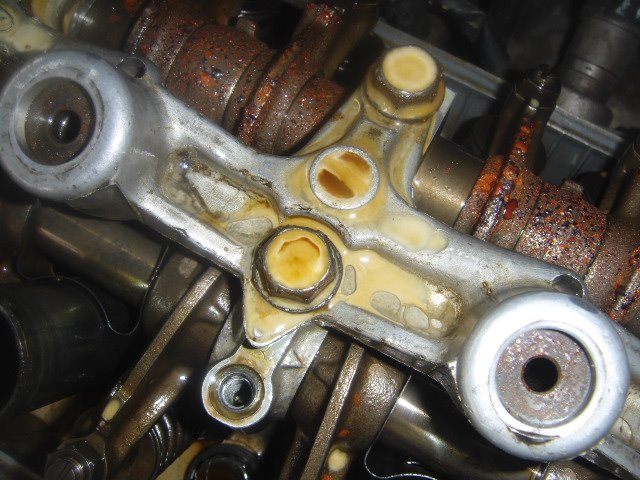

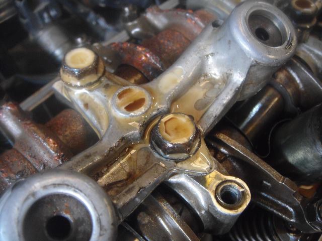

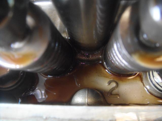

เสาร์, 31 มีนา 2012 07:06 - จะรู้ได้อย่างไรว่า ฝาสูบโก่ง แก้ไขอย่างไร
pannatad พิมพ์ว่า:
แล้วถ้ามันโก่งแล้วเนี่ย จะมีอาการแบบไหนอะครับ อันนี้ไม่รู้จริงๆ ^ ^
ฝาโก่ง คือฝาสูบ ประกบกับเสื้อสูบไม่สนิท
ข้อเสีย คือ  มันทำให้น้ำ กะน้ำมันมารวมกันไงคะ
แรงอัดของเครื่องยนต์ก็น้อยลง ทำให้เครื่องมีกำลังอัดน้อยลง
ฝาโก่งเบื้องต้นดูได้หลายอาการ ค่ะ รุ้แต่ว่าถ้ายังฝืนขับต่อไป....พวกน๊อต  ภายในเครื่องมันจะทนความร้อนไม่ไหวมันจะขาดเอา...
น๊อตยึดฝาสูปกับตัวเครื่องด้านในนะ....ถ้าถึงกับต้องตั๊ปเกลียวใหม่บอกได้เลยว่าไม่เหมือนเดิมแน่นอน...
และถ้าขับไปสักพัก เขาจะเรียกว่าอาการน้ำข้ามค่ะ คือเวลาเปิดฝาครอบวาล์วออกมาดูน้ำมันเครื่องจะ มาผสมกับน้ำที่อยู่ ด้านบนของฝาครอบวาล์วน้ำมันเครื่องจะสีขุ่นๆแบบ..น้ำนมที่เสียนะค่ะ
...เบื้องต้นเวลาสตารท์   ตอนเช้าจะมีน้ำพ่นออกมาที่ปลายท่อ   ควันจะขาว  วิ่งไม่ได้ ความร้อนพุ่ง ทุกความเร็ว
น้ำหาย มาผสมกับน้ำมันเครื่อง เป็นสีขุ่น น้ำนม ดังรูป
อาการนี้ปาดฝาไม่คุ้มแล้ว....ต้องยกใหม่
