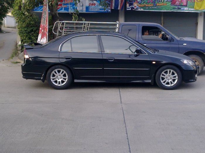

เสาร์, 19 พฤศจิกา 2011 23:09 - นั่งมองหน้ารถตัวเองแล้วมีข้อสงสัยเกี่ยวกับใส่อินเตอร์ในเครื่องเดิม na
คือผมมีความคิดมาตั้งนานแล้วว่าอยากใส่อินเตอร์หลอกๆเอาแค่สวยงามครับแต่ก็ไม่ได้ติดซะทีเห็นวีโก้พี่ชายผมไปใส่มาสวยดีใส่แบบใช้งานจริงครับ แล้วเมื่อวานดันไปนึกอะไรไม่รู้เลยคิดเรื่องอินเตอร์ว่าถ้าเราใส่ในรถที่ไม่มีเทอร์โบจะมีผลอะไร ทีนี้ก็เลยจำได้ว่าอุณหภูมิมีผลกับอากาศ ตอน ม.ต้น จำได้เคยทดลองในห้องเรียนที่ให้เราเป่าลูกโป่งลงในแก้วเป่าแค่ให้พอดีกับแก้ว มัดให้แน่น เอาออกมาแช่ในน้ำเย็นแล้วใส่ลูกโป่งลงแก้วเหมือนเดิม ลูกโป่งจะเล็กลงเพราะอากาศหดตัว ใส่ในน้ำร้อนผลจะตรงข้าม ผมเคยไปจับท่ออินเตอร์ทั้งเข้าและออกในรถพี่ชายยังคิดว่าอินเตอร์สามารถลดอุณภูมิได้ขนาดนี้เลยหรอ เลยคิดว่าแทนที่ผมจะใส่หลอกงั้นใส่จริงเลยได้ไหมผมคิดว่าไม่ว่าอากาศก่อนเข้าอินเตอร์จะเท่าไหร่ก็ตามถ้าได้ผ่านอินเตอร์ต้องลดแน่ๆ(เป็นที่รู้ๆกันเรื่องคุณสมบัติของอลูมิเนียม)พี่ๆกูรูช่วยวิจารหน่อยครับ ในที่นี้ผมหมายถึงเฉพาะเคสนี้นะครับที่จริงผมคิดว่าแค่ใส่กรองเปลือยเดินท่อหาตำแหน่งที่ร้อนน้อยๆก็ได้แล้ว ผมอยากได้แค่สวยงามครับไม่เอาแรง ผมจะเหนื่อยครับเวลาขับรถเร็วนานๆ เอาเป็นว่าจะมีผลเสียหรือป่าวครับไม่แรงขึ้นไม่เป็นไรครับดีกว่าซื้อมาแล้วใส่หลอกคนอื่นมาดูมันจะอายเขาครับ 555+ ตอนนี้เอารถไปเก็บสีทั้งคันครับเคลือบนกแก้ว เพื่อนบอกว่าดี 10 วันรับรถ วันจันทร์นี่เอง รถยังไม่ได้ทำอะไรเลยครับ แต่ตอนนี้ก็มีซื้อไว้รอรับขวัญบ้างเล็กน้อยครับ ขอบคุณทุกท่านคร้าบบบบ
ประมาณนี้ครับ
ประมาณนี้ครับ
เดิมจ๋าเลยมั้ยครับ
เดิมจ๋าเลยมั้ยครับ
