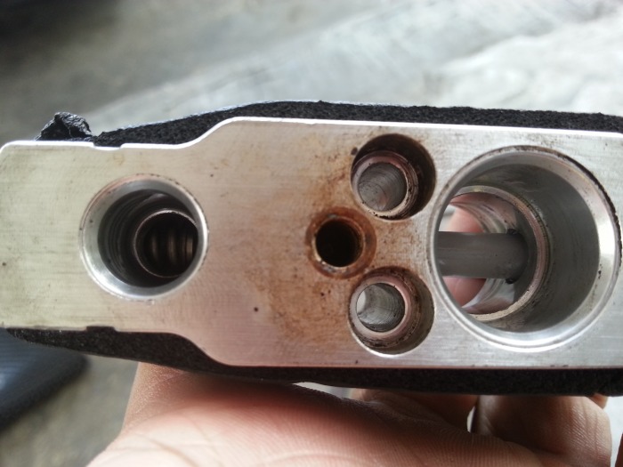

ผมเป็นอาการนี้เลยครับอยู่ดีๆมีแต่ลมร้อนออก เปลี่ยนเจ้าตัวนี้ พร้อมไดเออร์
ติดไฟแดงทีไร/จอดนานๆ ..แอร์ไม่เย็นอ่ะครับ..มีแต่ลม
