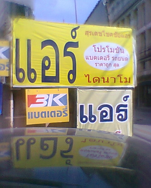

หน้าร้านครับ
หน้าร้านครับ

ศุกร์, 29 มีนา 2013 23:25 - ติดไฟแดงทีไร/จอดนานๆ ..แอร์ไม่เย็นอ่ะครับ..มีแต่ลม
อาการเดียวกันคับ ต้องเปลี่ยนหน้าคลัชคับ
ยังงัยลองไปให้ สุรเดชแอร์ ดูคับ จบแน่นอน เย็นเฉียบเลย
