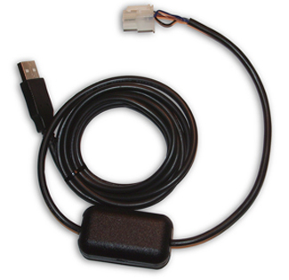

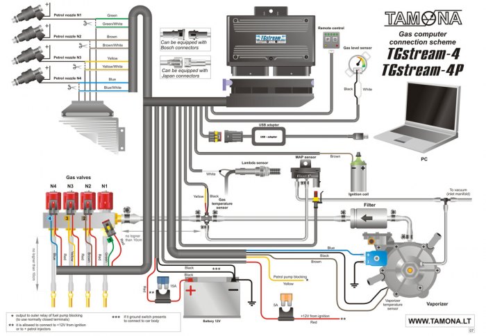

Program Gas
http://www.tamona.lt/index_en.php?parametr=ProGAS&kategorija=lpg
หาเจอแล้วจร้าใช่ชุดนี้มัยคับ
