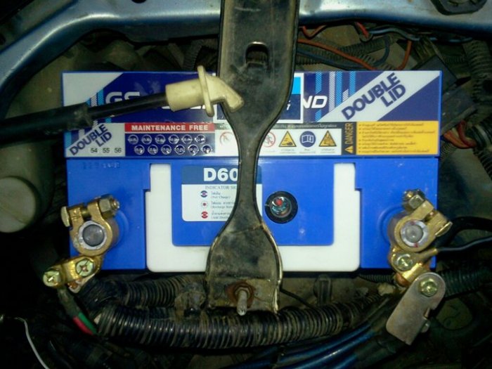

เสาร์, 30 เมษา 2011 19:29 - Es ผมมีเรื่องอีกแล้วคับ
อัพเดท ล่าสุด เข้า 0 ที่ เพชรบุรี เชคได้ความว่า แบตเสียชัว ช่าง0 แนะนำว่า ให้ไป เคมแบตก่อน แล้วจะเชคให้อีกที่ เลยไปที่ร้านที่เปลี่ยนแบต เจ้าของร้านเหนแบตแล้วตกใจว่า ทำไมแบตมันบวม เราก้อตกใจนะว่า แล้วมึงเอาแบตไรให้กูละ (พูดในใจนะ) สรุปได้เปลี่ยนแบตวันจันทร์ ที่เหลือเดะเข้า0 อีกที ลืมบอกว่ายังไม่เสียตังเลยค่าเชคอะ รู้สึกดีมากๆ
นี้คือสิ่งที่ได้จาก 0

เสาร์, 30 เมษา 2011 20:38 - Es ผมมีเรื่องอีกแล้วคับ
ตกลงหายยังพี่
ได้รับคำขอบคุณจาก: waranut

จันทร์, 2 พฤษภาคม 2011 15:57 - Es ผมมีเรื่องอีกแล้วคับ
อัพเดทครับ เมื่อบ่ายไปที่ร้านแบตได้ความว่าแบตหมดประกันไปแล้ว ครึ่งเดือนเขมไม่ได้ครับ เซงมาก หมดอายุปั๊บพังปุ๊บ หนังม๋ามากแบต

อังคาร, 3 พฤษภาคม 2011 14:28 - Es ผมมีเรื่องอีกแล้วคับ
ล่าสุดครับ เปลี่ยนแบตแล้ว 1700 45แอม Gs เดะต้องดูว่าพรุ่งนี้ดูว่ามีอาการ ไหม
