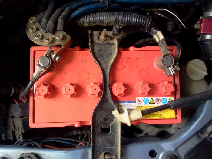

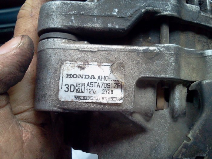

ปัญหาของผมมีอยู่ว่า มันสตาทไม่ตีดอีกแล้ว แต่แค่พวงแบตก้อสตาทติดแถมแบตก็เต็ม แบตเปลี่ยนแล้ว ไดร์ชาตเปลี่ยนแล้ว คั่วแบตก็เปลี่ยนแล้ว เหลืออะไรอีกคับขอผู้มีประสบการณ์ แนะนำด้วยคับ
ของใหม่คับ
ของใหม่คับ
ไดร์ชาตที่เปลี่ยนมา
ไดร์ชาตที่เปลี่ยนมา

ตอนนี้ อาการเป็นยังไงบ้างครับ เงียบเลยหรือว่า มีเสียงตอนสตาร์ท ครับ

เสียงตอนสตาท มันเมือนไม่มีไฟช่วยอะครับ แต่ช่วง2-3 วันที่ผ่านมา เครื่องมันก้อเปลี่ยนเกียร์ ช้าผิดปกติด้วยครับ แล้วตอนจอดติดไฟแดง รอบเครื่องก้อ สูงกว่าเดิมบ้าง มากกว่าเดิมบ้าง

ลองดูไดสตารท์ยังคับ
ได้รับคำขอบคุณจาก: waranut

อาการสตาทไม่ติดจะเปนช่วงเช้า แต่หลังจากพวงแบตกะรถคันอื่น ดับเครื่องก็สตาทดึงสายพวงออกก็ติด ใช้ได้ทั้งวัน พอเช้าก็เหมือนเดิม

ลองเปลี่ยนดีเลย์แอร์ที่กล่องฟิวส์ในห้องเครื่องดูครับ

ผมเคยเป็นครับอาการแบบนี้ แบตเพิ่งเปลี่ยนมาจอดไว้
สองวันแบตหมด พอพ่วงก็สตาร์ทติด สรุปดีเลย์แอร์เสียครับ

+1 ดีเลแอร์ เหมือนกันครับ ตอนแรกคิดว่าแบตเลยเปลี่ยนซะก็ไม่หาย เสียดายเงินอยู่แต่คิดว่าก็ฟดีได้แบตใหม่
เป็นเหมือนกันเลยครับ แต่ของผมถ้าจอดนานเกิน 8 ชั่วโมงขึ้นไปจะไม่ติดแล้วเหมือนแบตหมด พ่วงก็ติดใช้ได้ปกติ แต่ถ้าจอดนานๆต้องลุ้นทุกที หาสาเหตุไม่เจอเหมือนกัน แบตใช้ได้แค่ลูกละ 8-9 เดือนต้องเปลี่ยนตลอดเสื่อมเร็วมาก (เดิมทุกอย่างไม่มีเครื่องเสียงหรืออุปกรณ์ไฟฟ้าเพิ่มเติมเลย)

ผมเลิกงาน 3ทุ่ม ถึงบ้าน ก็ถอดคั่วแบตออก เช้าก้อใส่คั่วแบตสตาทก้อติด ถ้าคืนไหนลืมเช้าก็วุ่ยวายมากอะคับ

ตอนที่เปนอาการมันคือแบตอ่อนใช่ป่ะคับคือถ้าวิ่งใช้งานก็ปกติแต่พอจอดทิ้งข้ามคืนแบตจะอ่อนต้องพ่วงถึงจะติดถ้าอาการนี้ดีเลย์หน้าคลัทช์คอมแน่ๆเลยคับลองตรวจดูก่อนคับทำจากถูกไปหาแพงนะคับค่อยๆไล่ดู

เป็นเหมือนผมเลยครับ จอดข้ามคืนทีก็ต้องพ่วงที
เปลี่ยนแบตก็เปลี่ยนแล้ว ไดก็แล้ว
พอไปเชคเค้าบอกว่า ไฟรั่ว แต่ไม่รุ้ที่ไหน รู้แต่ว่างานใหญ๋พอตัวเลยครับ
ก็เลยทำเหมือนพี่ละครับถอดข้ั้วลบทุกวัน ลืมเป็นตายอะ
ตอนนี้ก็เลยทำสวิตตัดไฟซะเลย

ลองเชคดีแลแอร์อย่างที่ข้างบนเค้าแนะนำยังคับ ผมเองอยากเข้าไปเชคแย่ละ แต่อู่ที่เพชรบุรีปิดหมดเลย
