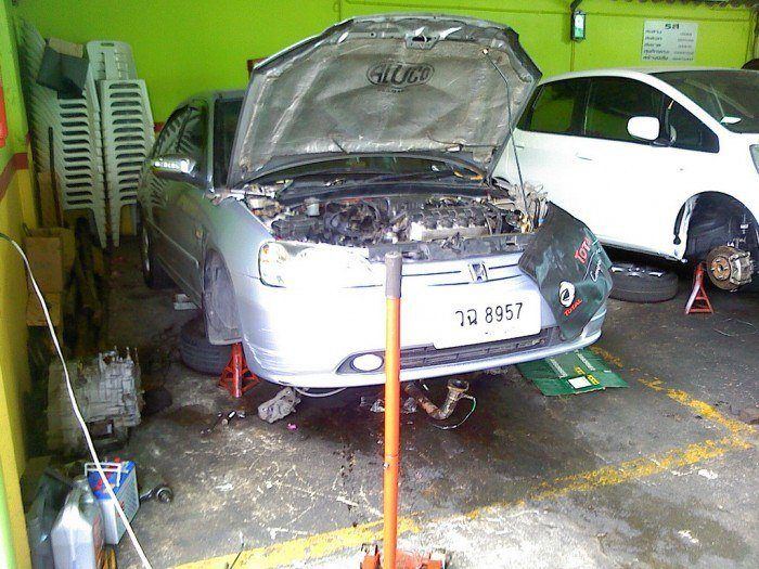

พ.ค.53 เริ่มแรกเกียร์ออโต้มีอาการเหมือนจะไปก็หาข้อมูลในนี้ก็จำไม่ได้เหมือนกันว่าเพื่อนคนไหนแนะนำ แต่มีคนในคลับแนะนำกันเยอะเรื่องสับเกียร์ ซ่อมเกียร์ พออาการเยอะใส่เกียร์แต่รถไม่วิ่งก็เลยโทรไปเลยปรึกษา พี่ปุ้มก็ให้เลือก
1 เกียร์เดิมของผม cvt บอกแพงมากๆ
2 หาเกียร์ at เชียงกงตรงรุ่นมาใส่
3 ชนเกียร์ mt เลย
ผมคิดว่า ข้อ 1 ไม่ไหวแน่ ส่วนข้อ 2 เกียร์เชียงกง at ก็ไม่รู้ว่าใช้มาแล้วเท่าไหร่ ถ้าเสียก็ต้องเสียเงินซ่อมอีก เลยตัดสินใจเปลี่ยนเป็นเกียร์ mt เลยผมก็ถามว่าใช้เวลากี่วัน เพราะต้องใช้รถส่งแฟนและลูกไปโรงเรียน ถ้าไม่มีรถต้องเสียค่าแท็กซี่วันละเกือบ 500 ร้อยบาท พี่ปุ้มก็บอกว่า ขอ 3 วันเสร็จ ผมจึงเอารถเข้าวันพฤหัสเช้า 8 โมง กะให้เสร็จวันจั้นทร์ เชื่อไม๊ครับจากที่บอก 3 วัน กลายเป็น 3 อาทิตย์ครับ โดนค่าแท็กซี่ไปประมาณ 5000 กว่าบาท ทั้งไปส่งลูก ทั้งไปดูรถที่อู่ ผมทะเลาะกับแฟนตลอดเลยช่วงนั้น บอกทำไมมาซ่อมที่นี่ บ้านอยู๋แถวพระโขนงมาซ่อมตลิ่งชั้น เสียค่าแท็กซี่บานตะไท โทรถามตลอดอ้างต่างๆนาๆ ยังหาเกียร์ไม่ได้มั่ง หาเพลาไม่ได้บ้าง หาเพลาได้แล้วอยู่ชลบุรีบ้างยังไม่มาส่ง โอ้ยต่างๆนาๆ จน 3 อาทิตย์
รถจึงเสร็จ ยังไม่จบนะครับ ผมมาตามแก้งานจนทุกวันนี้ยังไม่จบเลยครับ
เมื่อเกียร์ AT พังเลยได้เวลาของ MT
โพสยืนยัน

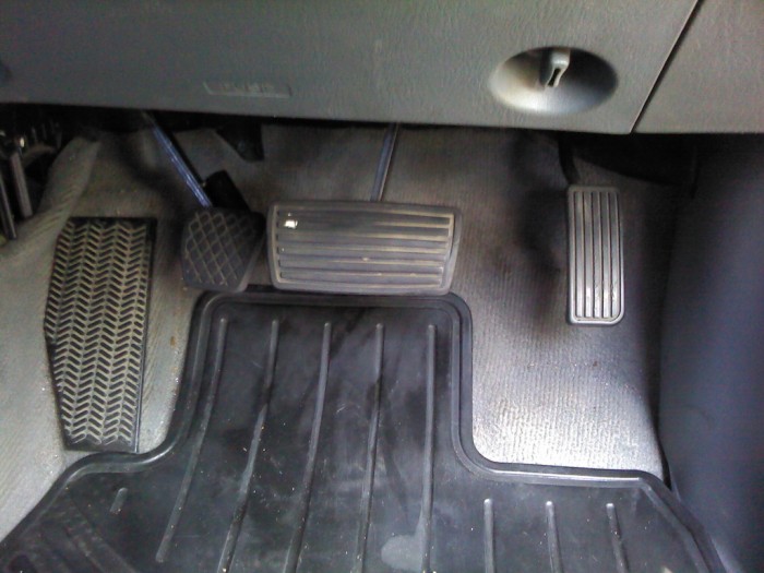

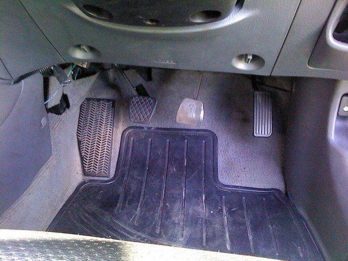

1.หลังจากเสร็จออกมาจากอู่ ใช้มามีอาการเวลาเครื่องร้อนจะมีอาการครัชลื่น ตอยเช้าๆเครื่องเย็นๆไม่เป็น ผมก็ลองต่อเอาสายน้ำที่ฉีดกระจกมาฉีดที่ปั้มครัชล่าง เออใช้ได้โว้ยครัชจับดีขึ้น พอรถติดๆเครื่องร้องพอจะไฟเขียวก็ฉีดน้ำทำให้เย็นถึงออกตัวได้
2.หลังจากนั้น 3 วันครัชจมเลยครับ น้ำมันครัชเกี้ยงเลย รั่วตรงข้อต่อเข้าปั้มครัชบน สาเหตุเพราะ เดินสายครัชไม่มีสายอ่อนเลยเป็นสายทองแดงยิงตรงปั้มครัชล่าง พอออกตัวหรือเร่งเครื่องสั้น ข้อต่อก็ค่อยๆคายเพราะเครื่องสั้น
พอเข้าวันหยุดเลยแก้ไขที่อู่แถวบ้าน สรุปว่าปั้มครัชบนไม่ใช่ของ es ระยะมันไม่ได้ เวลาเหยียบก็ดันน้ำมันครัชไปแต่พอคายเท้าน้ำมันครัชมันไม่คืนมาเพราะลูกยางปั้มครัชไปอุดอยู่ตรงรูน้ำมันคาย พอเหยียบไปเรื่อยๆ น้ำมันมันก็ไปอัดที่ปั้มล่างดันอยู่อย่างนั้นทำให้เหมือนเราเยียบครัชตลอดเวลาพอเอาน้ำไปฉีดก็ทำให้น้ำมันเย็นตัวลงทำให้หดตัวครัชเลยจับดีขึ้น เลยต้องเปลี่ยนปั้มครัชบนใหม่ใส่ของอัลติสแต่ตั้งระยะครัชใหม่เพราะหา es ไม่ได้ บวกกับต้องเพิ่มสายอ่อนครัชด้วย ข้อต่อจะได้ไม่สั้นหลุดอีก
3.ต่อมา 4 เดือน(ก.ย.)เพลาหลุดครับ(เหมือนเพื่อนคนนึงเลยที่บอกก่อนหน้านี้) เลยโทรหาเลย เหมือนจะดูแลดีให้เด็กมาดูให้ บอกต้องเปลี่ยนหัวเพลาเพราะเฟืองรูด เค้าก็หาให้แล้วสรุปหาไม่ได้ผมเลยต้องซื้อของเทียมใส่ ก็ใช้มาเรื่อยๆก็ยังหลุดอีก กำ เลยหาอู่เข้าอีกรอบ แล้วไปหาซื้อเพลาใหม่ เอาของเก่าไปเทียบด้วย หาไม่ได้เลยครับ จนไปเจออยู่ที่นึงมีหัวเพลาในติดคาอยู่กับเกียร์ mt เลยขอซื้อเพื่อมาใส่กับเพลาของเรา รู้ไม๊ครับเกิดไรขึ้น หัวเพลาที่ขอซื้อมาที่หัวติดกับเกียร์มันไม่เหมือนกับหัวเพลาของผมครับ แกนเพลาตรงหัวเพลาสั้นกว่า ที่ติดกับเกียร์ mt ยาวกว่า สรุป พี่ปุ้มใส่เพลาเกียร์ at มาให้ผม ไหนโทรไปบอกว่าหาเพลาอยู่ไง เพลาอยู่ชลบุรี โกหกอีกและ หลังจากเปลี่ยนแค่หัวเพลายังไม่หลุดอีกเลยครับ
ถามปัญหาเรื่องเพลาหลุดครับ
โพสยืนยัน
แล้วยังมีเกียร์หลุดบ่อยๆอีก
ช่วยด้วยครับเข้าเกียร์ 5 ขับแล้วหลุด
แล้วยังมีขาเบรค ขาครัชอีก เรียงกันทุเรศมาก ดูรูปเอาแล้วกัน แล้วไปได้ตรงรุ่น mt จากน้องต้น

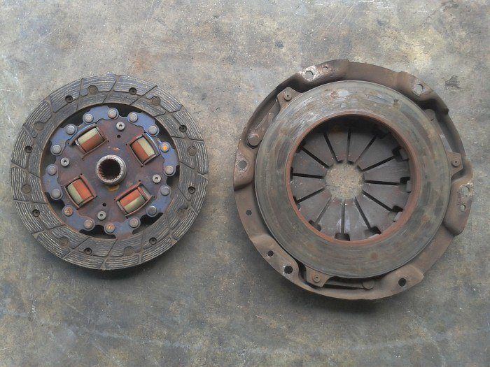

แล้วล่าสุดเสียงครัชเริ่มดังมาก เวลาเหยียบจะเงียบ เลยตัดสินใจยกครัชเลย ก็สั่งครัชกึ่งทองแดงกับหวีเสริม (ไหนๆยกครัชแล้ว)กับเจ้าดังที่นึงในเน็ต ส่งมาก็จัดการเปลี่ยน พอถอดของเก่าออกมา
1 ผ้าครัชไม่เท่ากัน ของเก่าเล็กกว่าครึ่งนิ้ว สรุปเลยว่าไม่ใช่ของ es แน่นอนเพราะคนที่ทำครัชไม่น่าจะส่งมาไม่ตรงรุ่น เค้าขายของมาเยอะชำนาญไม่ผิดแน่ ผิดน่ะคือพี่ปุ้มเอา 8 นิ้วมาใส่ให้เราตั้งแต่แรก
2 น็อตที่ยึดไฟล์วิล 6 ตัว เป็นตัวสั้นๆ 3 ตัว คือ ยืดไฟล์วิลอยู่แค่ 2-3 เกียวเอง อันนี้ตกใจสุด ดีนะไม่เกิดไรขึ้นมา รอดมาได้ไงช่างบอกดีไฟล์วิลไม่หลุด อีกอย่างไฟล์วิลยังไม่แน่ใจเลยว่า es หรือเปล่า เพราะเค้าเรียกว่าไรล่ะ รูสปายใช่ไหม มันไม่ตรงกันกับหวีใหม่ ต้องย้ายรูกับเจียขยายให้กว้างขึ้นเพื่อให้จับกับผ้าใหม่ที่ใหญ่ขึ้น
ดูรูปประกอบเอาแล้วกัน ยังไม่รู้ต่อไปจะต้องแก้ไรต่ออีก
