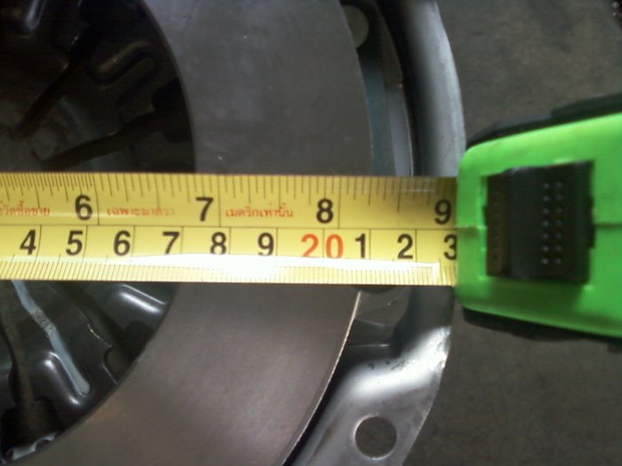

อีกวันผมก็มาดูรถ เนื่องจากอยากเห็นของ ว่าเป็นไงมั่ง พอมาถึงก็ดู ok ฟลายวิล 11 นิ้ว ok เท่ากันกะของเดิม แต่ไม่ได้สังเกตุวงใน
ผ้าคลัชมาใหม่แล้ว ดีใจ แต่พอลองเอามาวัดดูกะของเก่า เฮ้ยพี่ทำไมผ้าคลัชมันเล็กกว่ากันอะ เล็กกว่ากัน ครึ่งนิ้วได้
พี่ปุ้มถามว่า ก้อง ผ้าคลัชหายไป ครึ่งนิ้ว ซีเรียสมั้ย ผมก็บอกว่าเฮ้ย ซีเรียส สิพี่ เหมือนยางอะพี่ ใหญ่กว่าก็ต้องจับติดดีกว่า พี่ปุ้มก็บอกว่า ok งั้นเด๋วพี่เปลี่ยนให้
ก็ผ่านไปอีกวัน ด้วย "ความเชื่อใจ ไว้ใจ" อีกวันผมไปถึงอู่ ก็ยกเกียร์ขึ้นแล้ว สรุปผมได้ผ้าคลัชกึ่งทองแดงใหม่ + หวีเดิมเสริมแหนบ + ฟลายวิลเซียงกง + ลูกปืน แรกๆ ผมก็คิดว่าผมคิดไปเอง ทำไมเวลาวิ่งแล้ว ทำไมของเดิมมันวิ่งดีกว่า เหมือนผ้าจับไม่ค่อยติดเวลาเปลี่ยนเกียร์ ก็เออใช้ให้หมดแล้วเด๋วเปลี่ยนเอาผ้าเดิมละกัน

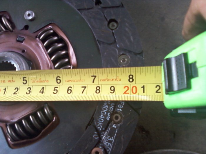

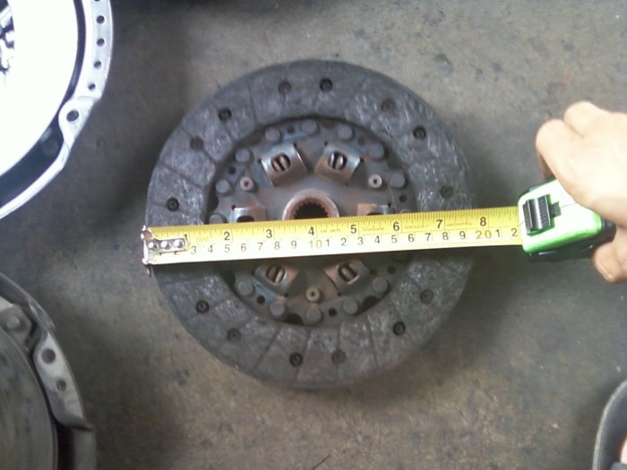

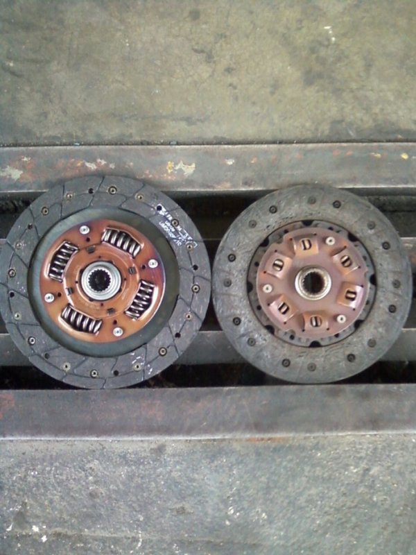

ตอนแรกผมก็ตกใจ !! ชิปหายและ กุเบิกของมาผิดรึปล่าววะเนี้ย มองโลกในแง่ดี ไม่คิดว่าแมร่งจะทำกะผมได้เพราะ "ความไว้ใจ"
สรุปของได้ถอดออกมาก็ตามรูปอะครับ
ผ้าคลัชก็คืออันที่ผมเห็นว่ามันเล็กกว่าของเดิมแล้วเค้าจะบอกว่าเปลี่ยนให้ผม
หวีเสริมแหนบก็ไม่ใช่ของเดิม
ช่างถามว่าไปทำที่ไหนมา เรายังไม่ค่อยอยากจะบอกเลยว่าทำมาจากไหน

ขนาดที่แตกต่าง
ขนาดที่แตกต่าง
ผ้าคลัชใหม่ 0
ผ้าคลัชใหม่ 0
ผ้าคลัชเก่า
ผ้าคลัชเก่า
หวีใหม่ 0
หวีใหม่ 0
หวีเก่า
หวีเก่า

ตัวผ้าคลัชที่เห็น จริง ๆ ผมก็พอใจนะ จำยี่ห้อไม่ได้ แต่ดูจากสปริงน่าจะทนกว่าของ 0
แต่ที่ไม่พอใจคือ บอกว่าจะเปลี่ยน เอาเท่าของเดิม แล้วไม่เปลี่ยนให้ผมอะครับ

เปลี่ยนผ้าครัชมา ช่างบอกผ้าครัชเก่ากรึ่งทองแดง รู้สึักว่าพี่ปุ้มจาเอาของ โตโยต้ามาใส่ให้มั้งคับ
จะเล็กกว่าของเรา
