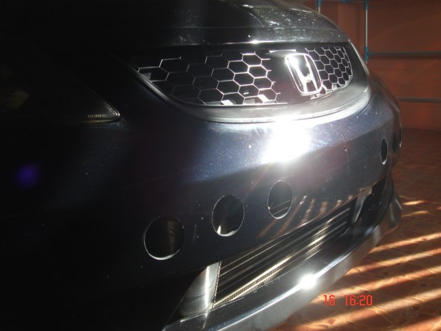

ชุด AIR INTAKE ด้วยงบไม่ถึง 200
ได้ทั้งชุดดัก อากาศกับกันชนหน้า-หลังรู

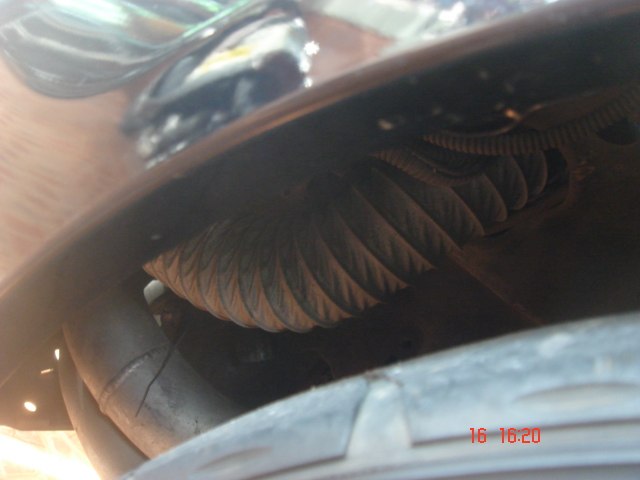

ง่ายๆ คือ ไปซื้อที่เจาะลูกบิดประตูมา ยี่ห้อ META ราคา 150 บาท DIAMETER 54 MM พอได้มาก็เจาะเลยครับอยากเจาะตรงไหนก็ตามสบาย เคล็ดลับอยากให้รอยสวยคือใช้ความเร็วให้แรงไว้และคงที่แล้วค่อยๆเจาะเบาๆ ให้มันกินทีละนิด รอยออกมาจะได้สวย ถ้ากินไวรอยจะเป็นขุยพลาสติกจะละลายไม่ค่อยสวย ส่วนท่อ intake หรืท่อดักลม ผมเอามาจากที่โรงงาน มันจะสวมเข้ารูพอดีและไม่หลุดเพราะเป็นเหล็กสปริง ความยาวที่ใช้ประมาณ 1 ฟุตเท่านั้นเอง
อาจจะดูดิบๆ ไปนิดนะครับ

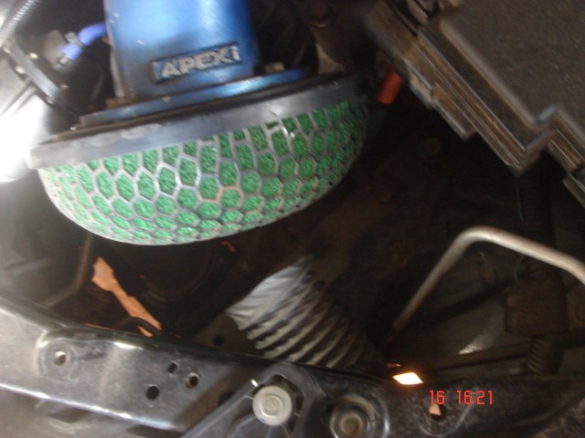

เดินลอดออกมาตรงกรองพอดีเลย
ES k20 turbo at  อัพล่าสุดหน้า 7

ท่อลมก็จะมาโผล่ตรงหน้ากรองพอดี ถ้าจะให้เวิร์คต้องทำห้องดักอากาศด้วย
ใช้งานได้จริงนะครับ เพราะปกติอุณหภูมิในห้องเครื่องผมร้อนมาก รู้สึกว่าใส่ท่อดักอากาศแล้วรถวิ่งเสถียรขึ้น

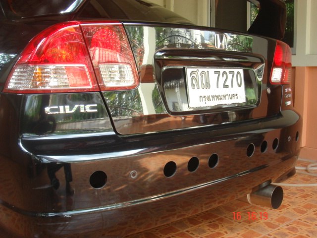

หลังพรุนอีก
ไหนก็เจาะ เจาะให้หมดเลย

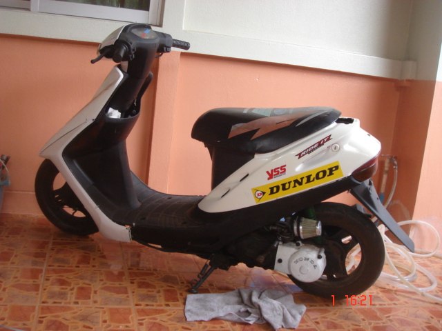

เอาอีป็อบ TYPE-R ตัวแรงมาให้ชม ของผมเอง
ข้อมูล เครื่อง ยนต์ 50 cc ขัดพอร์ท ไอดี ไอเสีย กรองเปลือย
สีขาว TYPE-R โช็ค เขียว TEIN ล้อ ดำด้าน SPOON และสติกเกอร์สปอนเซ่อร์ต่างๆๆ เต็มรถเลย
ท่อ  สูตรผ่าเองครับ
เอามาให้ดูขำๆๆ ครับ
