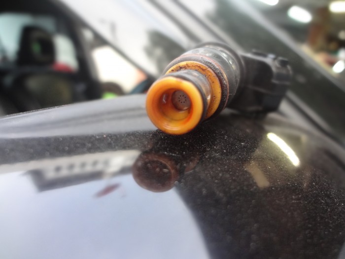

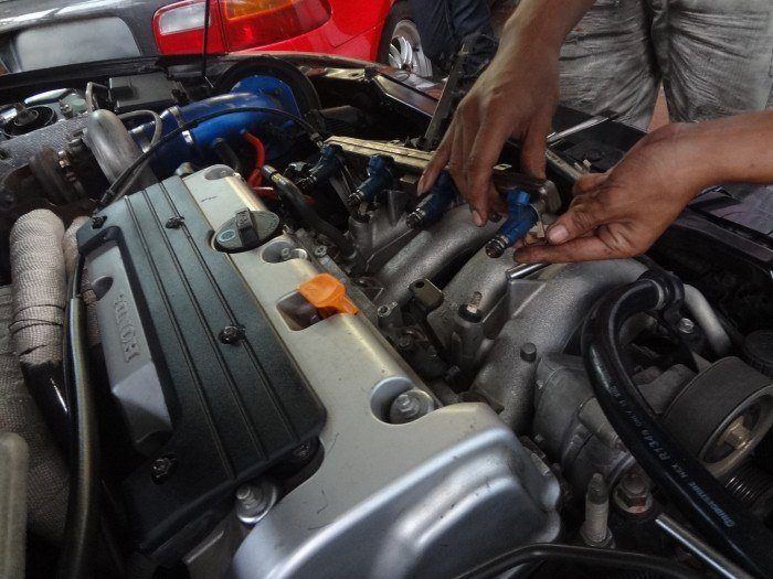

เปลี่ยนหัวฉีดเป็นของ BOXER ใน SUBARU
หัวฉีดของ BOXER จะรูใหญ่กว่าแต่จะมี 4 รู ส่วนของ K20A3 จะมี 8 รูและจะเล็กกว่า

อันนี้หัวฉีดเดิมติดรถ จะมี 8 รูครับ

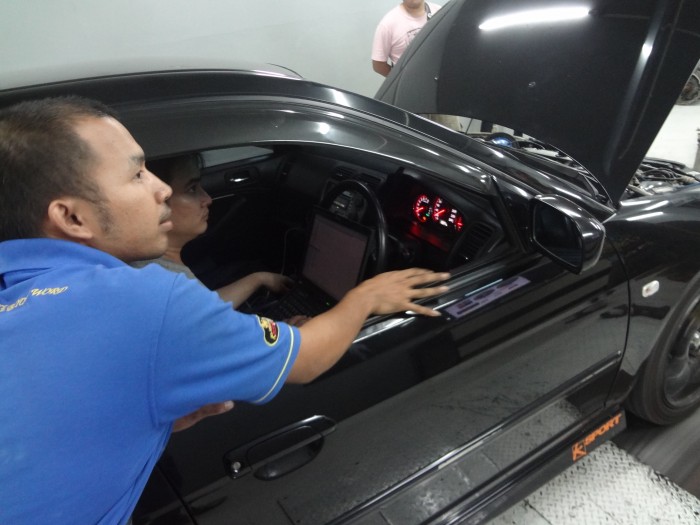

พฤหัส, 8 มีนา 2012 01:21 - ES k20 turbo at อัพล่าสุดหน้า 7

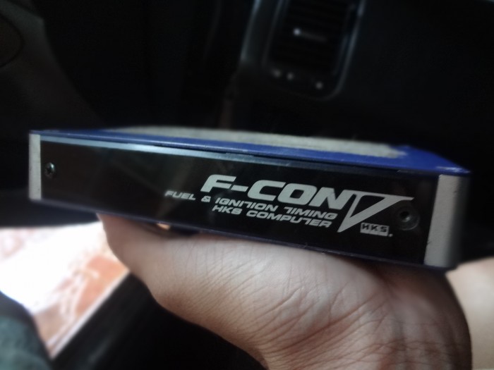

ใช้กล่อง F-CON S แต่หน้าเพลทแปะ F-CON V ใช้บริการของพี่ จ็อด GETTUNED ต้องยอมรับว่างานเนี้ยบมาก แต่คิวค่อนข้างยาวต้องจองล่วงหน้าเป็นอาทิตย์ครับ
ค่ากล่องกับค่าจูนค่อนข้างสูงกว่าที่อื่นนิดหน่อย แต่แลกด้วยประสบการณ์ และความละเอียดของจูนเนอร์ถือว่าคุ้ม

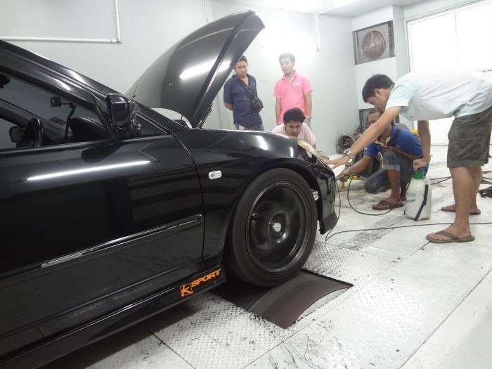

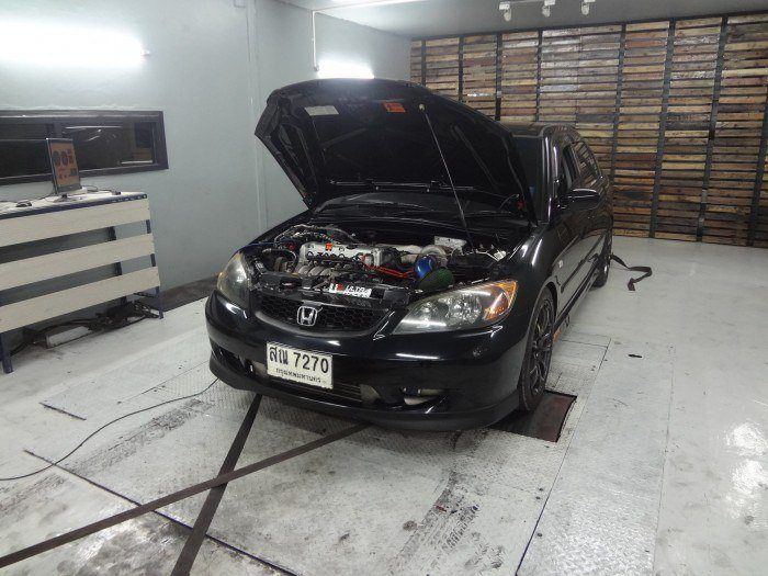

พฤหัส, 8 มีนา 2012 01:24 - ES k20 turbo at อัพล่าสุดหน้า 7
เอาขึ้นเขียง ที่ STRYDER ชั่วโมงละ 2500
พี่จ็อดบอกว่าวิ่ง DYNO ที่นี่แล้วม้าจะน้อยกว่าที่อื่น

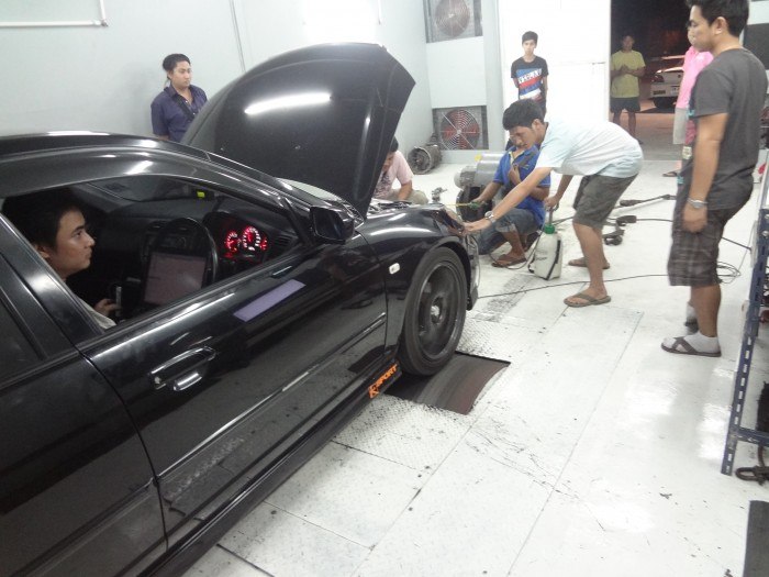

พฤหัส, 8 มีนา 2012 01:30 - ES k20 turbo at อัพล่าสุดหน้า 7
โฉมหน้ามือจูน พี่จ็อด คนนั่งในรถ และพี่เอก คนทำรถ ใส่เสื้อสีนำเงิน กำลังลุ้นผลว่าได้ม้าเท่าไหร่ บูสต์ ที่ 0.3 บาร์หน่อยๆ พี่เอกบอกว่าไม่อยากบูสต์เยอะ สงสารเกียร์ เป็น AUTO ด้วยและไม่มี OIL COOLER ด้วย

ทีมงานช่วยเซอร์วิสกันใหญ่
ลมที่ STRYDER ไม่ค่อยแรง แถม oil cooler ก็ไม่มี

เอาน้ำฉีด อินเตอร์กับหม้อน้ำช่วย ลมไม่ค่อยแรง
ทุกคนต่างลุ้นเอาใจช่วย เริ่มเครียดครับ ยิ่งรันม้ายิ่งตก สาเหตุจากระบบส่งกำลังครับ

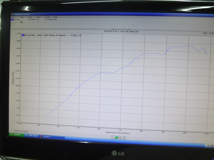

พฤหัส, 8 มีนา 2012 01:44 - ES k20 turbo at อัพล่าสุดหน้า 7
รันรอบแรกได้ 158 ม้า พอเริ่มจูนแล้ว ได้ 174 ม้า ยิ่งวิ่งม้ายิ่งตก เหลือ 164 ม้า สรุปว่าเกียร์เริ่มมีปัญหาเอาม้าลงพื้นเริ่มไม่ไหว สาเหตุมาจากไม่มี ออยเกียร์ สรุป ว่าได้ 174 ม้า กับบูสต์ 0.3 กว่า ม้าลงพื้นนะครับ
อันนี้กราฟรอบแรกนะครับ รอบหลังๆ ไม่ได้ถ่ายรูปไว้ เริ่มเครียดกับแรงม้าและกลัวเครื่องระเบิดครับ
