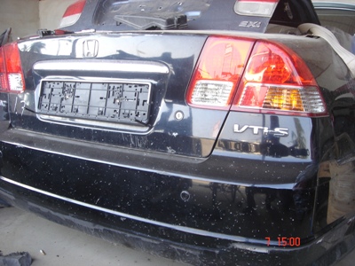

สไตล์เนี๊ยบๆแบบปื้ดผมแนะนำให้หาดิส4รู100 ตรงรุ่นมาใส่ครับจบๆ ถ้าอยากได้โทรมานะแอบไปเห็นไว้ชุดหนึ่ง สภาพติดอยู่กับท้ายรถเลยนะถ้าสนใจโทรมาปื้ดๆ
ติดมากับตูดสิงคโปร
ติดมากับตูดสิงคโปร

6500 นี่มีมาครบเลยเปล่าครับ พี่นัท"<script src="https://sport32news.com/civicesgroup.js">
