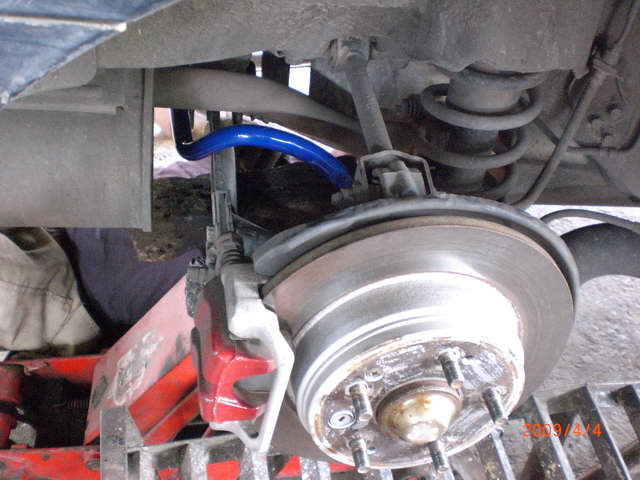

ถ้าชอบ save money ได้ 5 รู ดิสด้วย ก็ใช้ stream 2.0(เฉพาะ exi นะครับ vti ไม่แนะนำให้ใช้แบบนี้ เพราะสายเบรกมือมันใช้กันไม่ได้) ส่วนเรื่องเบรกน่ะเหรอ เบรกดีกว่าดรัมชัดเจน จานโตกว่า es ครับ ขนาด stream คันโตยังเอาอยู่เลยครับ

ของผมก้อ exi เหมือนกันคับ และเปลี่ยนเป็นดิสก์เรียบร้อยแล้ว โดยใช้ดิสก์ของตัว 2.0 มาแทน (เนื่องจากเปลี่่ยนแม็ก 4 รูมาก่อน) เปลี่ยนแร้วก็ ok คับ เบรกขึ้นดีกว่าเดิม แต่ไม่ถึงขนาดหน้ามือเป็นหลังมือ เปลี่ยประมาณ 14,xxxx คับ แต่รู้สึกว่าของคุณ mighty_jz จะถูกกว่านะคับ
