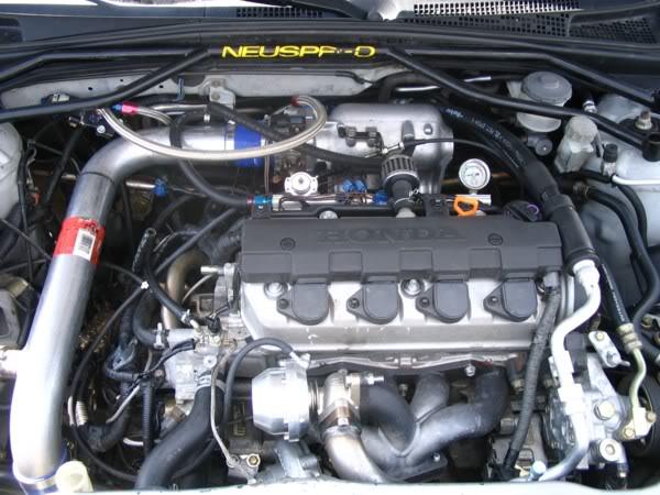

พุธ, 14 มกรา 2009 09:50 - ลองให้หน่อย ท่อไอดี D16Y ใส่กับ D17 ของเราๆ
พอดีเห็นเมืองนอกมันทำ เท่าที่อ่านดู แรงขึ้นเหมือนกันนะครับ
ใครพร้อม ลองแล้วมาเล่าให้ฟังหน่อยครับ
[img]http://www.civicforums.com/forums/attachment.php?attachmentid=61065&d=1128668713[/img]
[img]http://www.civicforums.com/forums/attachment.php?attachmentid=61067&d=1128668713[/img]
http://www.civicforums.com/forums/7-honda-civic-diys-civic-tech-chat/230717-another-one-d16y8-manifold-d17.html

"ports on the d17 is just a little bit bigger than the y8... a little port match would work!!! map sensor,tps, and the idle air control was an issue... a little re-wiring has to be done."
น่าจะเป็นว่า Port ของ D17 ใหญ่กว่าของ D16Y8 เล็กน้อยนนะ
ส่วนอีนอื่นๆ เค้่าบอกไว้ว่า
"Its a known fact that the y8 mani is the best flowing sohc manifold for d16 and under. The theory is that it also flows better than our d17 manifold"
เห็นเค้าว่า ท่อไอดีของ D16Y8 นั้นการไหลของอากาศจะดีกว่าของ D17 เราอ่ะครับ ใครว่างๆ ลองหน่อยนะ

ครายอยากเเรงขึ้น และขยับสเต๊ปในภายภาคหน้า แนะนำให้ทำเลยคับ เพราะว่าท่อไอดีจะใหญ่ยาวขึ้น อากาศมากกว่า แล้วก่อการไหลของอากาศดีกว่าเดิมคับ ลองคิดดูกับเพื่อนๆมานานแล้วแต่ยังไม่มีเวลาลอง
จากที่เคยลอง เอาของ D16Y8 มาใส่ D15B (city type Z) ทำให้อัตราการเร่งดีขึ้น ปลายไหลได้ยาวกว่าคับ คอนเฟิร์ม (ปัจจุบันเซ็ตโบไปแว้ว) ท่อร่วมของ D16 ใหญ่กว่า D17 คับ

เท่าที่กลับไปอ่านดูนะครับ
เดิมของเรา ท่อไอดีจะเป็นพลาสติก ถ้าเปลี่ยนเป็นของ D16 ที่เป็นโลหะ จะดีกว่าเพราะทนแรงอัดได้เยอะกว่า ถ้ามองถึงอนาคต ถ้าใส่ Turbo แล้ว จะดีกว่ามาก เพราะอัดอากาศเข้าไปได้เต็มที่
และลักษณะการไหลของอากาศจะดีกว่าเพราะ ของเดิมมันเป็นเหมือน กล่องเก็บอากาศ
แต่ถ้าของ D16 จะเป็นท่อเหล็ก ก็จะทำให้การไหลดีกว่า
