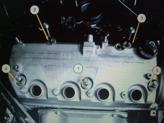

ขอเสริมแทนหน่อยครับ คุณioastก็ได้อธิบายไปแล้วตั้งแต่ต้นอย่างชัดเจนแล้ว แต่เพื่อนๆบางคนอาจจะยังงงอยู่เพราะไม่เคยทำ ไม่ต้องงงMarkอะไรมากมายเลย! ทางทฤษฎีต้องดูตามMarkถึงจะถูกต้อง แต่ถ้าคุณมองไม่เห็นMarkล่ะ คุณจะทำอย่างไร? และคุณก็ไม่อยากจะถอดฝาครอบสายพานเพลาลูกเบี้ยวด้วย แต่ทางภาคปฏิบัติช่างเขามีเทคนิคง่ายๆถ้าเขามองไม่เห็นMARKคือเขาจะพยายามหมุนพลูเลย์เพลาข้อเหวี่ยง ให้สูบ1อัดสุด (Roller Locker Arm หรือกระเดื่องกดวาล์ว จะขยับขึ้น-ลงได้ทั้งวาล์วไอดี2ตัวและไอเสีย2ตัว จังหวะนี้แหละสอดFeeler GaugeหรือThickness Gauge เข้าไปตรวจวัดระยะได้เลย)งงมั้ย? ก็คือหมุนพลูเลย์เพลาข้อเหวี่ยงทวนเข็มนาฬิกาให้กระเดื่องกดวาล์วมันขยับได้ทั้ง4ตัวนั่นแหละ(หมุนหาดู) แค่นี้ก็สามารถตั้งวาล์วแบบง่ายๆได้แล้ว ส่วนสูบ2,3,4ก็ทำวิธีนี้เช่นกัน -ขณะบีบประเก็นเหลวจะต้องควบคุมความกว้างประมาณ3mm.สูง2mm.(อ้างอิงจากมาตรฐานโรงงานประกอบเครื่องยนต์) -ต้องมีลำดับการขันBoltยึดฝาครอบวาล์วด้วย แรงขันตามคู่มือ ประมาณ12N.m (ใช้ Click Torque Wrenchขัน โดยตั้งค่า12N.m ) ถ้าไม่มีประแจ Torque wrench ให้ขันพอตึงมือครับ
