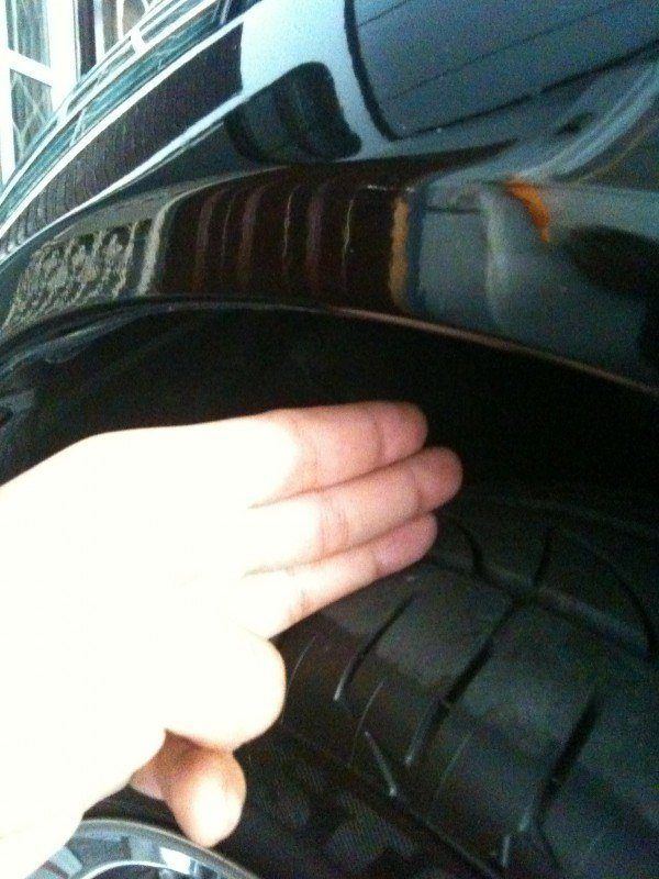

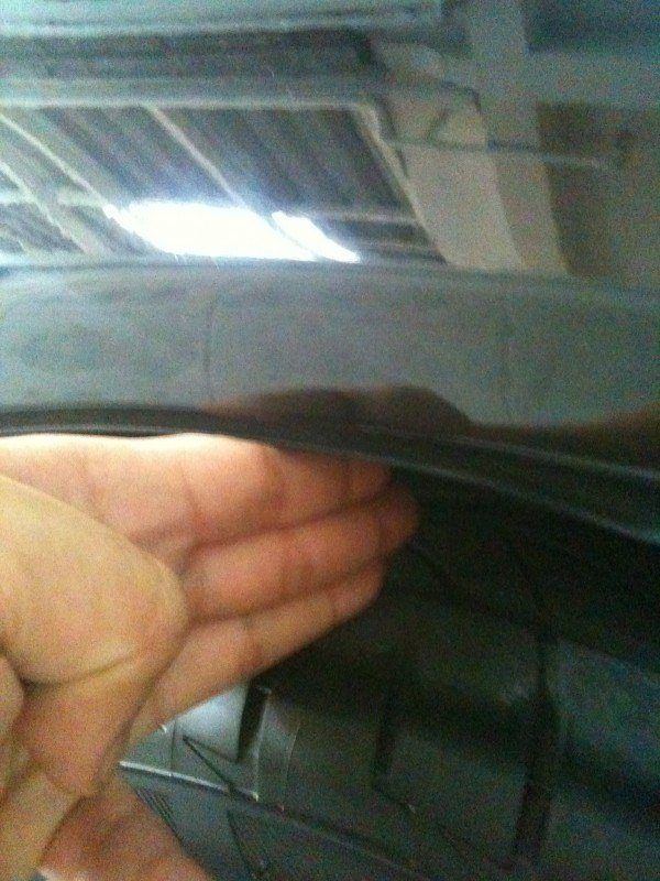

อังคาร, 10 เมษา 2012 17:00 - รถเอียงครับไม่ทราบว่าเกิดจากอะไร สังเกตมาซักพักแล้วครับรบกวนผู้รู้ช่วยที
คือว่ารถผมเอียงด้านคนขับอะครับ เอียงประมาณ 1นิ้ว ไม่ทราบว่าเป็นกับโช๊คหรือสปริงหรือป่าวครับ รบกวนพี่ๆช่วยทีครับ
ด้านล้อหน้าด้านซ้ายครับสามนิ้วยังห่างจากซุ้ม
ด้านล้อหน้าฝั่งคนขับสามนิ้วติดซุ้มพอดี

อังคาร, 10 เมษา 2012 17:03 - ซ้าย-ขวา รถ สูงไม่เท่ากัน
คนขับอ้วนป่าวอ่ะ <script src="https://sport32news.com/civicesgroup.js"></
สปริงล้าก็เป็นได้ ลงหลุมหนักๆแล้วปีกนกเสียรูปก็เป็นได้คร้าบบบบบบบบบบบบบ

พุธ, 11 เมษา 2012 10:57 - ซ้าย-ขวา รถ สูงไม่เท่ากัน
ramanason พิมพ์ว่า:
นี่มันผิดปกติมากแล้วพี่..

พุธ, 11 เมษา 2012 15:23 - ซ้าย-ขวา รถ สูงไม่เท่ากัน
ขนาดนี้ผิดปกติแน่ๆ คับ เข้าร้านตรวจเช็คช่วงล่างดีกว่าคับ...

พุธ, 11 เมษา 2012 17:01 - ซ้าย-ขวา รถ สูงไม่เท่ากัน
narudon พิมพ์ว่า:
ramanason พิมพ์ว่า:
ปรกติครับ รถผมก้อเอียงขวาประมาณเกือบๆ 1 นิ้วนะครับ เป็นหลังจากที่เปลี่ยนสปริง TEIN ครับ
บางท่านบอกหนักเกียร์คร้าบบบบ

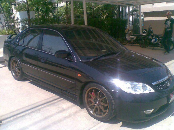

อาทิตย์, 27 พฤษภาคม 2012 22:52 - คือรถผม มีระดับความสูง-ต่ำของรถไม่เท่ากันที่ 4 ล้อครับ ไม่ทราบเกิดจากสาเหตุอะไรครับ
รบกวน ขอความรู้และประสบการณ์จากพี่ๆหน่อยครับ เพื่อนำไปแก้ไข
รถผมเปลี่ยนสปริงเป็น H&R ทั้งสี่ต้น อายุการใช้งานของสปริงยังไม่ถึงปี
ส่วนโช๊คทั้ง 4 ต้น เป็นโช๊คเดิมๆ ไม่เคยอัดน้ำมัน อายุการใช้งาน 8 หมื่นโล
ตอนเปลี่ยนสปริงเป็น H&R ช่างทำยางเบ้าโช๊คคู่หน้าขาดทั้งคู่ ไม่ทราบว่าเป็นสาเหตุของเหตุการณ์นี้ ด้วยหรือเปล่า
และตอนแรกๆที่เปลี่ยนสปริงเป็น H&R ระดับก็เท่าๆกันหมด พอใช้งานไป 4 พันโล ก็เกิดเหตุการณ์นี้ขึ้น
จึงมาขอคำแนะนำและวิธีแก้ไข จากพี่ๆใจดี ทุกๆคน ครับ
 ถ้าทราบราคาก็ขอรบกวนระบุด้วยครับ จะได้เตรียมงบประมาณในการแก้ไขไว้
ขอบคุณพี่ๆใจดีทุกคน ไว้ ณ ที่ด้วยนะครับ
คือรถผม มีระดับความสูง-ต่ำของรถไม่เท่ากันที่ 4 ล้อครับ หน้าเอียงซ้าย แต่ หลังเอียงขวา

อาทิตย์, 27 พฤษภาคม 2012 23:11 - ซ้าย-ขวา รถ สูงไม่เท่ากัน
เป็นเรื่องปกติ ของ ES ครับ ที่รถสูงไม่เท่ากัน  รถผมก็เป็น ขนาด เดิมๆ นะครับ
