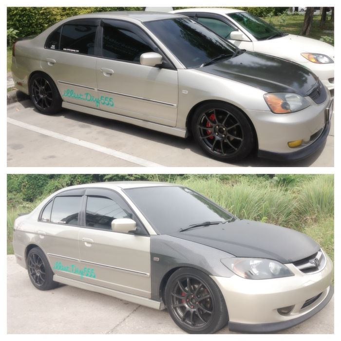

          เรื่องนี้บอกตรงๆครับ ตอบยาก(ถ้ารถไม่เคยชนหนักมานะครับ)
มะก่อนผมใส่โช้คเดิม เลื่อนเบ้าอัดน้ำมัน + สปริง Tein สรุป ขวาต่ำกว่าหนึ่งเซน เหนได้ชัดเจนครับ
ในใจคิดว่า มันจะเปนไปได้ไงแว้ เยอะไปไม๊
          พอมาตอนหลังได้ gab ss ปรับเกลียว สูงต่ำ สไลด์กระบอกมา ตอบโจทย์เลยครับ
ปรับในระดับที่เท่ากัน รถไม่เอียงแล้วครับ
         จัดสตรัท สไลด์กระบอกมือ 2 ดีๆสักชุด ตอบโจทย์ได้ดีเลยครับ
(ความเหนส่วนตัวนะคร้าบบบบผม)
ขอแอบโชว์นิดนึง อิอิ
ได้รับคำขอบคุณจาก: nooduean_69
