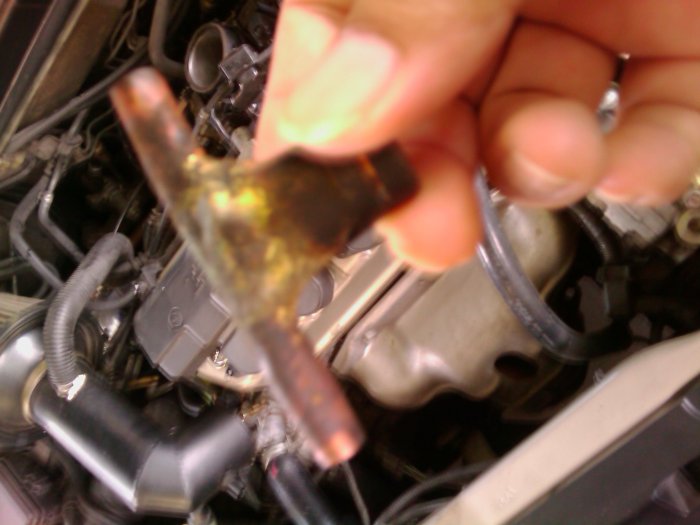

อังคาร, 1 มิถุนา 2010 13:09 - ความร้อนขึ้น (รอบสอง) ยังหาสาเหตุไม่ได้ รบกวนหน่อยครับ
ไปเปลี่ยนตัว 3 ทางของระบบ Gas มาครับ หลังจากเปลี่ยนยังไม่มีอาการความร้อนขึ้นครับ รอดูผลต่อไปอีกซักระยะครับ สำหรับตัวปัญหาที่มีส่วนทำให้น้ำแห้งคืเจ้าตัวดังรูปในภาพครับ เป็นส่วนหนึ่งของท่อที่เป็นช่องทางการไหลเข้าของการดูด และไหลวนของน้ำในระบบครับ
ตัวนี้แหล่ะมีส่วนทำให้ความน้ำหาย จนความร้อนขึ้น

จากประสพการณ์
ติดเครื่องแล้ว ประมาณ 10 นาที แต่พัดลมไม่ทำงาน เป็นที่ เซ็นเซอร์วาวล์น้ำ ตัวนี้ประมาณ 650 บาท
บางทีในตัวมอเตอร์พัดลม มัน ถ่านไดหมด ผมไม่ทราบว่าภาษาช่างเรียกว่าอะไร มันจะทำให้ พัดลมทำงานบ้าง ไม่ทำงานบ้าง ร้อนแน่นอนครับ
น้ำหาย หม้อน้ำรั่ว อย่างที่หลายๆท่านว่ามา
น้ำดัน ก็ปะเก็นฝาสูบ หรือ ฝาโก่ง
น้ำดันที่ไม่เกี่ยวกะฝาสูบ อันนี้ผมน้ำตาตกมาแล้ว เปลี่ยนปะเก็นไป 3 รอบ ก็ไม่หาย ไสฝา ก้ไม่หาย เปลี่ยนฝาสูบ เปลี่ยนปั้มน้ำ ก็ไม่หาย
เปลี่ยนวาวล์น้ำก็ไม่หาย เปลี่ยนพัดลม เปลี่ยนหม้อน้ำ เปลี่ยน เซ็นเซอร์ เปลี่ยนๆๆๆๆๆๆๆๆๆ ก็ยังไม่หาย
เปลี่ยนไป 4 หมื่น กว่าบาท
สรุปสุดท้ายแค่หม้อต้มแก๊สรั่ว แรงดันแก๊สดันเข้าหม้อน้ำ เปลี่ยนหม้อต้มแก๊ส จูนใหม่ 4500 บาท หาย
ความโง่มันต้องมาก่อนความฉลาดเสมอ เฮ้อ
