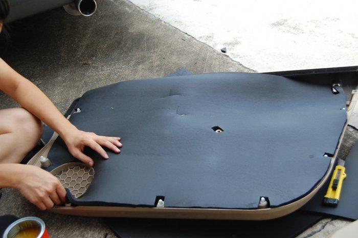

เอาชนวนตัวขาวๆไปบุพื้นน่าจะได้เปล่าครับอยากลองทำเองมั้ง หรือว่าเอาแดมดำๆที่ว่าทำดีมีไรแนะนำไหม
ไม่แนะนำโฟมขาวนะครับ ใช้แผนดำดีกว่านะ เพราะพื้นรถมันต้องติดกาวยางน่ะครับ

โฟมขาวที่ว่านี่คือตัวฟรอยที่พี่เขาเอาไปติดหลังคาใช่เปล่าครับ พอดีผมไปดูที่โฮมโปรมาอะ เห็นในกระทุนี้เขาเอาไปติดหลังคาอะเลยกะว่าจะซื้อมาติดทั้งคันอะครับ

ไม่ใช่แผ่นแด้มครับ เป็นแผ่นบุกระโปรงนั่นแหละถูกต้องแล้วครับ

ครับโฟมขาวคือมีฟรอยกันความร้อน เเต่เสียงนี่โฟมขาวคงไม่กันเท่าไหร่
ส่วนจะติดทั้งคัน ไม่แนะนำครับ เอาแต่เพียงติดโฟมขาวกันความร้อนหลังคาก็พอ
ส่วนประตูกับพื้นควรใช้ฉนวนดำตามที่ผมทำจะดีกว่า หรือว่าพื้นใช้พรมผ้าห่มตามที่ติดกันก่อนหน้านี้จะประหยัดเงินกว่านะครับ
หรือจะลองประยุกต์อย่างอื่นก็ได้นะครับ

แผ่นโฟมฟองน้ำ ดำ เพิ่ง ซื้อ มาวันนี้ เองครับ ที่ ตลาดพูนทรัพย์
กว้าง 0.90 ม ยาว 1.30 ม ราคา 200 มี หน้า น้อยก่านี้ก็ 180 บาท
ติดประตู 4 บานใช้ 2 ม้วน
และ ส่วน หลังคา ซื้อ แบบมีแผ่นฟอยติด และมีกาว 2 หน้าแปะมาด้วย อันนี้ แพงหน่อย
น่าจะ 1 เมตร * 1.30 เมตร ราคา 300 บาทไทย
ส่วนพรอมพื้น ผมใช้ พรม ขี้ด้าย หน้า เซนนิดๆ ตอนนั้นไม่แน่ใจซื้อ มากี่เมตร อน่าจะ 2 เมตร หรือ 3 เนี่ยแหละ ในราคา 380 บาทม้างครับ
บุพื้นไป แล้ว เงียบขึ้นนิดๆ
เดี๋ยวพรุ่งนี้ จะ จัด บุ ประตูกะ หลังคา แจ่มๆ เดี๋ยวถ่ายรูปมาฝาก

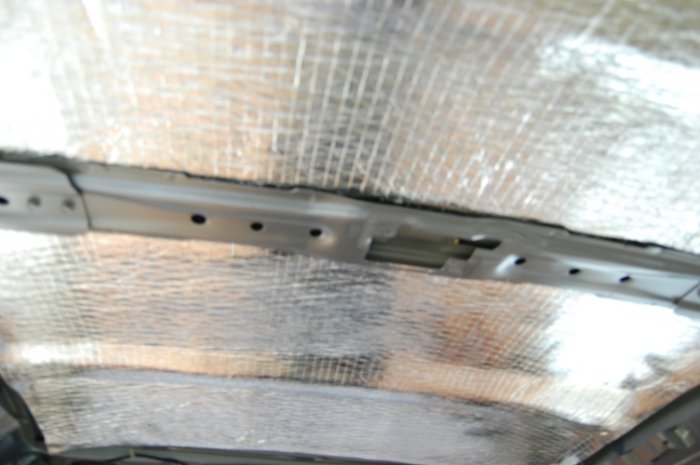

อ่าาาาาาาา จัดมาแล้วครับ

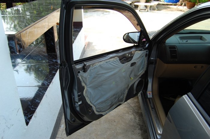

อิอิซื้อ ของมาทำ ตามที่ คุณ es04 เลย แจ่มๆๆ เห็นผลขึ้น จอดรถ กลาง 4 แยก เสียงจากภายนอก ค่อนข้างเงียบเลย ครับ
แต่ถ้า ตอนรถวิ่ง เห็นผลขึ้น เล็กน้อยครับ อาจจะไม่มาก หรือ อาจเป็นเพราะ เสียงจะเข้า จากด้าน ห้องเครื่อง และเบาะหลัง(เปิดเบาะ ไว้ไม่ได้บิด) ก็ได้นะ
พรมพื้น ใช้ ขี้ด้ายอัด ประตู 4บานใช้ แผ่นโฟมดำ เพดาน ใช้ โฟมมีฟอย กัน ร้อนด้วย
รูปมาฝาก หลาายๆรูป 55 เหล่า ช่างอิอิ
รื้ออกแล้ว ก็เอา แผ่นโฟม ที่ มีฟอย อีกด้านเป็นเหมือน ติ๊กเกอ แปะไปได้เลย ครับ

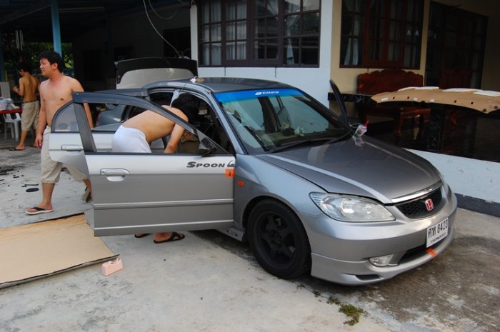

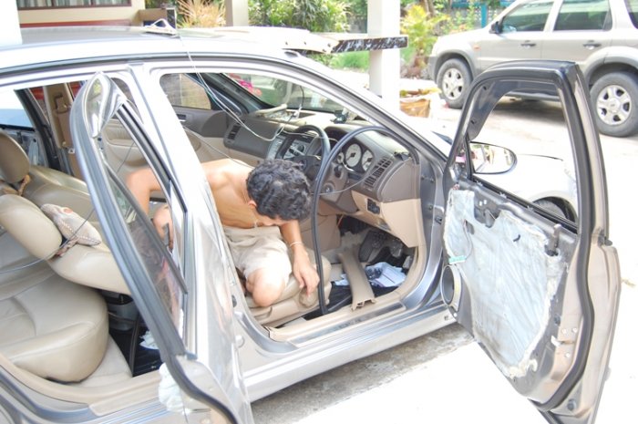

นี่ก็ ช่างอีกคนครับ อิอิ
เห็น แล้วมันน่ากลัวนะครับ รื้อ หลังคา ขนาดนี้

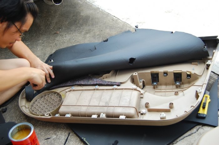

แผ่นโฟม ผมใช้กาว ยี่ห้อ Dog อ่าครับ ติด เข้ากะประะตู ตามขอบๆๆ ให้เรียบร้อยอ่าครับ กลัวว่ามันจะกระพือ

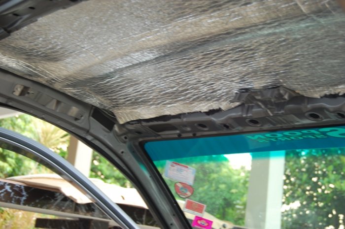

อาทิตย์, 6 มิถุนา 2010 13:08 - diy ถอดแผงประตู ดู qc ฮอนด้าไทยแลนด์ กับ บุฉนวนหลังคากันหัวใหม้
ต่อๆๆๆ
จบแ้ล้ววค้าบ
จบแ้ล้ววค้าบ

อ่าาา ได้ลอง แล้ว ครับ ฝนตกด้วย
-ขณะจอดเสียงจากภายนอก เข้ามาไม่มากครับ ลดลง จากเดิม อย่าง เห็นได้ ชัดอยู่
-ขณะวิ่ง เสียง ยังไม่หายไปซะทีเดียวครับ คงเป็นเพราะ เสียง เครื่อง ด้านหน้า และ ท่อ อีก + เสียง ลม ไม่มาก ครับ น้อยลง อันนี้ ผมใช้ด้ายอัด แต่อยากเปลี่ยน เป็น โฟมดำดู เหมือนกัน นะ ที่จำเป็นๆ และได้ยินชัดๆ คือ ส่วนของ ซุ้มล้อ อ่ะครับ ถ้าแดมได้ จะเงียบขึ้นมากเลยครับ ผมสังเกต ขณะลุย ฝน เปิดเบาะ หลังไว้ เสียง ตรง ซุ้มล้อ นี่ ชัดมากครับ จาก พื้นคงไม่เท่าไหร่
แต่ก็คิดว่ามันจะเงียบ ก่านี้เหมือนกันนะครับ แต่ก็ได้แค่นี้ก็เอาและครับ อิอิ ว่างมะไหร่จะลองเปลี่ยน พื้นเป็น โฟมดำดู
-ตอนฝนตก นี่ ชัด เจน เหลือเกิน ได้ยิน แต่ เสียงเม็ดฝน กระทบกระจก อ่ะ เสียง บน หลังคา น้อยมากมาย เลย ครับ (อันนี้ แนะนำ แบบ มีติ๊กเกอ แปะไปได้เลยอ่านะครับ เพราะ มันจะ ได้ แน่น ไม่โปร่ง
โดยรวม คิดถึงราคา ทำเอง กับ ให้ร้านทำ ผมว่า คุ้มราคา อยู่ ครับ เหนื่อยหน่อย แต่ก็ ยังดี ที่ เราทำเองครับ ถ้าร้านทำ รื้อไม่ดี ประกอบไม่ดี แล้ว จะ สะกิดใจ อีก ครับ
