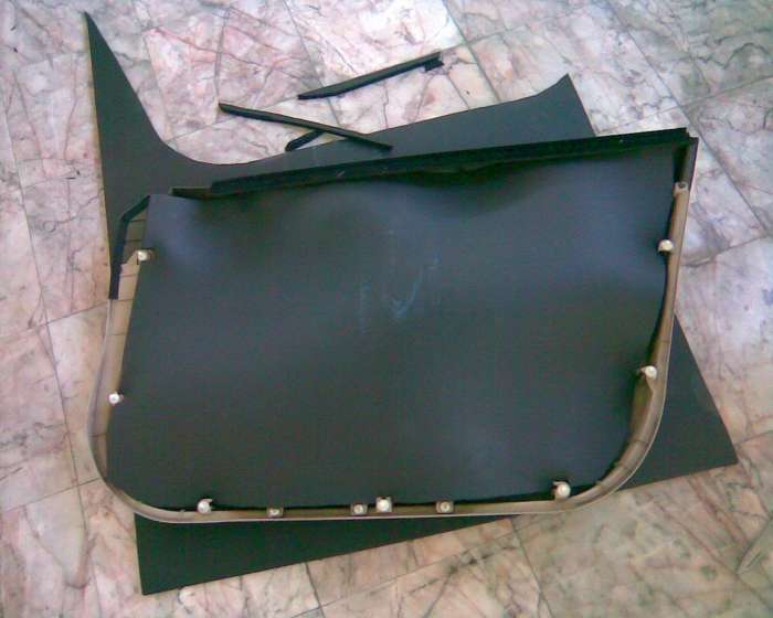

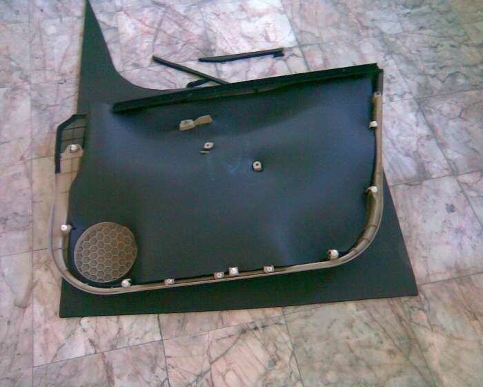

เสาร์, 13 กุมภา 2010 00:34 - diy ถอดแผงประตู ดู qc ฮอนด้าไทยแลนด์ กับ บุฉนวนหลังคากันหัวใหม้
ตัดแต่งเข้ารูป
ตัดช่องลำโพง
ช่องยึดน๊อตแผงประตู
ตอนติดตั้งก็ไม่ติดกาวนะครับ
ของผม...พอเจาะรูสอดสายไฟ สายเหล็กดึงประตู
มันก็อยู่ตัวพอดี พอขันสะกรู มันก็แน่น ตึ๊บๆ
เลยไม่ใช้กาวเลย
แหล่มมะ
ทดสอบลองวิ่ง แน่นตึ๊บครับ
จากก่อนทำ................
ขับรถต้องฟังวิทยุเปิดเสียงเบอร์ 15-20
ตอนทดสอบต้องลดมาเบอร์ 9 เพราะเสียงมันดัง
เสียงก๊อกแก๊กพวกสายคันชักประตูก็หายไป
เดี๋ยวลองไปอัดยาวๆไกลๆความเร็วสูงๆ
แล้วจะมารายงานผล
พอเห็นรูปเห้นร่างมะ
พอเห็นรูปเห้นร่างมะ

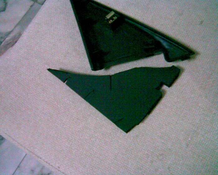

อันนี้ก็ไม่เว้น
อันนี้ไม่ค่อยเรียบร้อยเพราะเป็นเศษเหลือ
ลองDIY ดูนะครับ
บังหูช้าง
บังหูช้าง
