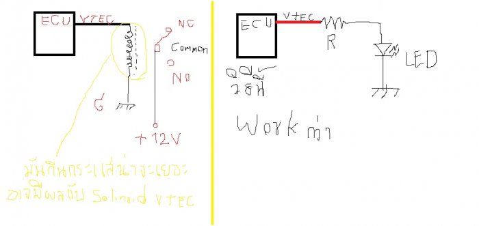

ทำแล้วคับแต่ยังไม่สำเร็จ คือยังหาสายไฟสีส้มใต้พวงมาลัยไม่เจอ แล้ว รีเลย ที่ผมซื้อมามันไม่มี บอกว่าขาไหนเป็น no nc ผมก็เลยต่อตามรูป ไม่รู้จะมีผลอะไรรึเปล่า แล้วสายไฟสีส้มที่เจอก็ลองต่อแล้วมันก็ไม่มีอะไรเกิดขึ้น แหะๆๆ ผมก็เลยซื้อ R มาแต่ยังไม่ได้ต่อ Rที่ซื้อมา ที่ร้านบอกว่า 20 ไม่มี 40 ไม่มี เลยได้ 39 มาแทน ใช้ได้เปล่า เออ รีเลยผมเป็น1k นะคับช่างบอกว่าใช้ได้เหมือนกัน ถ้าจะเอา 500 ohm มันไม่มีต้องไปซื้อที่ กทม คับท้ายที่สุดก็ขอ เบอร์ด้วยคับจะโทรปรึกษาได้สะดวก ขอบคุณคับ..
1. สายไฟสีส้มอยู่แถวๆๆใต้พวงมาลัย ใกล้ๆเบรค คับ
2. ถ้าRelayไม่บอกขา ก็ใช้ Ohm meter วัดตามนี้คับ
NC วัดเทียบกับ C จะต้องได้ = O Ohm (เข็มตีขึ้นสุด)
NO วัดเทียบกับ C จะต้องได้ = Infinity Ohm (เข็มไม่ขึ้น)
3. Resistor 39 Ohm ก็ใช้ได้คับ
เบอร์ผม PM ไปให้แล้วคับ ขอโทษทีคับตอบช้าไปหน่อย คริๆๆ

ต่อแล้วคับแต่ยังไม่ทราบว่ามันทำงานยังไง ตอนนี้ติดแล้ว รอคำตอบ.....

สำเร็จแล้วคับ ทั้งไฟ และเกจ แจ่มคับเพลินดีจัง

เนื่องจากคุณใช้เกจ์วัดTemp มาทำ ตามหลักการก็น่าจะได้เหมือนกันอ่ะคับ ถ้าเกจ์ของคุณมันแยกการทำงานระหว่าง ไฟหรี่ที่เลี้ยงเกจ์ กับ สายcheck Waning จิงๆ การกินกระแสของเกจ์โดยทั่วไปคงไม่เยอะมากอ่ะคับ แต่ให้ระวังตรงสาย check Waning เนี่ยะแหระคับ ว่ามันรับแรงดัน 12 Volts จาก ECU Vtec ได้รึป่าว เพราะโดยปรกติเส้นนี้ใช้ต่อที่จุดกำเนิดความร้อนแล้วแปลงจากความร้อนเปงแรงดันไฟฟ้าเพื่อผลักดันให้เข็มความร้อนกวาดขึ้นไป

ขอถามนิดนึงครับ ถ้าเราอยากจะรู้ว่า VTEC เราเปิดเมื่อไหร่ เราจะใช้หลอดไฟ 12 VOLT ขั้วบวกจิ้มที่สายเขียวเหลือง
ส่วนขั้วลบลงการ์ว พอ TEC เปิดไฟจะแดง อย่างนี้ใช้ได้หรือป่าวครับ

จากที่ดูวงจรที่ต่อ coil reley กินกระแสน่าจะเยอะกว่าวิธีใช้ Led
