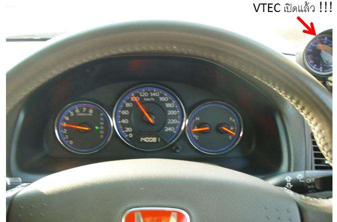

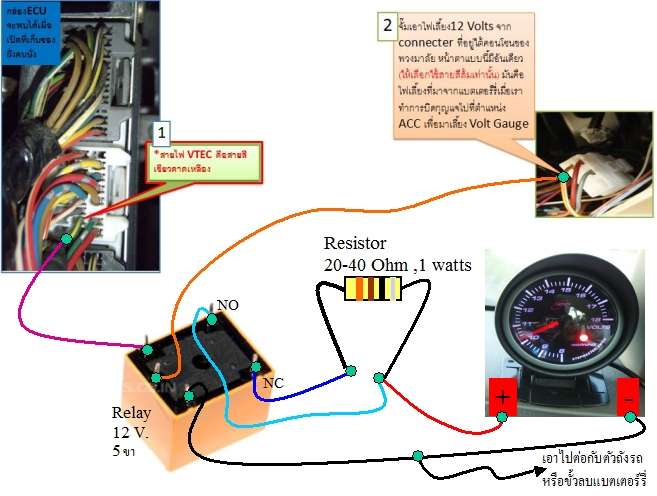

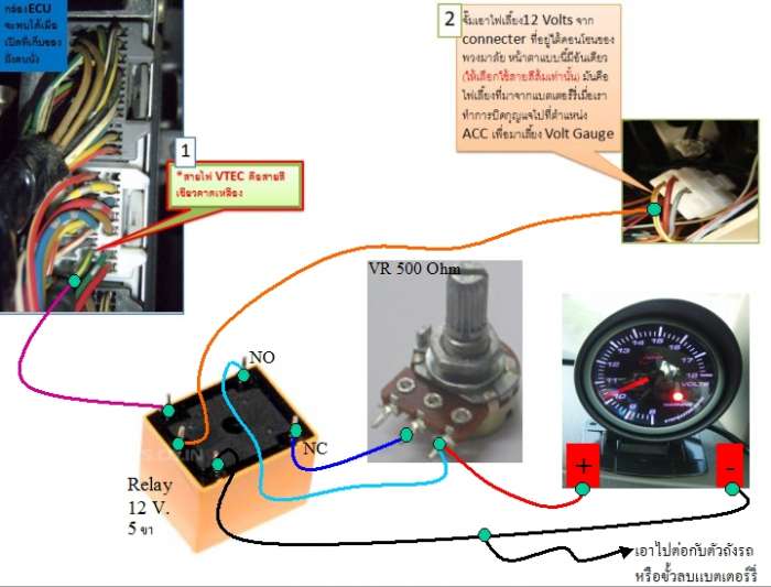

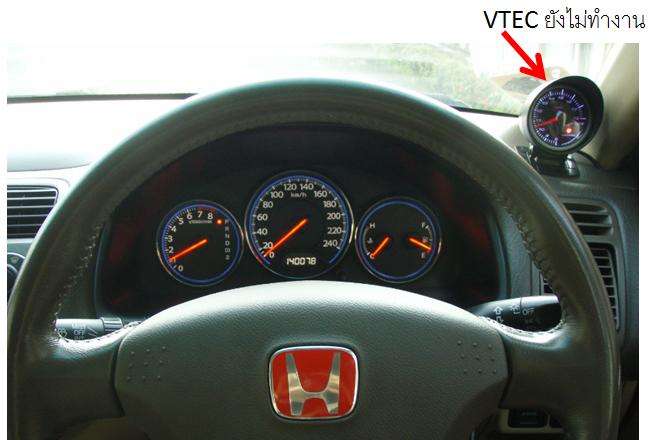

ศุกร์, 15 มกรา 2010 07:33 - ทำเกจ์ เช็คการทำงานของVTEC (ต่อยอด จาก LED VTEC ด้วยเงิน 10 บาท)
ตามนี้เลยคับสงสัยอย่างรัยสอบถามได้คับ

ศุกร์, 15 มกรา 2010 11:11 - ทำเกจ์ เช็คการทำงานของVTEC (ต่อยอด จาก LED VTEC ด้วยเงิน 10 บาท)
เยี่ยมเลยคับ แต่ไม่มี เทค ให้เปิด เซ็งจัง

ศุกร์, 15 มกรา 2010 21:48 - ทำเกจ์ เช็คการทำงานของVTEC (ต่อยอด จาก LED VTEC ด้วยเงิน 10 บาท)
jonatan พิมพ์ว่า:
เทค เปิดสี่ทุ่ม ปิดตีสองคับ อิ อิ

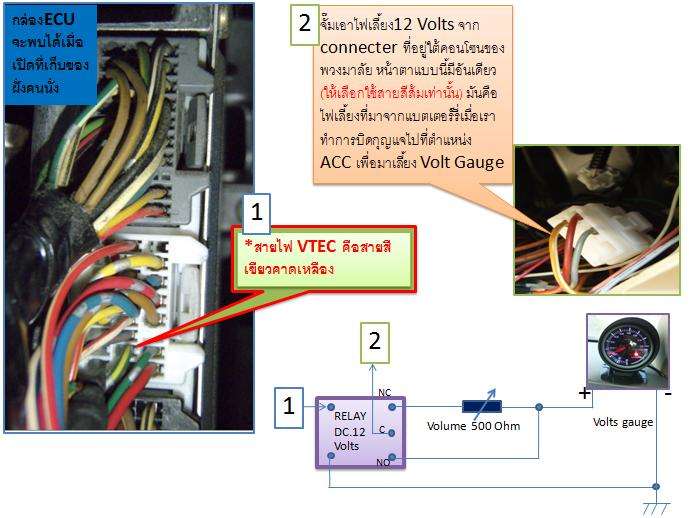

ถามอีกนิดหนึ่ง โดยปรกติสายไฟเขียวคาดเหลือง ถ้าไม่ติดเกตัวนี้ มันไปแสดงผลที่ไหนครับ
ตัดต่อสายพวงแล้วมันมีผลต่อรอบเครื่องไหมครับ........อยากทำมั่ง

pop_2008 พิมพ์ว่า:

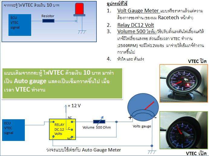

ตอบเรื่อง "สายไฟเขียวคาดเหลือง ถ้าไม่ติดเกจ์ตัวนี้ มันไปแสดงผลที่ไหน"
........สายไฟเขียวคาดเหลืองคือแรงดันไฟ 12 Volts ที่ ได้จาก ECU ประมวลผลจากรอบเครื่องและความเร็วมาแล้วว่าจะต้องให้วาวล์วีเทคทำงานณ.เวลาดังกล่าว โดยทำจ่ายแรงดันไฟฟ้า 12 volts ผ่านสายไฟเขียวคาดเหลือง ไปให้วาวล์วีเทคทำงานเท่านั้น .....
ดังนั้น จึงตอบคำถามในข้อที่สองได้ว่า ....."ตัดต่อสายพ่วงแล้วมันมีผลต่อรอบเครื่องไหม ? " ไม่มีผลต่อรอบเครื่องเพราะเป็นแรงดันไฟที่ได้หลังจากการประมวลผลที่เสร็จสิ้นจาก ECU มาแล้ววววว (แต่อย่าเรียกว่าเป็นการตัดต่อเลยคับ เรียกว่าเป็นการพ่วงสายไฟมาจากแหล่งจ่ายไฟฟ้าดีกว่าคับ เพราะเราไม่ได้ตัดสายใดๆของECUออกทั้งสิ้น)

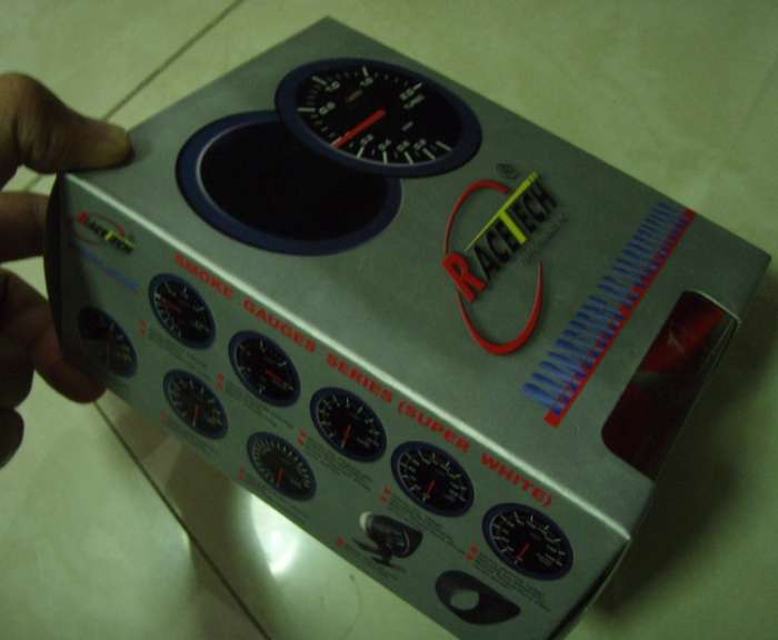

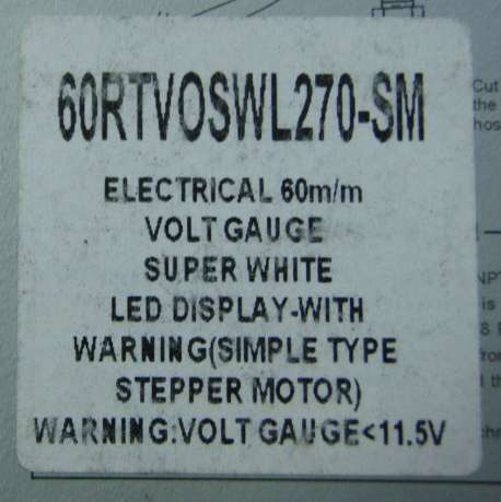

พุธ, 3 กุมภา 2010 22:00 - ทำเกจ์ เช็คการทำงานของVTEC (ต่อยอด จาก LED VTEC ด้วยเงิน 10 บาท)
pop_2008 พิมพ์ว่า:
jiab500 พิมพ์ว่า:
pop_2008 พิมพ์ว่า:
อุปกรณ์1-4 มีขายแถวคลองถมไหมครับ เสาร์นี้จะเข้ากทมครับ แนะนำด้วย
555+
อุปกรณ์ที่1 ส่วนใหญ่หาได้ตามร้านประดับยนต์ แต่แถวบ้านหม้อก็มีแน่นอนคับ
อุปกรณ์ที่ 2-3 หาได้ที่บ้านหม้อแน่นอนคับ
อุปกรณ์ที่ 4 คุงเพื่อนมีอยู่กับตัวอยู่แล้วคับ 555+
ลืมดูอันที่4ปล่อยไก่เลย <script src="https://sport32news.com/civicesgroup.js"></
พี่"jiab500" บ้านหม้อ กับคลองถม มันที่เดียวกันไหมครับหรืออยู่ติดกัน ผมเคยไปคลองถมอ่ะ
อีกอย่างเกอุปกรณ์อันที่หนึ่ง มันมีชื่อรุ่นไหมครับ ตอนซื้อให้เรียกว่าอะไรครับ ขอเบอร์ทางPMด้วยก็ดีนะ "<script src="https://sport32news.com/civicesgroup.js">
บ้านหม้อ กับคลองถม มันอยู่ใกล้ๆกันอ่ะคับ
ส่วนเรื่องเกจ์นั้น เรียกกันบ้านๆๆ ว่า โวลท์เกจ์มิเตอร์ ส่วนเรื่องชื่อรุ่นกับยี่ห้อนั้น ผมว่าแล้วแต่จะชอบคับ มันมีหลากหลายยี่ห้อในท้องตลาด
แต่ผที่ผมใช้ ของ RACETECH รุ่น60RTVOSWL270-SM ตามรูปคับ
ส่วนเบอร์ผม PM ไปให้แล้วน๊ะคับ

pop_2008 พิมพ์ว่า:
เข้าใจแล้วเดี๋ยวถ้าหาไม่เจอแล้วผมจะโทรหานะครับ
แล้วราคามันประมาณกี่บาทครับ จะได้เอาไปต่อลองถูก
1. RACETECH Gauge รุ่น60RTVOSWL270-SM ประมาณ 1500 บาท
2. Relay 12 vdc ประมาณ 25 บาท
3. VR 500 Ohm ประมาณ 10 บาท
ได้รับคำขอบคุณจาก: BEER_CIVIC ES  pop_2008  J.Anusorn

ขอรูป ข้อ 2กับ ข้อ 3 อะครับหน้าตาเป็ฯอย่างไง งง

เพื่อให้เพื่อนๆสมาชิกดูกันแบบง่ายๆๆ เลยทำรูปนี้มาชัดๆให้ลองทำกันดูคับ สนุกๆๆ ง่ายๆๆ ม๊ะยากหรอกคับ CivicESgroupทุกๆท่าน

เอ้อ อย่างงี่นี่เอง แล้วเจ้า รีเล กับ โวลุ่ม มันจะร้อนหรือ โดนตัวถังรถเป็นไร เป่า ครับ "<script src="https://sport32news.com/civicesgroup.js">
ปล.ทำได้แล้ว ครับเท่ท์ ดี ชอบๆๆ เวลาเทคเปิดแล้วจะวาด หนึ่งที่แล้วก็กลับมาที่13-14 โวล์ เหมือนเดิม
แล้วก็ วาดอีกที่ตอนเทคปิด ใช่ปะ แล้วก็กลับมา13-14 เหมือนเดิม ถูกไหม
ปล.1 มีช่างอิเล็ก ประจำบอร์ด ก็ดีอย่างนี้ นี่เอง

เสาร์, 6 กุมภา 2010 21:43 - ทำเกจ์ เช็คการทำงานของVTEC (ต่อยอด จาก LED VTEC ด้วยเงิน 10 บาท)
วอลุม มีไว้ทำไร และต้องปรับไว้เท่าไหร่แค่ไหนอ่ะ ครับ
แล้วต้องวางตัววอลุมไว้ตรงไหน ต้องวางไว้ในตำแหน่งที่สามารถประบวอลุมได้ด้วยหรือเปล่า หรือง่า ตอนทำ ปรับไว้เลย แล้วเอาซ่อนไว้ในคอนโซนรถ
ได้รับคำขอบคุณจาก: jiab500

BEER_CIVIC ES พิมพ์ว่า:
ว้าววว เปงคำถามที่ดีคับ
1. Relay ไม่ร้อนคับเพราะมันรับไฟ12Volts ตามspec ที่กำหนดไว้ และยิ่งไปกว่านั้นไฟที่จะมาจ่ายให้ coil ใน Relay ทำงานนั้นมันจะมาแค่ตอน VTEC เปิดเท่านั้นไม่ได้ทำงานตลอดเวลา และจากการใช้งานจริง Relay ไม่มีความร้อนเกิดขึ้นเลยคับ
2. แต่Volume 500 Ohm จะมีอุณหภูมิ ขึ้นนิสนุงคับ แต่มันก็มีข้อปรับปรุงนิสนุงคับ คือเปลี่ยนจาก Volume ไปเป็น Resister สัก 1-3 Watts มาต่อแทน Volume (หลังจากที่เราปรับตั้ง Volume จนได้ค่าเริ่มต้นที่เกจ์เริ่มทำงาน แล้วถอด Volume มาวัดค่าความต้านทาน ว่าที่เราปรับจนพอใจแล้วนั้นเปงค่าเท่ารัย ) อย่างของผมก็วัดได้ 30 Ohm จะไปซื้อ R มาใส่แทน Volume ก็ได้คับ
การทำงานคร่าวๆของมันประมาณนี้อ่ะคับ
เมื่อสตาร์ทรถ เกจ์จะติดแล้วทำการกวาดจนFull scale ไปหนึ่งรอบ แล้วเข็มจะตกไปที่ค่าต่ำสุดที่เราตั้งไว้ (ของผมประมาณ 8-9 Volts มันได้จากการที่เราปรับตั้งต่าที่ Volume นั้นเอง) แล้วเมื่อขับไปจนถึงรอบที่VTEC ทำงาน RELAY ก็จะได้ไฟ มาเลี้ยงตัวมัน มันก็จะทำหน้าที่เป็นเหมือนสวิตช์ จ่ายไฟตรงให้กับเข็มของเกจ์กวาดขึ้นไปที่ 13-14 Volts
อ๊อ...อย่ามัวแต่ดูเกจ์เพลินตอนขับขี่น๊ะคับมันอันตราย แค่ฟังเสียงRelay ดังติ๊ก แต๊ก ตอนVTEC เปิด-ปิดก็เร้าใจแร้วคับ อิ อิ

bandai_join พิมพ์ว่า:
Volume วางซ่อนไว้เลยคับตามสะดวก เราปรับเพื่อแค่ตั้งค่าครั้งแรกเท่านั้นแหระคับ ม๊ะมีอะรัย เพราะเกจ์แต่ละยี่ห้อมีค่าเริ่มต้นตอนทำงานต่างกันอ่ะคับ ผมเลยให้เพื่อนสมาชิกใช้ Volume เพื่อปรับตั้งตามแต่ใจกันก่อน
Volume จะเปลี่ยนไปเป็น Resiter สัก 1-3 Watts มาต่อแทน Volume (หลังจากที่เราปรับตั้ง Volume จนได้ค่าเริ่มต้นที่เกจ์เริ่มทำงาน แล้วถอด Volume มาวัดค่าความต้านทาน ว่าที่เราปรับจนพอใจแล้วนั้นเปงค่าเท่ารัย ) อย่างของผมก็วัดได้ 30 Ohm จะไปซื้อ R มาใส่แทน Volume ก็ได้คับ

มีรูปตอนถอด วอลุมออกมั๊ญอ่ะครับ อยากเห็น
