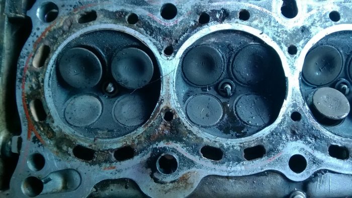

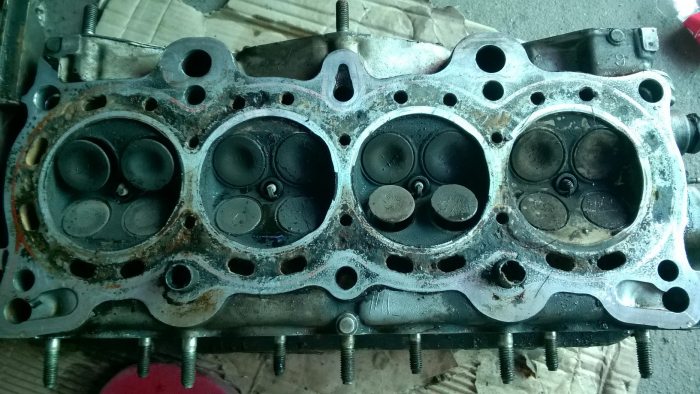

ham_ter พิมพ์ว่า:
ถ้ามีอาการ น้ำหายแบบหาที่หายไม่เจอ มีฟองปุดๆในหม้อน้ำ แต่ ความร้อนไม่ขึ้น วิ่งปกติ น้ำมันเครื่องไม่เปลี่ยนสี
ก็น่าสงสัยปะเก็น เพราะอาจจะแค่ แตกๆ น้ำเลยหายเข้าไปเผาในลูกสูบอ่ะ
ถ้ามีอาการแบบนี้ อย่าเพิ่งตกใจกัน ลองเปลี่ยนปะเก็น แล้วล้างหน้าฝาสูบดูก่อน

ham_ter พิมพ์ว่า:
ขอบคุณทุกท่านจ๊ะ ที่เข้ามาชม เสริมอีกนิด
วิธีเช็คง่ายๆ ก่อนสตาร์ทเครื่อง เปิดฝาหม้อน้ำไว้
แล้วสตาร์ทเครื่อง รอน้ำร้อนสักพักให้วาวล์น้ำเปิด พัดลมหมุน
เราจะเห็นน้ำยุบลง และมีฟองดันออกมาปุดๆ
ฟองนั้นคือ มีรอยรั่วในระบบน้ำ ถ้าใส่คูลแลนด์ไว้ เราจะเห็นรูที่น้ำออกมันจะทิ้งคราบคูลแลนด์ไว้ตรงที่มันรั่ว
แต่ถ้าหาแล้วก็หารอยรั่วไม่เจอ ส่วนมากช่างเห็นเราขับฮอนด้า จะฟันธงว่าฝาโก่ง
แต่ความจริงถ้ารถใช้ได้ปกติ ความร้อนไม่ขึ้น น้ำมันเครื่องไม่เปลี่ยนสี ก็ให้เดาไว้ก่อนว่าปะเก็นแตก ส่วนมาก
รถฮอนด้าที่ใช้มาแสนกว่าโล สองแสนโล จะเป็นอาการคล้ายๆแบบนี้ ทั้งๆที่ฝาไม่ได้โก่งเลย
เลยเอามาบอกไว้ จะได้ไม่โดนอู่หลอกฟัน ว่า ฝาโก่ง

EG 4 dr ปี 95 เครื่องน็อค ความร้อนขึ้นจนดับ อาการเสื้อสูบ และฝาสูบตามรูป นี้ พอซ่อมได้มั้ยครับ อยากซ่อมอ่ะครับ ถ้าซ่อมได้ กะลังหาอู่อยู่ พี่ๆ ช่วยชี้แนะหน่อยนะครับ อยู่กรุงเทพฯ ครับ
อาการเสื้อสูบ หลังจากทิ้งไว้ 2 gfnvo
ปะเก็นไปหมดแล้วครับ ผมเลาะออกหมด
ไม่รู้ว่าจะซ่อม หรือปาดได้มั้ยครับ
