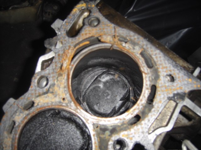

ลองใจเย็นๆ ก่อน อย่าพึ่งปาด อันนี้ รูปเครื่อง EK ฝาโก่ง ฝาโก่งน่ะ ต้องแบบนี้

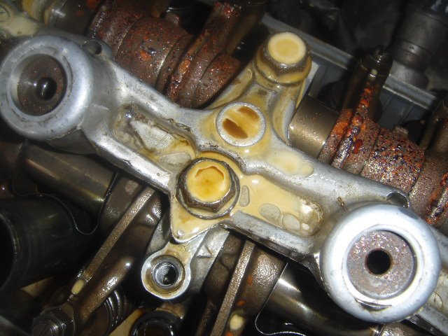

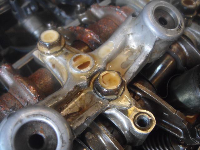

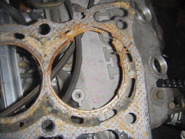

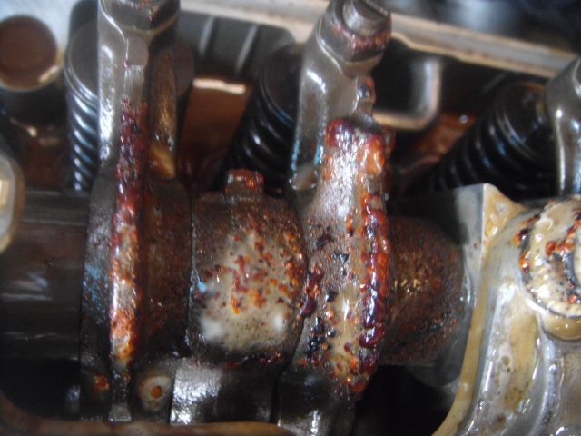

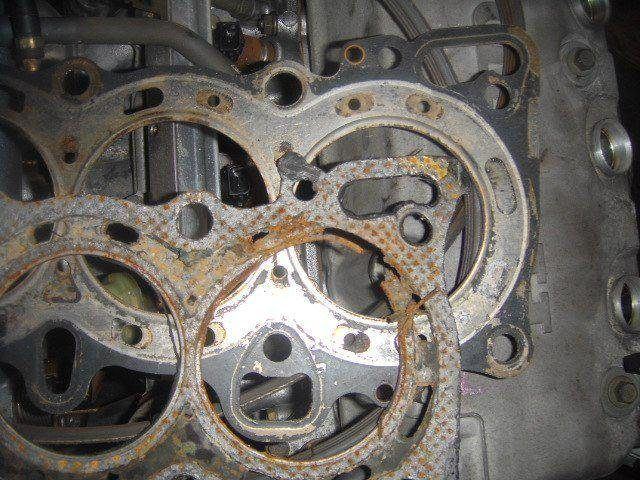

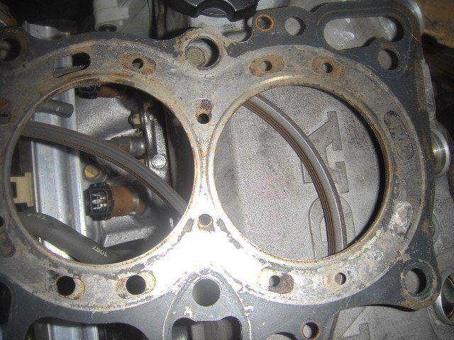

เมื่อกี้ไปเที่ยวอู่มา เจอคันที่ปะเก็นแตกพอดี เลยเอามาฝาก อันนี้เจ้าของเก่าใส่ปะเก็นไฟมา เนื่องด้วยเปิดฝาแล้วช่างชุ่ยๆ
ใส่ปะเก็นไฟมาให้ ใช้ไปนานๆจะเกิดการแตก ยุ่ย ส่วนอีกอันเป็นปะเก็นเหล็กของแท้
    สังเกตุดู ถ้าเดิมๆไม่เคยเปิดฝาเลยส่วนมากเราจะแตกตามรูปนี้ คือไม่ถึงกับกระจุย เพราะปะเก็นแท้จะเป็นเหล็ก
เวลามันแตกมันจะร่อนออกเป็นชั้นๆ ทำให้มีอาการน้ำหาย แรงอัดรั่ว แต่จะไม่หนักเหมือนปะเก็นไฟถูกๆ ที่ช่างทั่วไปชอบใส่ให้
    เมื่อปะเก็นแตกน้ำเลยลอดได้ แต่ถ้าเป็นปะเก็นไฟจะทะลุเลยตามรูป แต่ถ้าเป็นปะเก็นแท้ จะแค่ซึมๆ
เปลี่ยนใหม่ซะก็หาย ของ ES ไม่รู้ปะเก็นแท้เท่าไหร่นะ แต่ของ EK 850 บาท น่าจะไม่หนีกันเท่าไหร่ ลองเปลี่ยนดู
    ผิดถูกไงก็ขออภัย และเสริมได้จ้า

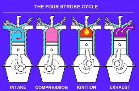

เครื่องยนต์เราเป็นแบบสี่จังหวะเนาะ
โดยปกติ ภายในห้องเผาไหม้เวลาที่จะจุดระเบิดเริ่มจาก จังหวะแรก
ดูด
ลูกสูบเคลื่อนที่จาก ศุนย์ตายบนสุดเลื่อนลงสู่ศูนย์ตายล่าง วาว์ลไอดีเปิดเพิ่มปล่อยไอดีเข้าไป
อัด
ลูกสูบเลื่อนขึ้นจากศูนย์ตายล่างไปสู่ศูนย์ตายบน วาว์ไอดีและไอเสียปิด
ระเบิด
ลูกสูบอยู่บนสุด(ศูนย์ตายบน) หัวเทียนจุดระเบิด  ไอดี ไฟลามจามจุดเล็กๆตรงเขี้ยวหัวเทียนลามไปเรื่อยๆจนหมด ไอดีเกิดการขยายตัว  เกิดแรงดันดันลูกสูบลงไปสู่ศูนย์ตายล่าง
คลาย
ลูกสูบเคลื่อนที่จากศุนย์ตายล่าง ไปสู่ศูนย์ตายบนอีกครั้ง วาว์ลไอเสียเริ่มเปิดเพื่อระบายระบายไอเสียออก แล้วปิด  วาว์ลไอดีเริ่มเปิด ลูกสูบเครื่อนลงสู่ศูยน์ตายล่างไปสู่จังหวะสูบ  วนไปเรื่อยๆ
ทีนี้ช่วงเวลา ที่ เริ่มตั้งแต่หัวเทียนจุดระเบิดประกายไปเล็ก ลามไปเรื่อยๆ จนวาว์ลไปเสียเปิด ตรงนี้จะต้องสัมพันธ์กัน  ไฟจะต้องลามจนหมดแล้วขยายตัวแปรสภาพเป็นไอเสีย (ไฟดับหมดแล้ว)วาว์ลไอเสียจึงเปิด   บ่าวาว์ลและพอร์ตก็ไม่โดนความร้อนเต็มๆ  (เชื้อเพลิง อ๊อคเทนยิ่งสูง ไฟยิ่งลามช้า แต่สามารถทนแรงอัดได้มากกว่าไม่จุดระเบิดเองจากแรงอัดที่สูงขึ้น ) สิ่งปกติ ไฟจุดระเบิดจะถูกปรับ มาให้เหมาะกับชนิดและ ค่าอ๊อคเทนของเชื้อเพลิง ที่แนะนำให้ใช้
สมมุติ เราใช้เชื่อเพลิงอ๊อคเทน 91-95    ช่วงเวลาจุดระเบิดก็  ...เริ่มจากจุดระเบิดเป็น1 แล้ว 2 3 4 5กลายเป็นไอเสีย   วาว์ลไอเสียเปิดพอดี
แต่พอเราไปใช้เชื้อเพลิง LPG ซึ่ง ค่าอ๊อคเทนสูงถึง 100-110 โดยประมาณ  โดยไม่ได้ปรับองศาไฟจุดระเบิดใหม่ มันก็กลายเป็นว่า  ....เริ่มจากจุดระเบิด เป็น1 2 3 4  ยังไม่ทันเป็นไอเสีย  ไฟยังลุกไม่หมดหรือ ยังแปรสภาพไม่หมด  วาว์ลไอเสีย เปิดแล้ว บ่าวาว์ลทที่ไม่ได้ออกแบบมารับความร้อนเต็มๆแบบห้องเผาไหม้ ก็โดนความร้อนไปเต็มๆ ทำงานไปเรื่อยบ่าวาว์ลก็พัง จนยุบ วาว์ลรั่วอะไรก็ว่าไป  เครื่องบางตัว วาว์ลไอเสียปิดเร็วเกินไปดัวย พอวาว์ลไอดี เปิดก็เกิดแรงดันออกทางท่อไอดี
พอเข้าใจไม๊ครับ เรื่องของ องศาไฟจุดระเบิด กับ อ๊อคเทนเชื้อเพลิง  และ บ่าวาว์ลทำไมถึงพัง

ขอบคุณทุกท่านจ๊ะ ที่เข้ามาชม เสริมอีกนิด
วิธีเช็คง่ายๆ ก่อนสตาร์ทเครื่อง เปิดฝาหม้อน้ำไว้
แล้วสตาร์ทเครื่อง รอน้ำร้อนสักพักให้วาวล์น้ำเปิด พัดลมหมุน
เราจะเห็นน้ำยุบลง และมีฟองดันออกมาปุดๆ
ฟองนั้นคือ มีรอยรั่วในระบบน้ำ ถ้าใส่คูลแลนด์ไว้ เราจะเห็นรูที่น้ำออกมันจะทิ้งคราบคูลแลนด์ไว้ตรงที่มันรั่ว
แต่ถ้าหาแล้วก็หารอยรั่วไม่เจอ ส่วนมากช่างเห็นเราขับฮอนด้า จะฟันธงว่าฝาโก่ง
แต่ความจริงถ้ารถใช้ได้ปกติ ความร้อนไม่ขึ้น น้ำมันเครื่องไม่เปลี่ยนสี ก็ให้เดาไว้ก่อนว่าปะเก็นแตก ส่วนมาก
รถฮอนด้าที่ใช้มาแสนกว่าโล สองแสนโล จะเป็นอาการคล้ายๆแบบนี้ ทั้งๆที่ฝาไม่ได้โก่งเลย
เลยเอามาบอกไว้ จะได้ไม่โดนอู่หลอกฟัน ว่า ฝาโก่ง
