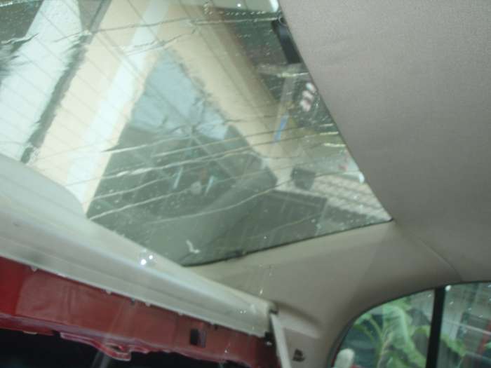

หลังจากรื้อดูซุ้มล้อหน้าแล้ว รูอุดสนิทดีครับ มุดใต้รถดูก็ไม่ทะลุ ก็เลยจัดการรื้อมันซะทั้งคัน
ผลออกมาว่า พื้นรถรวมถึงพรมที่บุลดเสียง เปียกครับ เปียกเลย ไม่ใช่ชื้น ยกพรมลดเสียงขึ้นมาน้ำไหลออกมาเป็นทางครับ
สรุปว่ากระจกหลังมันรั่วครับผมลองเอามือดันๆ ดูมันก็แน่นดี ตอนแรกเลยคิดไม่ถึง เอาน้ำสาดก่อนที่จะรื้อนี่ไม่เห็นว่าหยดเลยครับ เพราะมันไหลไปตามขอบหมดพอเอาพวกขอบออกมันเลยไหลมาให้เห็น
ก็เลยเอาซิลิโคลนยางยิงขอบกระจกมันซะ เรียบร้อย ไม่มีหยดมาให้เห็นอีก จากตรงนี้มันสามารถไหลเข้าไปขังที่ยางอะไหล่ได้ด้วยครับ เผื่อใครดูๆ แล้วไม่เจอตามที่พี่โอ๋บอก ลองดูครับ
สาเหตุมาจากตรงนี้ครับถ้าไม่ลองรื้ออกมาแล้วเอาน้ำสาดก็ไม่รู้เลยว่ามาจากตรงไหน ไหลมาเป็นฝนเลย

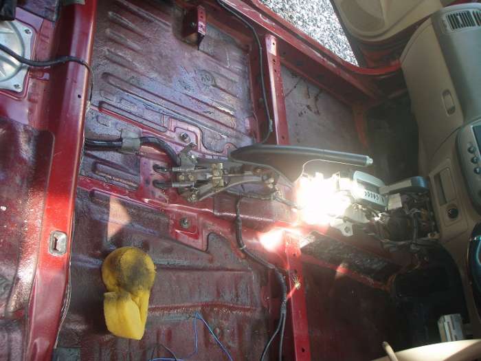

นี่ครับพื้นที่เต็มไปด้วยน้ำ ขนาดเอาฟองน้ำ+ผ้าซับไปบ้างแล้ว

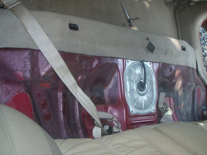

รูปแรกครับ มีน้ำอยู่บนโครงเบาะหลัง เป็นหย่อมๆ ชักสงสัยมันมาจากไหน
อย่างแรงเลย
ถ้าจะให้ดีก็ให้ร้าน กระจก ประกอบให้ใหม่ก็จะดีกว่านะครับ เพราะเดี๋ยวถ้ากระจกขยับอาจจะรั่วอีก
