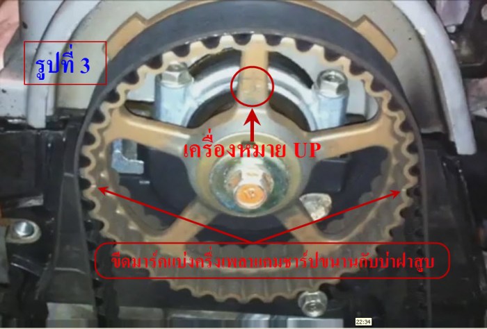

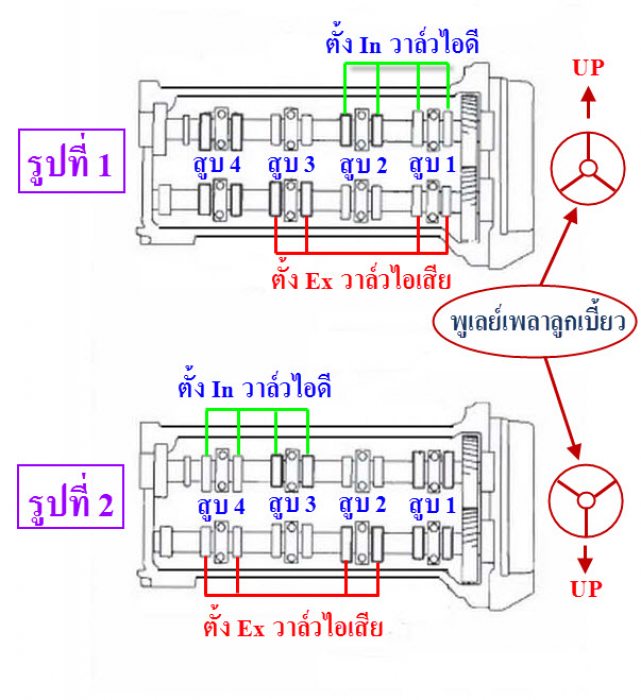

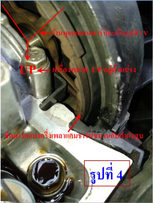

   พอดีเปิดฝาครอบวาล์วเพื่อซ่อมเกลียวน็อตฝาครอบวาล์วรูด ก็เลยจัดการตั้งวาล์วตามคุณ ioats และได้เขียน Diagram รูปขั้นตอนการตั้งวาล์วเพื่อให้เข้าใจง่ายยิ่งขึ้น
   รูปที่ 1 หมุนพูลเลย์เพลาข้อเหวี่ยงทวนเข็มเพื่อให้ลูกสูบอยู่ตำแหน่ง TDC (จนมาร์ค 1 ขีด ตรงกับปลายแหลมพอดี) และพูลเลย์เพลาลูกเบี้ยว (แคมชาร์ป) ตั้งฉากจะเห็นเครื่องหมาย UP
ตามรูปที่ 3
(สูบ 1 อยู่ตำแหน่งสูงสุด) ซึ่ง Rocker arm ทั้งไอดีไอเสีย สูบ 1 จะขยับได้ (สูบ 4 จะไม่ขยับ เพราะอยู่จังหวะ Overlap)
   ทำการตั้งวาล์ว
ไอดีสูบ 1, 2 และไอเสียสูบ 1, 3
   รูปที่ 2 หมุนพูลเลย์เพลาข้อเหวี่ยงทวนเข็มเพื่อให้ลูกสูบอยู่ตำแหน่ง TDC (จนมาร์ค 1 ขีด ตรงกับปลายแหลมพอดี) และพูลเลย์เพลาลูกเบี้ยว (แคมชาร์ป) จะเห็นเครื่องหมาย UP ลงด้านล่าง ก้านเพลาพูลเลย์แคมชาร์ปทำมุมเป็นรูปตัว V ตามรูปที่ 4 (สูบ 4 อยู่ตำแหน่งสูงสุด) ซึ่ง Rocker arm ทั้งไอดีไอเสีย สูบ 4 จะขยับได้ (สูบ 1 จะไม่ขยับ เพราะอยู่จังหวะ Overlap)
   ทำการตั้งวาล์ว
ไอดีสูบ 4, 3 และไอเสียสูบ 4, 2
Diagram การตั้งวาล์ว
เครื่องหมาย UP ตั้งฉาก
ทำการตั้งวาล์ว ไอดีสูบ 1, 2 และไอเสียสูบ 1, 3
เครื่องหมาย UP อยู่ด้านล่างก้านเพลาพูลเลย์แคมชาร์ปทำมุมเป็นรูปตัว V
ทำการตั้งวาล์ว ไอดีสูบ 4, 3 และไอเสียสูบ 4, 2
แก้ไขล่าสุดโดย เมื่อ ศุกร์, 22 กุมภา 2013 13:13, ทั้งหมด 4 ครั้ง (ดูทั้งหมด)

เพิ่มเติมTDC Mark
ขีดด้านซ้ายคือขีดจุดระเบิดก่อน5องศา ให้ตั้งที่ขีดขวาTDC MARK ที่ลูกศรชี้ตรงกับPointer
