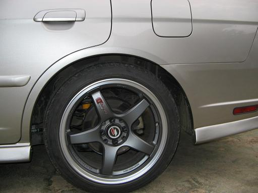

ตอนนี้ มี อีก อย่าง คือ ยก คอม้า DC5 มาเลย
เอาดุม dc5 ออก ใส่ดุม 4/100 es เดิมไป จบ ข่าว จาน ก็ เจาะ หรือ เบิก ตรงรุ่น es มาใส่ก็ได้
ได้ออฟเพิ่มมา ราว 3 มิล

ขอแบบนี้เลยครับพี่ งบประมาณผมมีประมาณ8000ครับผมขอคำแนะนำหน่อยครับ
