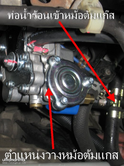

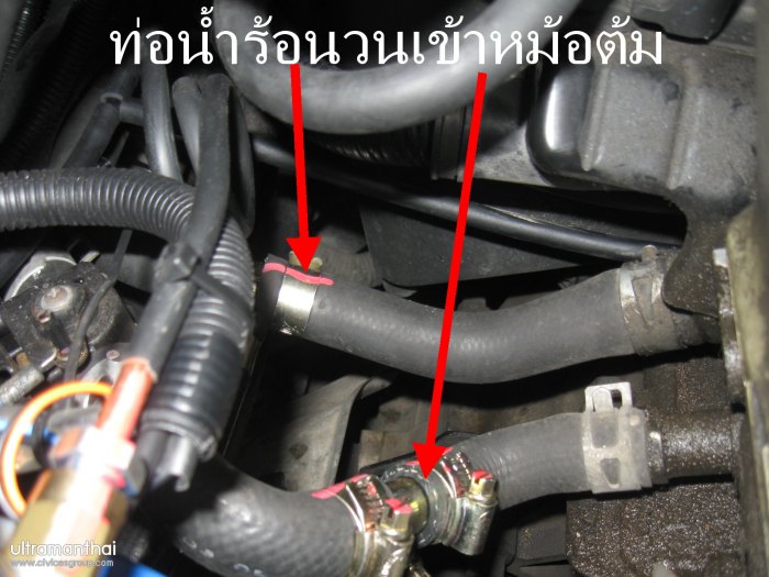

อัพเดทครับ...หลังจากไปที่ Theo แยกลาดปลาเค้า ช่างตรวจสอบแล้วพบว่า น้ำร้อนไม่ไหลไปที่หม้อต้มแก๊ส(หม้อต้มไม่ร้อน)  จบข่าว...

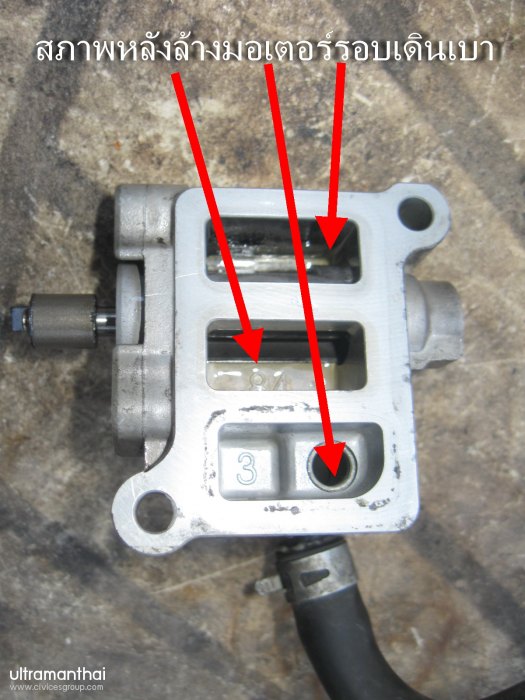

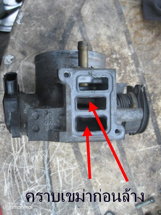

อาการที่ท่านว่า ถ้าเป็นหลังจากล้างปีกผีเสื้อ ผมว่าช่างเค้าน่าจะใส่เข้าไปไม่ถูกต้องคับ ลองให้ช่างเค้าแก้ไขให้ใหม่ ถ้าไม่หาย เปลี่ยนช่างเถอะคับเจ้านาย...

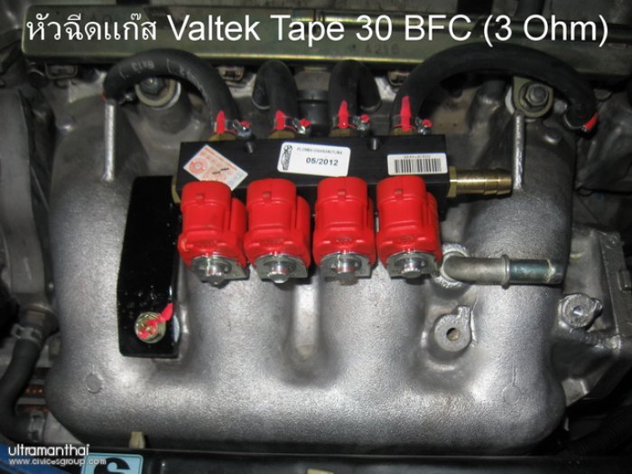

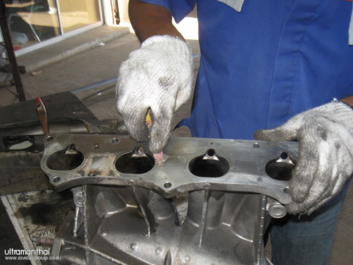

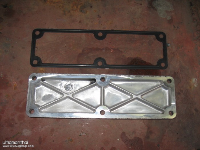

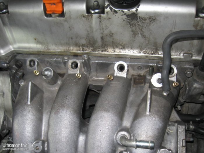

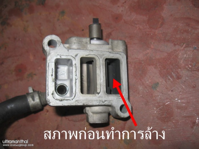

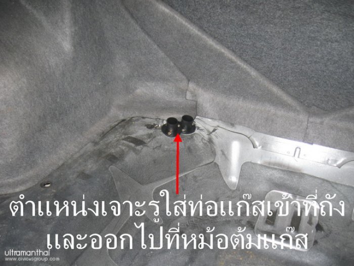

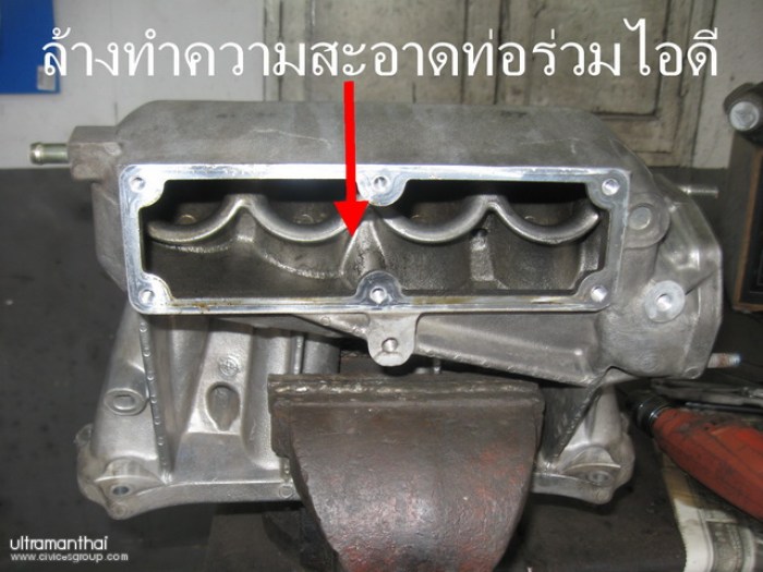

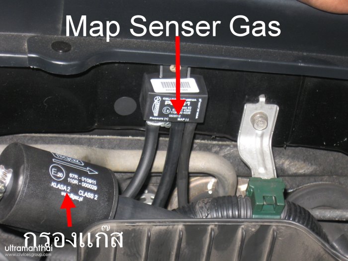

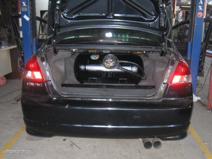

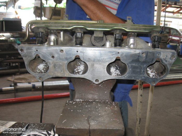

นำรูปภาพติดตั้ง Honda Civic Dimension เครื่อง K20 2,000 cc. มาฝากให้สมาชิกดูเล่นๆจร้า
ติด ตั้ง แก๊ส Honda civic ท่านใด มีปัญหาเชิญ
