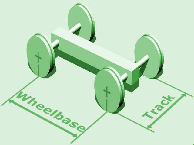

เผื่อจะใช้ทำประโยชน์ได้บ้าง จะได้ไม่ต้องไปหาข้อมูลเองครับ(เผื่อไว้รองสเปเซอร์ขยายฐานล้อในวันข้างหน้า)
HONDA WHEEL BASE SPECS
ES3 Front 1470 mm Rear 1470 mm Wheel Base 2620 mm
EP3 Front 1470 mm Rear 1470 mm Wheel Base 2570 mm
RN1(stream 1.7) Front 1470 mm Rear 1470 mm Wheel Base 2720 mm
RN3(stream 2.0) Front 1470 mm Rear 1470 mm Wheel Base 2720 mm
EK9R Front 1480 mm Rear 1480 mm Wheel Base 2620 mm
DC5S Front 1485 mm Rear 1485 Wheel Base 2570 mm
DC5R Front 1490 mm Rear 1490 mm Wheel Base 2570 mm
FD2R Front 1505 mm Rear 1515 mm Wheel Base 2700 mm
Front = ความกว้างของฐานล้อหน้าด้านใน
Rear = ความกว้างของฐานล้อหลังด้านใน
Wheel Base = ระยะห่างระหว่างกึ่งกลางล้อหน้าถึงกึ่งกลางล้อหลัง
ปล.รูปด้านล่างช่วยอธิบายความหมายของ front,rearและ Wheel Base ครับ
ผิดประการใด ต้องขออภัยด้วยครับ
