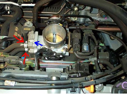

ลองดูแถวนี้ดูครับหนุ่ม ว่ามัน socket ต่างๆยังอยู่ดีไหม
http://www.civicforums.com/forums/115-engine/154959-diy-throttle-body-heater-bypass.html
และถ้าสังเกตุ มุมบนซ้ายของภาพจะเห็น ท่อยางใหญ่ๆนั้น เป็ท่อน้ำร้อนที่จะไปเข้าคอยล์ Heater ที่จะทำความร้อนในห้องโดยสาร ในภาพจะเป็นพวงมาลัยซ้ายนะครับ แต่ตำแหน่งของวาวน้ำร้อนของ Heater จะอยู่ตำแหน่งเดียวกัน แต่สายน้ำร้อนจะมาเข้าห้องโดยสารทางด้านฝั่งคนนั่งแทน (ด้านขวามือถ้าหันเข้าหาห้องเครื่อง) โดยวาวนี้จะทำงานตามสายเคเบิลที่จะมาดึงให้วาวล์เปิด ถ้าสายนี้หลุด ก็อาจจะทำให้น้ำร้อนไม่ไปเลยทำให้มันไม่ร้อนก็เป็นได้
จุดนี้จะสังเกตุลำบากหน่อยนะครับ เพราะอยู่ให้กรองอากาศ ขนาดรถผมเป็น Simota ยังมองยากเลย

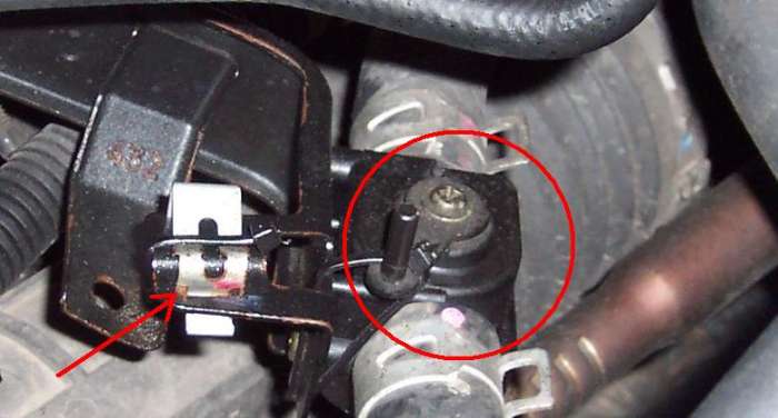

ศุกร์, 18 กันยา 2009 08:33 - ฮีทเตอร์ไม่ทำงาน
ส่วนอันนี้รูปวาล์ว Heater (ถ่ายตอนถอดสลิง) ลองตัวตัวยึดสายสลิงที่ลูกศรชี้อาจจะหลุด
