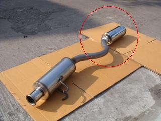

ท่านที่ใช้ 1.7 M/T ใครที่เดินท่อใหม่บ้าง ขอถามหน่อยครับ ว่าตำแหน่งพักกลางและขนาด มีผลกับอัตราเร่งมั้ยครับ ระหว่างติดพักกลางช่วงหน้าหลังจากท่ออ่อนซึ่งต่อมาจากเฮด กับ ติดช่วงหลังคือตำแหน่งพักกลางเดิมก่อนจะออกไปยังพักปลาย มีผลต่างกันหรือป่าวครับ ใครรู้ช่วยตอบทีครับ

ที่เห็นจากรูปด้านบนนั้น
รูปบนนั่น ม่ายช่ายพักกลางดอกคับ
แต่เค้าใส่เค้าไปแทนแคตฯคับ เรียกกันว่า สปอร์ตแคตฯ คับ
คนที่ใส่ไปแล้ว ก็ยังคงต้องใส่พักกลาง แบบที่เห็นในรูปล่างอยู่คับ
ส่วนใส่แล้วผลเปงงัยรอคนที่เคยใส่มาเล่าให้ฟังอีกทีละกันนะค้าบ

ขนาดมีผลครับ เรื่องควรใช้จะขนาดเท่าใดนั้น รอผู้เคยใช้มาแชร์ละกันครับ
แต่รูปด้านบนก้อแบบพี่เอกบอกหล่ะครับ มันเป็นส่วนที่จะต้องมาต่อกันน่ะครับ
บางคนใส่ทั้งสองชิ้น ใส่พักกลางใบเดียว ใส่สปอร์ตเเคตใบเดียว ไม่ใส่เลย มีทุกแบบครับ
ผมว่าเรื่องท่อนี่แล้วแต่ว่าใครจะชอบฟิวส์ประมานไหนมากกว่า

อย่างที่เคยตอบไปบ้างแล้วในหลายกระทู้ครับ สำหรับรถของผมไม่มีสูตรที่ตายตัวครับ ใส่และลองตามความรู้สึกและกำลังของรถ ณ ตอนนั้นเลย แล้วก็ผมบอกได้เลยครับว่าความแรงและความเงียบมันไปด้วยกันไม่ค่อยได้(ส่วนมาก) เพราะเราทำเพิ่มนิดหน่อยและเป็นสูตรที่เราจับมาปรุงแต่งตามความรู้สึกที่เราขับมันอยู่ทุกวัน
ส่วนของผมที่วิ่งดีและพึงพอใจ ก็คือ เริ่มด้วยเปลี่ยนหัวเทียน อิลิเดี่ยม(APEX) เบอร์ 8 ใส่สายกราวด์ น้ำมันเครื่อง ซินิติค ดีๆ ดูแลกรองอากาศ และเปลี่ยนกรองน้ำมันเครื่องทุกครั้งที่เปลี่ยนน้ำมันเครื่อง หมั่นตรวจเช็คช่วงล่าง ว่ามีอะไร เสื่อมแตกร้าวบ้าง ยางลมเป็นเช่นไร และองค์ประกอบอื่นๆ จิปาถะ (นั่น ก็ หมายความว่าต้องดูแลอย่างสม่ำเสมอ) แล้วมาว่าต่อที่ระบบไอเสียที่ คุณ อยากรู้ ส่วนของผมเริ่มเปลี่ยนตั้งแต่เฮดเดอร์ สูตร 4-2-1 เชื่อมต่อกับข้ออ่อน และ เชื่อมต่อด้วย มิกซาร์ย(ฝังเซ็นเซอร์ก่อนถึงมิกซาร์ยนะครับ)แล้วยิงเลสตรงไปตลอดจนสุดที่ปลายท่อตรงไส้เกลียว (เลือกใช้ของที่มีคุณภาพนิดนะครับเพื่อประสิทธิภาพที่ดี และท่อของผมเป็นสแตนเลสครับ 2.2" ปลายท่อเป็น NITTO เฮดเดอร์และมิกซาร์ยของเม้งเฮดเดอร์ ครับ) ก็อยู่ประมาณนี้แหละครับ ออกตัวใช้ได้เลยทีเดียว ขึ้นเร็วดี แต่บอกไว้ก่อนนะครับว่าปลายไม่ไหล หมดแล้วหมดเลย ของผมวิ่งอยู่ประมาณ 220-230โดยประมาณ(ตอนที่ใส่และใช้ยางขอบ 15 เดิมๆ โรงงาน) ตอนนี้ยังไม่มีโอกาสได้ลองเพราะเปลี่ยนสเต็ปใหม่ เอาเสียงเบาไว้ก่อนแต่วิ่งพอประมาณ (ตอนที่วิ่งแรงๆเสียงไม่ต้องพูดถึง พอใยแก้วหมดละก็เสียงยังกะสิบล้อท่อแตกเลยละครับ โหดสุดๆครับ)ซัดทียังกะเสียงฟ้าผ่า เอาแบบที่ว่าขับขึ้นมาบุญครอง รถที่จอดอยู่ต้องมีร้องชั้นละ สอง สาม คัน กันเลยง่ะครับ แต่ต้องเปลี่ยนให้เงียบ เพราะ คุณแม่(ทูนหัว)ขอร้อง

ตอนนี้ใส่ขอบ17ครับและเปลี่ยนสเต็ปนิดหน่อยก็วิ่งได้ความเร็วเท่าเดิมนะครับแต่ที่เปลี่ยนและเห็นได้ชัดคือการออกตัวหรือที่เรียกว่าตีนต้นครับที่ดีขึ้นกว่าเดิมนี่แหละครับสาระที่สำคัญของสเต๊ปที่ผมแนะนำครับในสเต็ปแรกที่ใช้มิกซาร์ยแทนพักกลางใบเดียว
