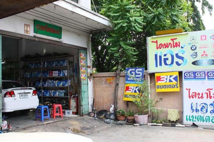

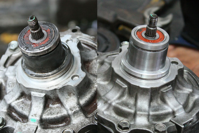

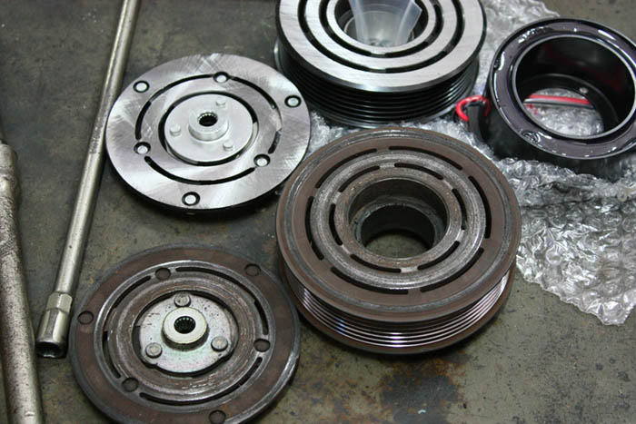

อังคาร, 6 ตุลา 2009 11:41 - ช่วงที่คอมแอร์ทำงานจะมีเสียงดังเอี๊ยดสั้นๆ พร้อมเสียงแกร๊ก มีใครเคยเจอบ้างหรือเปล่า
ของผมก็เพิ่งไปทำมาครับ คอคอมสึกเหมือนกัน
อาการเริ่มแรกมีเสียงสายพานดังวี้ดๆ จะดังเฉพาะตอนเช้าๆ หรือเวลาฝนตกก็เลยเอาเข้าศูนย์ไปปรับสายพาน ก็หายเป็นปกติ
เอารถออกมาวิ่งได้ไม่ถึงอาทิตย์ จะมีเสียงดังผิดปกติเวลาแอร์ทำงาน ดังเป็นบางครั้ง เสียงเหมือนเครื่องสั่นๆ เสียงเหมือนเครื่องยนต์รถเก่าๆ ก็เลยเอาเข้าศูนย์อีกที
ศูนย์นัดเอารถเข้าไปตอนเช้า 8.00 น. ช่างที่ศูนย์โทรมาตอน 15.00 น. (ใช้เวลาเช็ค 7 ชั่วโมง แม่จ้าว!!) ช่างบอกว่าคอมเพรสเซอร์แอร์เสีย ต้องเปลี่ยน ค่าใช้จ่ายรวมค่าแรงค่าน้ำยา ค่าโน่นค่านี่ค่านั่น และ +VAT ทั้งหมดประมาณ 28,000 และไม่รับประกันว่าอาการนี้จะหายขาดด้วย เลยตัดสินใจยังไม่ทำ
พอดีมาเจอกระทู้ http://www.civicesgroup.com/forum/topic1148-30 ก็เลยตามไปซ่อมร้านสุรเดชเมื่อวันเสาร์ที่ พอไปถึงมีรถรุ่น es กำลังเข้าคิวซ่อมอยู่ 2 คันเลยนัดมาใหม่วันรุ่งขึ้น พอมาถึงตามเวลานัด ชางเค้าเปิดกระโปรงดูไม่ถึง 10 นาที สรุปเลยว่าคอคอมเพรสเซอร์สึก
ช่างเค้าใช้เวลาถอด-ซ่อม-ประกอบ 2 ชั่วโมงพอดี สรุปว่าบริการดี งานละเอียดใช้ได้เลยครับ รับประกันให้ 8 เดือนเลย หมดค่าใช้จ่ายไป 4,500 ครับ รวมค่าเปลี่ยนพูลเลย์ให้ด้วยเพราะว่ามันสึกแล้ว
ผลออกมาขับนิ่มเลยครับเหมือนได้แอร์ใหม่เลย จากที่เคยเครื่องกระตุกเวลาแอร์ทำงาน เสียงคอมแอร์ตัด-ต่อแทบไม่ได้ยินเลย จากเดิมดังแต๊กๆ
สรุปโดยรวม สุดยอดครับ
