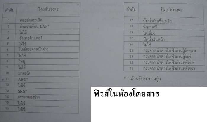

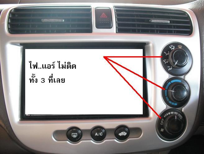

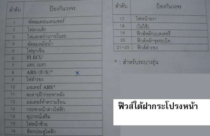

ES02 ไฟบอกตำแหน่งแอร์ ไม่ติดครับ คาดว่าฟิวส์น่าจะขาด แต่ดูในคู่มือตารางฟิวส์ งง ครับ ไม่รู้ว่าเป็นตัวไหน

จันทร์, 7 กันยา 2009 15:33 - ไฟบอกตำแหน่งแอร์ ไม่ติด ผู้รู้ช่วยตอบหน่อยครับ
กล่องในห้องโดยสาร
#8
#10
กล่องใต้ฝากระโปรง
#3

จันทร์, 7 กันยา 2009 17:27 - ไฟบอกตำแหน่งแอร์ ไม่ติด ผู้รู้ช่วยตอบหน่อยครับ
ขอบคุณครับ ..psYchosis.....พรุ่งนี้จะลองเปลี่ยนดูครับ
