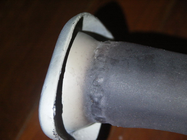

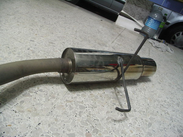

เคยใช้บริการครับ ช่างประจำร้าน ก็โฆษณาของเหลือเกิน ว่าพักกลางของเค้าดีอย่างนั้นอย่างนี้
ผมแค่จะเปลี่ยนปลายท่อนะครับ ชักจูงอยู่นานเลย กว่าจะทำให้ผม
เดินหน้าแปลนก็พอใช้ได้ แต่ขายึด ทำให้ขาเดียว แถมไม่ใช้ตำแหน่งหูหิ้วเดิม ดันมาเชื่อมตำแหน่งหูใหม่
ใช้มาสักพัก ขายึดกับปลายท่อ เริ่มไม่เกาะกันแล้ว ต้องให้ร้านแถวบ้านเชื่อมให้ใหม่อีก

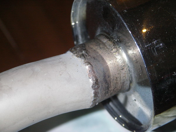

รอบเชื่อมหน้าแปลนถือว่า ok เหมือนกัน ขอผมเค้าทำหน้าแปลนใหม่ให้เลยนะครับ
ไม่ได้ตัดเอาของท่อเดิมมาอ่ะ
รอยเชื่อมของผมถือว่างาน ok นะครับ ยังไม่รั่ว

1. รอบแรกไปทำมา เจ้าของไม่อยู่ ช่างดัดท่อเข้ารูปดีมาก แต่ส่วนโค้ง ย่นเป็นแหนมป้าย่นเลยครับ แต่ผมเห็นแล้วว่ามันไม่ได้ดัดทรายก็เลยปล่อยเลยตามเลย (ความผิดผมเอง ที่ยอมรับสิ่งที่ไม่ควรยอมรับ) แต่พอมาเห็นคนอื่นทำแล้วท่อมันไม่ย่น เลยกลับไปเคลม ซึ่งทางเจ้าของก็ยินดีทำให้ครับ ไม่มีอิดออด
2. ครั้งที่เอาเข้าไปแก้งาน เนื่องจากท่อมันไม่ได้ดัดทราย ทำให้ส่วนโค้งต้องตีวงกว้างกว่าเดิมเพื่อไม่ให้มันย่น ผลคือถ้าช่างไม่ปราณีตพอ ท่อก็จะห้อยครับ แต่ตอนนั้นยังไม่ได้โหลด เลยปล่อยเลยตามเลย (ผิดตรูเองอีกแล้ว) แต่หลังจากนั้นเอามาโหลด ปรากฏว่ามันเห็นชัดเลยว่าท่อส่วนก่อนที่จะมาถึงปลายท่อห้อยมาก ไปไหนมาไหนก็ต้องระวังมาก ขึ้นหลังเต่าทีไร ต้องหยอดทุกทีไม่งั้นท่อกระแทกตอนลงตลอด
สรุปครับ
ตัวปลายท่อสปูนใส้เกลียว ผมว่าดีครับ แต่การเดินท่อยังทำได้ไม่ถูกใจเท่าไร งานเชื่อมกลางๆครับ มีดีกว่านี้เยอะ การดัดท่อควรจะมีที่ดัดทรายได้แล้ว งานจะเนียนกว่าเดิมมาก เท่าที่ผมเข้าใจ ตัวร้านกะช่างในร้าน ไม่ใช่ลูกน้องเจ้าของที่มาโพสท์ในเวป (เหมือนดีลกันว่าเค้าเอาท่อมาให้ ออกแบบให้ แต่มาจ้างช่างในร้านทำ) อาจจะทำให้การคุมงานให้ดีเวลาเจ้าของปลายท่อไม่อยู่ยากขึ้น ก็ต้องอาศัยเจ้าของรถคอยดูและกำกับซะมาก ถ้าเจ้าของรถไม่ค่อยรู้เรื่องหรือไม่กล้าพูด ก็มีสิทธิ์เจองานไม่ดีได้
ส่วนของปลายท่อนั้นผมว่าดีสมราคาครับ ถ้าปรับปรุงการทำงานของช่างให้มันดีกว่านี้ ก็เป็นร้านที่น่าสนับสนุน

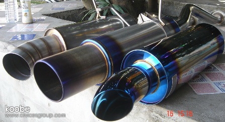

ไม่ใช่ร้านผมแน่ๆ เพราะปี2009 ผมยังไม่เกิดเลยแถม รง.ท่ออยู่ลาดกระบังอีกต่างหากอิอิ
ของผมงานแบบนี้ครับอิอิ
