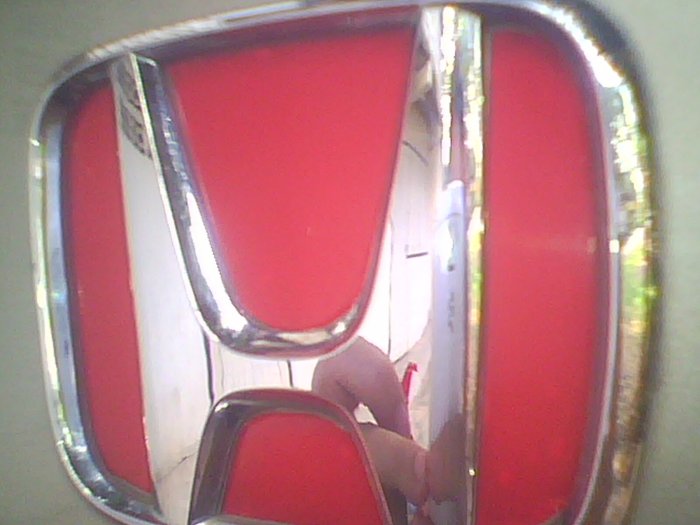

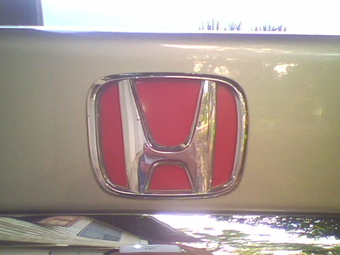

jonatan พิมพ์ว่า:
สวยจังแต่ เรามันไม่ใช่ vtec เลยไม่มีพวงมาลัยสวยๆ แบบนี่อ่ะ อิ อิ อิ
ใช่ครับ มันเลยเป็นแบบนี้อะครับ

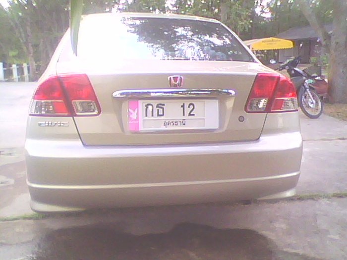

ใกล้ๆชัดๆ...เนียนมั๊ย(ไม่รู้)
ตรงๆ
ทีแรกว่าจะทำพวง แต่พอมองท้ายแล้วก้อเลย
