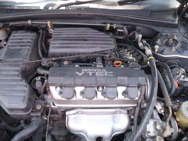

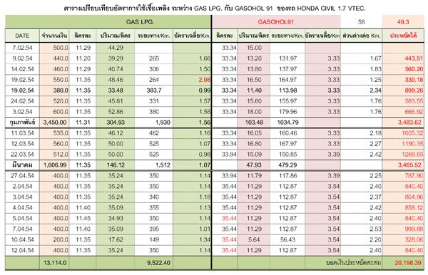

ES2003 1.7 Vtec ติด Versus 58L. หัวฉีด อัตราดูตามตาราง
