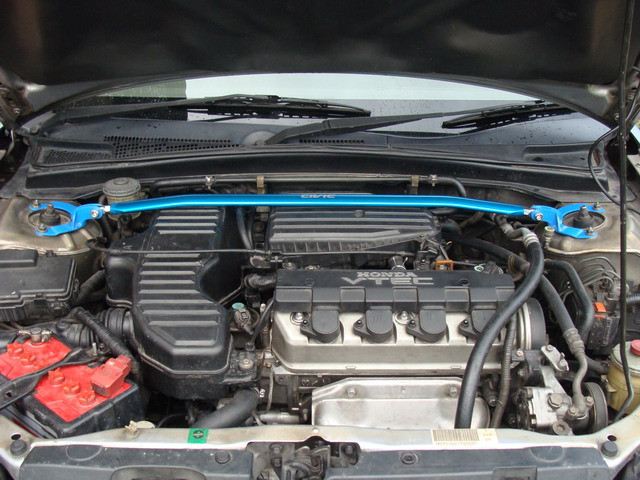

พุธ, 2 กันยา 2009 19:27 - และแล้ว คำหน้าบนก็ถูกติดตั้งลงใน ES ผมแล้วครับ มีรูปโชว์.... (เพิ่มผลการเทสครับ)
หลังจากที่ทำเรื่องหม้อน้ำจบ ก็มาถึงค้ำหน้าครับ จริงๆ ไปติดเมื่อวาน แล้วสตาร์ทรถลอง ตอนสตาร์ทและตอนเข้าเกียถอยหลัง เครื่องมันจะกระพือ เกิดการชนกันระหว่างค้ำหน้า และ กรองอากาศ แต่ก็ได้โทรไปขอคำแนะนำกับพี่ใหม่ ซึ่งพี่ใหม่ก็บอกว่าให้เอาแหวนรองไว้ก่อนใส่ค้ำครับ ด้านละ 3 ตัว ก็เลยไปหาแหวนมา แล้วจัดแจงใส่ในวันนี้ครับ
เท่าที่ขับกลับบ้านมา (ระยะทางใกล้ๆ ทางตรง ไม่มีโค้งให้ลอง) รู้สึกพวงมาลัยหนักขึ้นนิดนึง (ไม่รูคิดไปเองหรือเปล่า แต่ว่านิดนึง จริงๆ) เวลาตกหลุม รูสึกว่ามันเกิดการยุบตัวน้อยลง ยังไงพรุ่งนี้ ลองขับไปทำงาน โค้งเยอะๆ แล้วจะมาเล่าให้ฟังอีกทีครับ
ค้ำตัวนี้ ถ้าใครสนใจ ติดต่อพี่ใหม่เลยครับ พี่ใหม่ทำการส่งของให้ผม (ที่เชียงใหม่) ผ่านทาง Logist Post ครับ
ขอเพิ่มนิดนึงครับ พี่ใหม่ บริการดีมากๆ ครับ ขอบคุณพี่ใหม่มา ณ ที่นี้
*****ผลจากการเทสเมื่อเช้าวันนี้ครับ
เนื่องจากรถเยอะ ทำความเร็วได้ไม่มาก เข้าโค้งที่ 100 หนึบกว่าเดิมครับ มีความรู้สึกว่ารถ Firm ขึ้นอย่างรู้สึกได้ชัดเลย พวกมาลัยหนักขึ้นหน่อย แต่แลกด้วยกับความเกาะหนึบ แบบนี้ รับได้ครับ คุ้มค่ากับเงินมากครับ (ค่าค้ำ 1000 + ค่าส่ง 200)
ตอนนี้อยากติดด้านบนหลังด้วย ใครติดมา ขอชมรูปหน่อยครับ

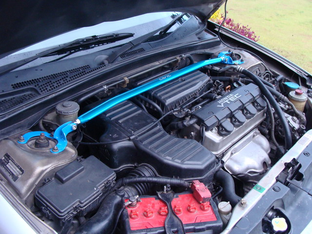

ตอนนี้ ก็ดูรูปก่อนละกันครับ
มองเฉียงๆ บ้าง
มองเฉียงๆ บ้าง
