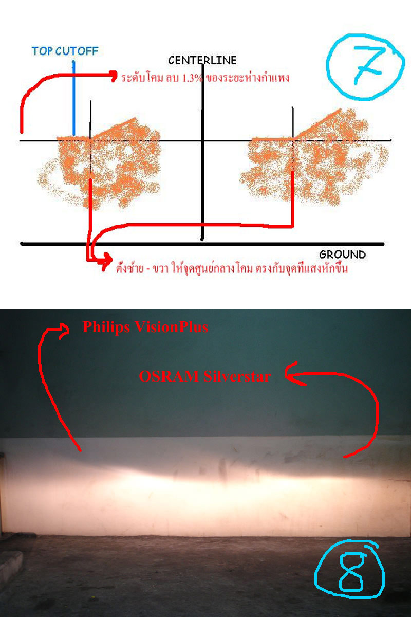

ปรับ ๆ ๆ ๆ จนได้แสงตามรูปที่ 7 ก็เป็นอันเรียบร้อย (มุมยกของแสง ตรงข้ามกับบ้านเรานะจ๊ะ)
ก็จะได้แสงดังรูปที่ 8 รถผมเอง 555 (ไม่รู้ผมจอดเอียง / ถ่ายเอียง/ กำแพงทาสีเอียง / ตึกเอียง หรือผมตั้งไฟไม่เท่ากัน 555)
ปล. รถสีขาว ไฟซีนอน เป็นรถของฝรั่งเขานะครับ มุมยกของแสงไฟจะตรงข้ามกับบ้านเรา
ปล.2 รูปที่ 8 แอบเทียบความสว่างของ Osram SilverStar กับ Philips VisionPlus ที่โฆษณาว่าแสง +50% ทั้งคู่ ผลเป็นไงดูเอาเอง อิอิ

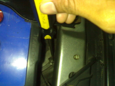

ศุกร์, 13 มีนา 2009 11:11 - ตั้งไฟหน้าให้กับ civic es กันเถอะ
ผมเพิ่มเติมจุดปรับไฟหน้า ของ ES04-05 ให้น่ะคับ
อุปกรณ์ก็คล้ายๆ กับท่านรอง อ่ะคับ ไขควง แตกต่างกันตรงที่
ผมปรับแบบบ้านๆๆ จอดรถกลางซอยมืดๆ แล้วปรับ จะได้ตำแหน่งที่ไม่แยงตา ชาวบ้านเค้าคับ
ปรับแล้วจะได้ประมาณนี้คับ ชัดๆ ไม่ฟุ้ง และไม่แยงตาชาวบ้าน
หลังโคมไฟด้านล่าง จะเห็นมีตัวปรับอีกหนึ่งจุด ตามรูป สำหรับปรับ ขึ้น - ลง (ส่วนอีกฝั่งหนึ่งอยู่ตำแหน่งเดียวกันคับ)
ด้านฝั่งคนขับ ตามจุดที่ชี้คับ มีรู ปรับจุดนี้ไว้สำหรับปรับ ซ้าย - ขวา (ส่วนอีกฝั่งหนึ่งอยู่ตำแหน่งเดียวกันคับ)
