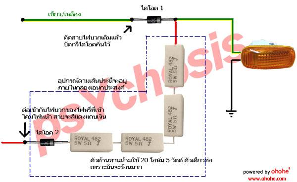

ข้อมูลและข้อความที่ป๋มหามาได้
- วิธีทำไฟเลี้ยวข้างให้เป็นไฟหรี่และไฟเลี้ยว
ลองดูที่วงจรผมก็ได้ครับ ผมใช้ไดโอด (1N4007) กั้นกระแสไว้ไม่ให้ย้อนกลับ แล้วใช้วิธีลดแรงดันด้วยตัวต้านทาน ก่อนจะส่งไปยังหลอดไฟเลี้ยวแก้มข้างเท่านี้ก็ติดปกติแล้ว ความสว่างก็ใช้ได้ไม่สว่างมากและไม่ร้อนมากเพราะถ้าร้อนมากขั้วจะไหม้ได้ เวลาที่กระพริบระดับความสว่างก็ดูแตกต่าง อีกทั้งยังไม่ติดสลับด้วย
วงจรตามนี้ครับ วงจรเป็นของ ES นะครับไฟเลี้ยวแก้มข้างใช้หลอด 21W วงจรเป็นวงจรต่อข้าง
แต่ถ้าอยากให้มีความแตกต่างตอนกระพริบ คืออยากให้ดับก็แค่หา Relay 12v มาใส่เพื่อตัดกระแสที่จะส่งไปให้หลอดไฟเลี้ยวแก้มข้างตอนเปิดไฟเลี้ยวโดยใช้ไฟจากไฟเลี้ยวมาขับ Relay ให้สับเพื่อหยุดป้อนไฟให้ มันก็จะดับ
วงจรนี้ใช้หลอดดวงเดียวคือหลอดเดิมของไฟแก้มหรือไฟเลี้ยวแต่จะใช้ไดโอด
เป็นสวิทซ์เมื่อเราเปิดไฟหรี่จะติด แต่เมื่อเราเปิดไฟเลี้ยวมันจะตัดให้ไฟเลี้ยวติดกระพริบแทน
เส้นสีแดงต่อจากไฟหรี่ขั้ว+
เส้นสีเขียวต่อจากไฟเลี้ยวขั้ว+
ส่วนขั้วลบทั้งไฟหรี่-ไฟเลี้ยว-หลอดไฟ ลงกราวด์ตัวถัง
คือตัดสายไฟเลี้ยวเส้นเดิมแล้วเอาวงจรนี้ต่อเข้าไปตามรูป
ปล... ข้อมูลนี้ป๋มก๊อปเขามาอีกทีนะคับ
ใครมีเวลาลองทำก่อนก้อทำดูนะครับ แล้วงัยก็โชว์ผลงานด้วยนะคับ
ลองทำดูคับไม่ยาก แต่ตอนนี้ผมยังไม่มีเวลา (เริ่มไม่ว่างแระ)

ลองทำกันเองบ้างก้อดีครับพี่น้อง ผมจะได้ไม่เหนื่อย ต่อไฟท้ายบ่อยๆ ตอนใช้บัดกรีคว้านรูนี่แหละ
ผมจะเป็นมะเร็งเอาได้ ข้อควรระวังการใช้ไดโอดมันมีอยู่นะครับ คือถ้าใช้ไปนานๆมันจะกรอบและช๊อตได้ ผมถอดทิ้งให้มาหลายคันแล้ว ถ้าเป็นไฟหรี่ข้างแนะนำเจาะหลอดเพิ่มอีก1หลอดดีกว่า
