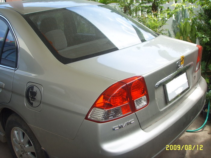

อยากสอบถามพี่ๆ เกี่ยวกับเรื่องเครื่องยนต์ของ Civic es ว่ามีแค่ EXI กับ VTEC เท่านั้นเหรอครับ
แล้วผมอยากรู้เกี่ยวกับข้อดีของเครื่องยนต์ EXI และ VTEC ว่าดีกว่า ด้อยกว่ากันยังไง
เอาแบบ เฮดทูเฮด เลยนะพี่ๆ ขอบคุณล่วงหน้าครับ
ปล.ขอถามเรื่องสีรถของผมอีก เป็นสีทองอะไรครับ จะได้ใส่ในโปรไฟล์ได้ถูก

สีรถดูในสมุดรับประกัน หรือ ดูในสติ๊กเกอร์ Barcode ในห้องเครื่องบริเวณคานข้างซ้ายของห้องเครื่อง (ด้านขวาของตัวรถ หรือ ด้านคนขับ)
